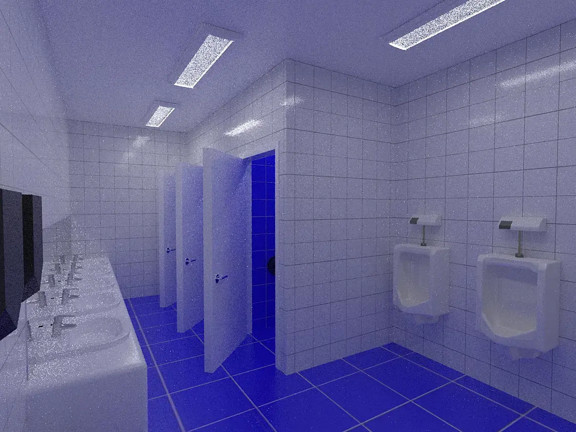

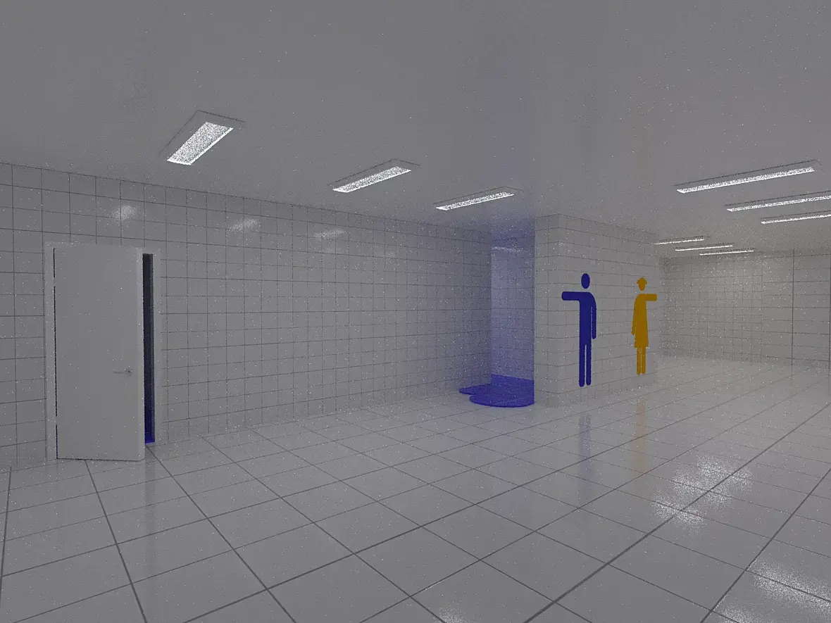

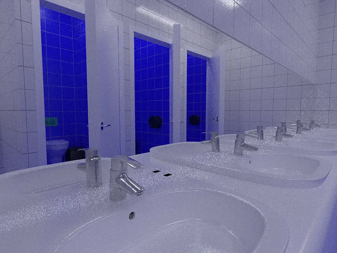

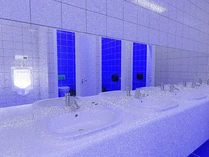

Делаю визуализацию а у меня в итоге появляется какой то шум. Не понятно откуда он берется, Может кто то подскажет в чем дело? Может криво встал плагин.
На сайте c 16.10.2006
Сообщений: 1825
Неправильная постановка освещения. Ставьте VrayLight плейны в ваши светильники и всё наладится. Сейчас от вашей схемы освещения банально семплов не хватает, можно накрутить - но смысла нет, достаточно плейны освещения поставить

никто так не освещает сцену))
у тебя источники света внутри обьектов, проходят только через материал, конечно там шума будет хулион

мульт
с плейном в данном сценарии будет не то пальто, он же сплошняком светит – придётся его увязывать с геометрией, секциями светильника и т.п. если хочется большей гибкости и реализма – нужен mesh light, который позволит сыграть в лампы любой формы

Они и стоят.. По этому и не понимаю что происходит (((

у вас какая версия макса?
открыл сцену -во-первых у вас вирус - обязательно пролечитесь  Prune Scene  как вариант

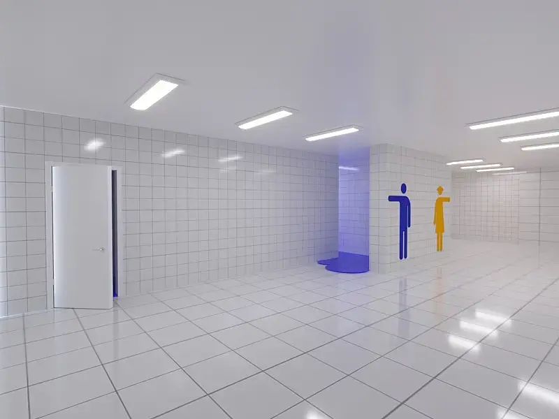

Вы выставили дикие значения светильников и регулируете только экспозицией, поэтому и много шумов, в настройках копаться не стал - просто переключил на другой рендер и опять врей - чтобы сбросить настройки, отключил всю экспозицию и сделал обычную мощность у светильников ( нн по радиантам) - сделал мульт 10 и всё рендерится отлично
На лампах дал самосвечени стеклу - тут уже сами настроите
сцена- https://dropmefiles.com/I711p
Также у вас некорректно настроены системные единицы в максе - у вас дисплейные единицы - миллиметры а системные - инчи  - системные единицы тоже сделайте миллиметры, также пр настройке материалов избегайте экстремальных цветов - чистый синий, красный, белый - никогда неделайте 255 - снижайте до 230-240

<Блин! Огонь... Я так и подозревал о своей рукожопости... Спасибо за разъяснение буду ковыряться ..
