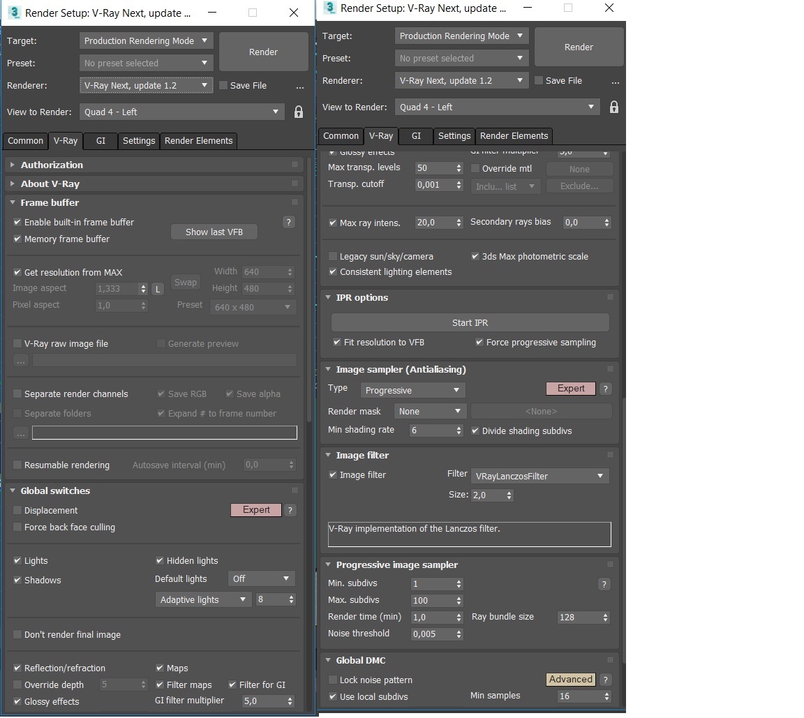

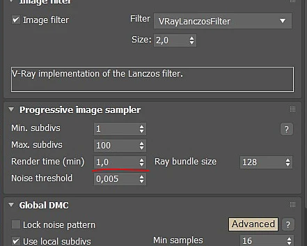

Шум на рендере, даже на самых высоких настройках Vray
На сайте c 02.01.2018
Сообщений: 6
Настройки меняла по совету в одном из форумов. Версию не знаю. ставил знакомый.
ставили версию vray_v41003. может она криво встала?
На сайте c 20.02.2017
Сообщений: 1467
Ижевск
olga-from-moscow@yandex.ru, у вас рендертайм минута стоит. Поставьте ноль.
Сообщений: 6
Цитата sten:
min shade rate (MSR) поставить 16
Не помогло. так оставить или прежднее вернуть?
На сайте c 29.10.2017
Сообщений: 11
Armenia
olga-from-moscow@yandex.ru  попробуйте ставьте Progressive в Bucket из Image sempler

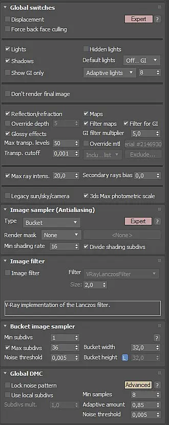

Сообщений: 7129
Msr 16 подразумевает что у вас стоит режим bucket
Сообщений: 6
сделала, не помогло
На сайте c 31.01.2007
Сообщений: 171
Ярославль
Mirfen
Дал единственный правильный ответ в этом случае.

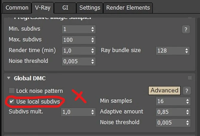

Сообщений: 6
Цитата Slazzo:
советников много, верните всё по дефолту, проблема у вас именно здесь, уберите галью, ну и render time как выше советовали в ноль
Спасибо за совет. Шума стало меньше, но не ушел совсем
Сообщений: 171
Ярославль
Вам дважды уже написали, что Render time нужно поставить на 0.
Сейчас что бы вы не крутили шум не уйдет за 1 минуту.

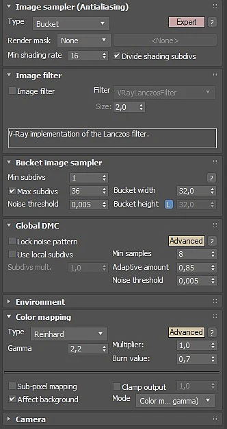

Сообщений: 6
поставила на 0 сразу, как посоветовали. не помогло
перешла на корону. другое дело)

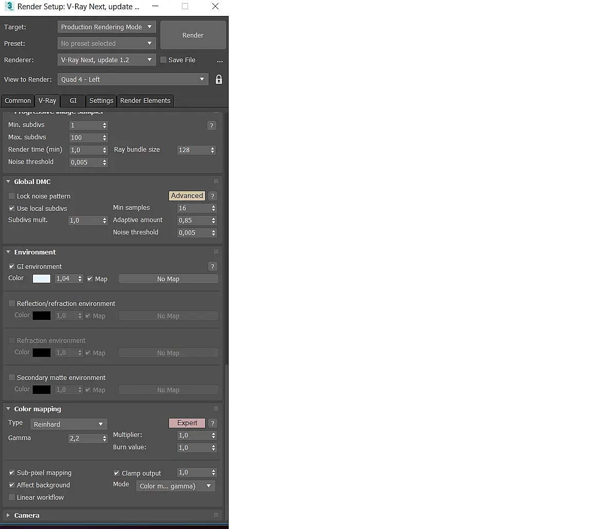

Добрый день.
Помогите, пожалуйста. Шум на reflection даже при хороших настройках. Если выкручиваю больше рендер становится очень длинный. Он и сейчас снимаем почти 5 часов. Подскажите, где искать ошибку, или что подкрутить.
Сообщений: 10863
katoki, а зачем добиваться нешумного паса рефлекта?
И второй вопрос, для чего у Вас камень на печке что фольга? На стенах тоже слишком накручен рефлект.
На сайте c 16.09.2011
Сообщений: 11
Омск
Настройки рендера.
Карта в текстурах была на рефлект и глосинс. Возможно действительно сильно фольгаsmiley-sorry.gif  нужно опустить настройку наоборот здесь и протестировать.
