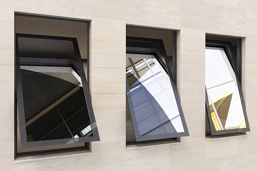

Ситуация:
Сцена освещена с помощью HDRi, она же отражается в окнах.
На левом и среднем окне в отражении отчётливо видна граница округлой формы, разделяющая HDRi на две разных по яркости зоны.
Вопрос: как сделать так, чтобы эта граница исчезла и степень яркости карты была равномерной?

Эффект появляется на отражениях в глянцевых материалах с IOR на Refract (!), отличным от единицы

Вы правы: перемена карты не убирает шов.
Коль спросили, карта взята отсюда:
https://hdrihaven.com/hdri/?c=outdoor&;h=modern_buildings
Повторюсь, проблема решена: шов исчезает, если открутить значение IOR на Refract на единицу.
Похоже на какой-то максовский глюк, но это не точно

Поворот карты не даёт результатов: меняется "картинка", четкая граница разных степеней освещенности остаётся на том же месте.
Фон можно, но мне стало интересно разобраться в причинах именно этой проблемы.

я проверил карта ок
где то в сцене косяк, либо геометрия, либо материал(хотя как можно косякнуть с материалом стекла загадка)

koslev, окна не из архмоделей? Помню, тоже как то мучался с окнами из 109 пака. Там у элемента стекла одна группа сглаживания, вот он и интерполирует. Нужно сглаживание отключить.

Окна моделил самостоятельно экструдом из импортированного dwg. Вот, похоже, и косяк нашелся
