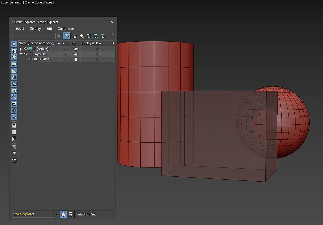

Скорее это особенность такая. Как вариант попробуйте, прозрачность или на объекте скрутить или в слое.

еще вариант

может проще F2 пользоваться?
Сообщений: 10871
shinodem, так я именно про это и написал.
Сообщений: 4551
grdesigner
ааа, ну я не понял по скрину)
