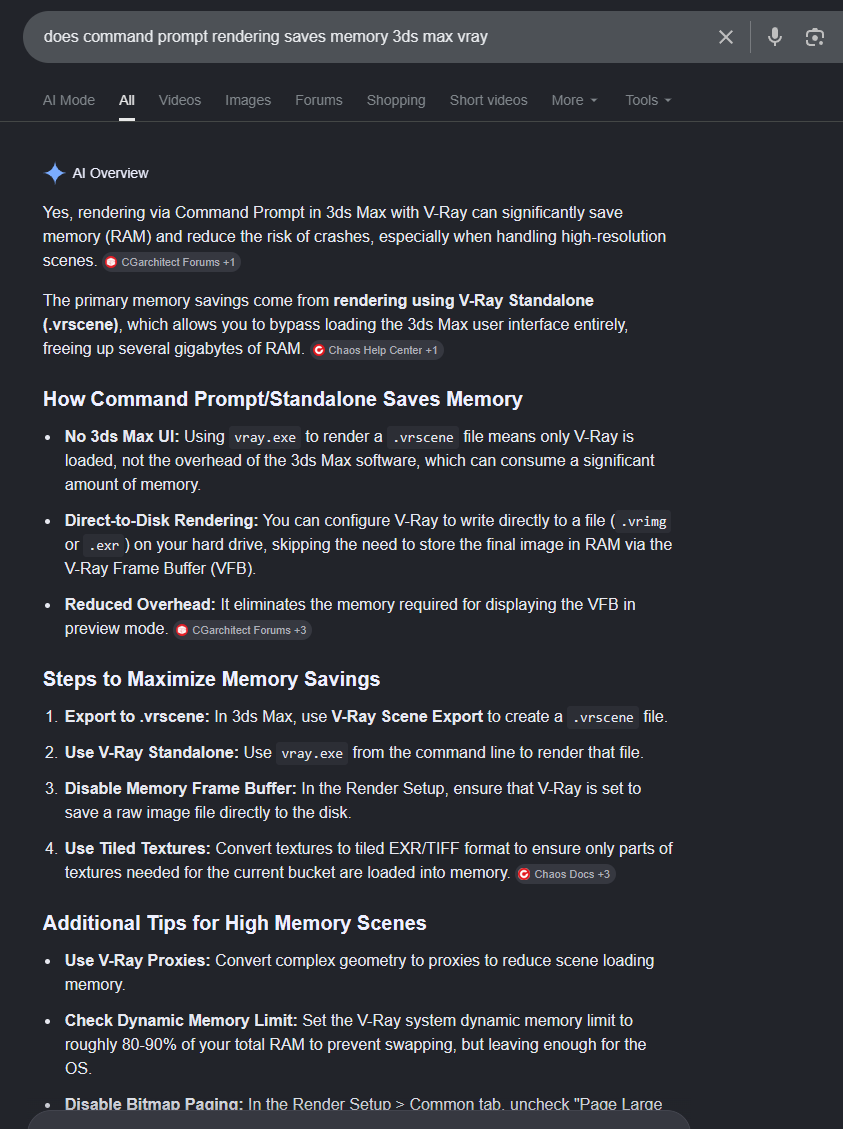

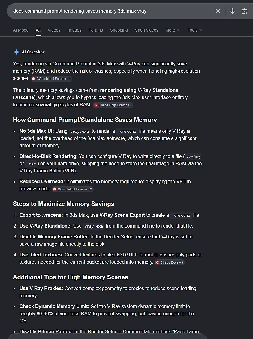

Давно этим не занимался, но можно ещё сэкономить память, если рендерить через командную строку. Помню для меня это была норма, когда было 8ГБ ОЗУ.
