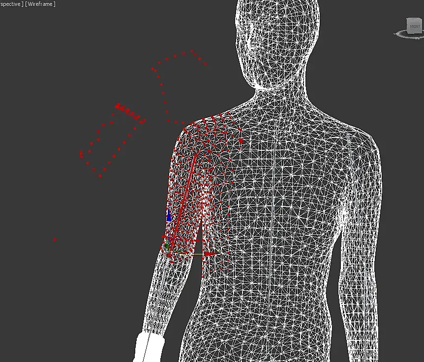

Добрый день. Не знаю в какой теме написать. Попробую здесь. Импортировала аватар из Marvelous 3DS Max. Мне надо сделать кости и небольшую анимацию. Скелет сделала. Делаю Scin. Вижу, что задействованы лишние точки. Не знаю как их убрать.... И почему-то во всех роликах выделяются красным, желтым, синим полигоны. А у меня вершины. Что делаю не так? Спасибо
Сообщений: 7369
YaloYalo, добавьте все кости в Skin  и просто нажмите кнопку Heatmap с настройками по умолчанию (можно 0,6 поставить на влияние) .Но я не помню, в каком из максов появилось это. У меня 2018.
https://clip2net.com/s/3Y9NMMi
А потом подправите веса, где нужно будет. В 2017 тоже есть, только что чекнул.
На сайте c 18.09.2018
Сообщений: 14
DoCentttt   Спасибо. Пока не помогает. Бесконечно пересчитывает. Одно из сообщений "Bad mesh", зависает

Сообщений: 7369
Цитата YaloYalo:
Bad mesh
Ну это проблема с телом. Не знаю, короч, пальцем в небо - попробуй точки свелдить сначала, проверь модель. А потом уже скининг
Сообщений: 14
спасибо, проверю

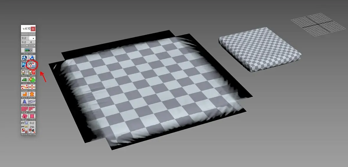

Сообщений: 31
У меня после Swap развертка получается больше чем сама модель, из-за этого я не могу через skin wrap сделать нормальную ретопологию (новая четырехугольная сетка просто не приклеивается к развертке)ю Может кто-то знает решение? Догадываюсь, что у этого плагина может где-то выставляться масштаб, но я всё переклацал и такой настройки не нашел.
На сайте c 13.03.2012
Сообщений: 1388
https://3ddd.ru/3dmodels/show/uv_tools_2_1_3
используйте этот скрипт, он не имеет проблем с масштабом

Спасибо за рекомендацию, но всё же интересно как это сделать в tex tools.
На сайте c 31.03.2008
Сообщений: 1151
В TexTools нет таких настроек.
Вручную тогда через Utilities > Measure смотрим площадь (surface area) и скейлим объект в нужном соотношении.
Есть еще вариант:
1) фришным скриптом привести анврап в 1 юнит (1мм если миллиметры)
2) обычным channel info вручную перекинуть канал маппинга на гео
_____
Но channel info не гарантирует правильной индексации для морфинга. TexTools тоже работает через channel info, делаем выводы.

Проблема, как оказалось, не в масштабе развертки. С другой похожей моделью работает нормально, несмотря на увеличение мастштаба. Но почему-то именно с этой не хочет, интересно по каким критериям skin wrap отбирает геометрию с которой может взаимодействовать...
Сообщений: 1151
Вы чот всё в кучу смешали. Скинврапу вообще должно быть по барабану на масштаб. Я думал вам нужно сразу в нужном масштабе объект-развертку получить.
Что значит не может взаимодействовать? Видео запишите.
Если у вас морфер не цепляется, то скинврап ни при чем. Это как раз недостаток метода channel info
