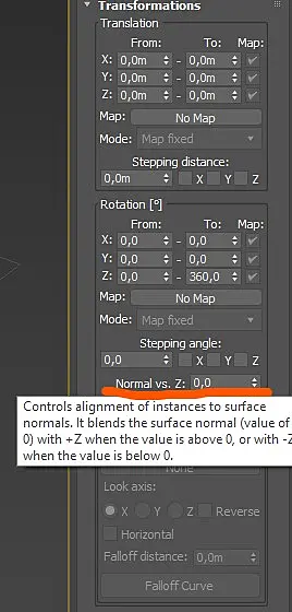

поворот 360 по z отключен я надеюсь? без картинки ничего непонятно.

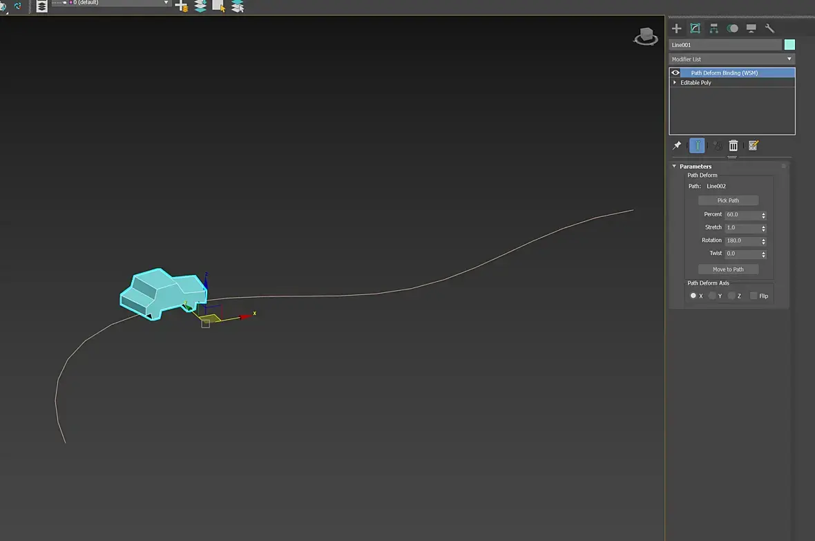

Path deform попробуйте. Так сказать "оденьте" авто на сплайн как мясо на шампур.
А с Normal Align попробуйте выровнять простой бокс по рельефу - а уже авто выровнятьпо этому боксу обычным Align
А с Normal Align попробуйте выровнять простой бокс по рельефу - а уже авто выровнять по этому боксу обычным Align
C картинкой мб понятнее.
360 конечно откл и normal z -0
...Вот насчет шампура мне кажется в нужном направлении- но я могу ИЛИ по сплайну- ИЛИ по рельефу. А нужно И по сплайну и по рельефу. Не соображу как это сделать. Мб. как то сплайн по рельефу выровнять- но то тоже такое- ибо будет криво (рельеф неоднородный очень)

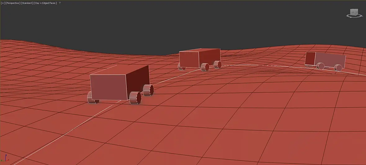

glue ложит сплайн на рельеф. Всеми 4 колесами на такой рельеф оно не поставит все равно.

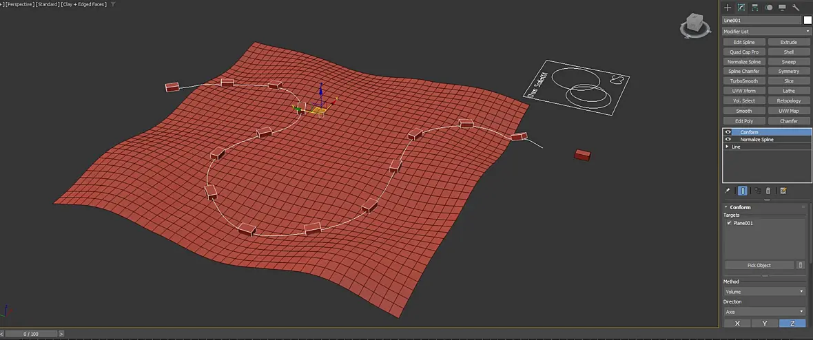

ну тут скаттер и не нужен. можно array modifier модификатор новый использовать. можно и скаттер, но не он сплайн прижимает, а Conform
Если без массива то и именно распределение по сплайну можно через скаттер.
Могу файл скинуть. Если нужно
Вот наверное этот вариант
Буду наверное рисовать сегменты линии, с привязкой по фейсам, а потом скаттер по линии
