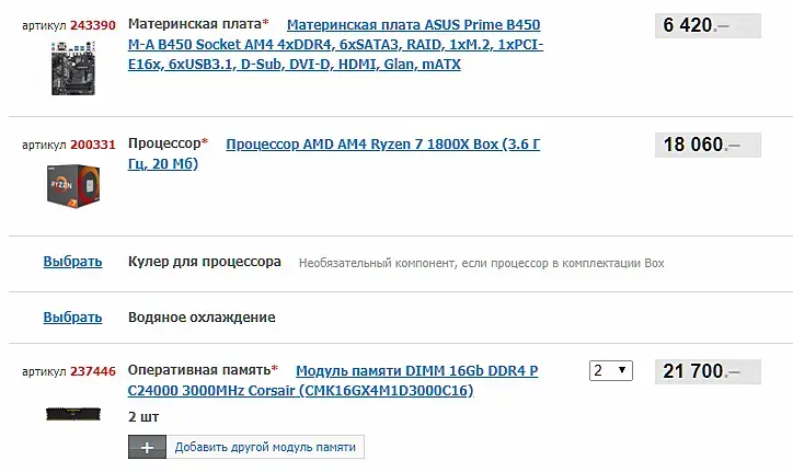

Цитата semjaza:
Бюджет как раз 45000,
В 45 штук еле еле входит только мать, боксовый проц и 32 гб памяти.
Можно взять мать попроще, но тогда будет 2 слота памяти и, вероятно, потребуется обновление биоса.
Нужен же ещё винт и видюха, а для рабочей станции надо уже тогда брать SSD (+5000р) и хотя бы какой-то джефорс за 150 долларов, если никакого в закромах нет.
Можно взять начала и 16 гб (сэкономив 10 тыщ для SSD с видюхой), но дело в том, что вряд ли в будущем удастся докупить точно такую же память, а разные плашки могут вместе капризно себя вести. С остальными комплектующими таких проблем обычно не бывает.
