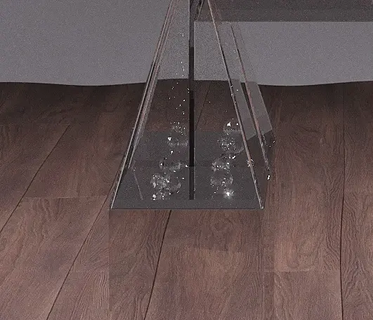

Рваные отражения источников света
Сообщений: 4271
Цитата ThePoloid:
сброс настроек короны может поможет
Не поможет. Настройки дефолтные.
Цитата ThePoloid:
Источники света фотометрические или самосветы какие нибудь?
ИС обычные короновские. Есть пара самосветов, но для освещения сцены они не используются.
У меня подозрение, что это так переотражаются отражения от других стекол. А вот что с этим делать...

Экспозиция камеры адекватная? что с яркостью на лампочках?
На сайте c 16.04.2008
Сообщений: 3544
Если понизить яркость ИС в этих сферах?
И вообще, найди, сначала откуда эти блики. Выключай ИС группами, смотри, когда уйдут эти точки.

Нормали у плафонов в порядке?
Сообщений: 4271
При уменьшении яркости ИС уменьшается размер точек, но они остаются. Исчезают только при яркости = 0
При нормальной яркости исчезли только когда выключила все, кроме самосветов.
Нормали в порядке. Даже на всякий случай создала новый шар с модификатором Shell с этим же шейдером. Результат тот же.

Ну да, там нормально выглядит. Ещё в самом начала короны кто-то в блоге у себя говорил, что на стёкла можно глосс 99, чтоб избежать вот такого, как у тебя.
Проблема только с этими сферами? Что за модель светильника?
Сообщений: 4271
freezemaximus, нет, не только с этими светильниками. Вообще со стеклом, в котором отражаются (преломляются?) ИС.

Интересный "глюк" - проявляется независимо от проекта значит. Случайно когда-то раньше не включали режим "Enable devel/debug mode"? В свитке "Development / Experimental stuff" ничего не меняли?
В любом случае можно попробовать сделать полный сброс настроек, но не кнопкой "Reset settings", а радикальным способом:
Закрыть 3D Max
Перейти к C:\Users\имя пользователя\AppData\Local\Autodesk\3dsMax\201X - 64bit\ENU\EN-US\plugcfg\corona
и удалить папку "corona"
Этот метод сбрасывает то, что не может сбросить "Reset settings".
может дело всё-таки в шейдере? Не лишним было бы показать настройки стекла.
Сообщений: 4271
Цитата Slazzo:
у вас не стекло а аквариум, оно должно быть двухсторонним с нормальным IOR
Странное какое-то замечание. А что аквариум не двухсторонний и у него ненормальный ior? У всех моих стекол имеется толщина и ior 1,3-1,6.
