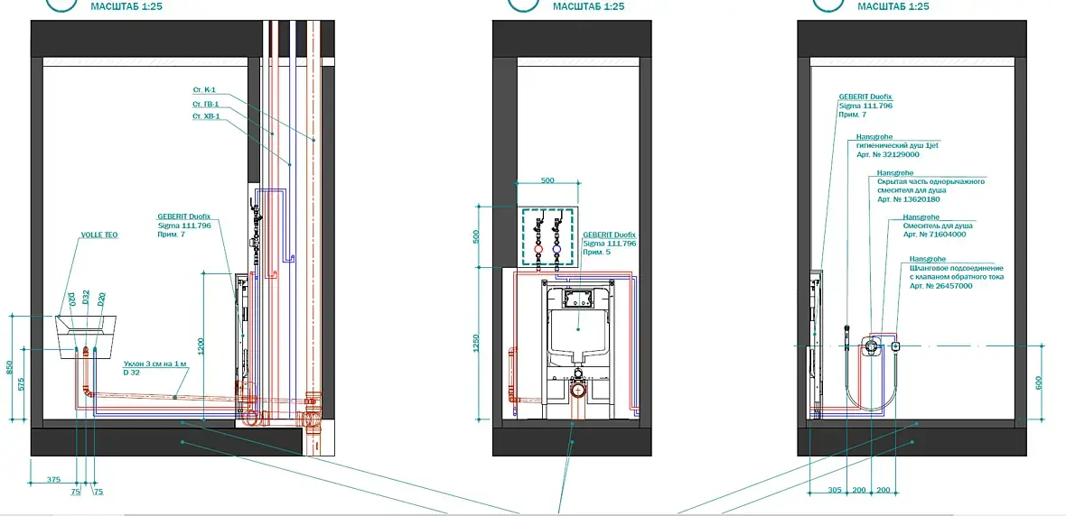

а вот эти позиции на развертках?
Сообщений: 10880
Катерина135, гиг душ
а те два товарища в душевой по аналогии
Сообщений: 8153
ага, поняла, спасибо!
Сообщений: 10880
Катерина135, незнакомые сантехники часто кладут болт и делают по своему. Им главное точки привязать, а трубы тянут как им удобней. Подобные чертежи больше для меня, если вдруг конфликтная ситуация появится. Я особо не возражаю, но когда мне важно именно такая разводка (допустим для будущего оборудования, каких то коробов или мебели) я подчеркиваю, чтобы в этих местах не занимались самодеятельностью.

я вот думаю.. если намахнуть, эта картинка станет понятнее?
А это разве не смежники должны делать? Или ты потом сводный план собираешь?
тип того, ога. на мне ж потолки, опуски + доступ с меня придумать, где зашиваем, где в открытом виде оставить. соответственно светильники вокруг разводки. чтоб не попасть на коммуникации. там еще потолок исходный деревянный, крыша имеет скат + фермы ) я сижу щас думаю, как свет на потолок завести, пока бокового натыкали, но его мало.
по штробе в стене до балки/фермы и по ним до места?
Вон там у тебя коробок идет между балками - может, его тоже по стыку балки и досок провести?

Цитата a.timofeev:
и по ним до места?
видишь в левом углу верхнем трубки? вот в таких думала. короче, там сложность в том, что эти балки надо огибать. не гофрой же. схему я посмотрю, откуда вести и сколько штук, но вот эти огибания, их не избежать.
Это типа как ТЗ для смежников. Чтоб они себя не сильно вольно чувствовали. А то ты светильники натыкаешь, но придет вентиляционщик лупанет трубу по твоей оси и у тебя головная боль потом.
Плюс у Кати похоже на фанкойл в коридоре. С ним особые развлечения. Инженер в доме наглухо его зашивать запрещает, чтобы раз в полгода-год он приходил и делал ревизию, поэтому надо чтобы к нему был доступ. А ты как дизайнер танцуй с проектированием лючков со всех сторон, но так чтобы еще клиенту понравилось.
Артем, там опуск на 400 делаю и зашиваю с возможностью съема деревянных панелей. а так, суть работы ты верно описал.
Нсли на стыке стены и балки огибать и красить в цвет стены те элементы, которые на сене располагаются?
А я фанкойлы в подсобные помещения прячу, постирочные там и тд. Нравится всем и инженерам и заказчикам )
Если так, то правильно. У меня были такие - "а вот в этих комнатах нужно будет сделать короба для приточки на потолке,  сечения 600х700мм"
буду думать...
тут она меньше 2х метров ( не войдет вся эта красота.
