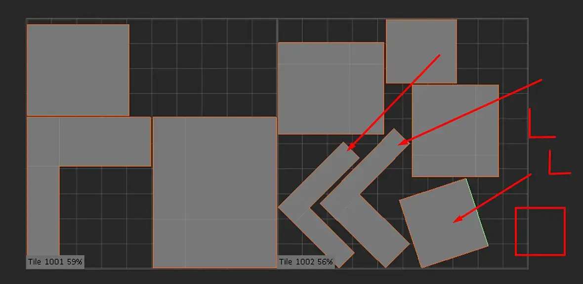

Доброго времени суток! Не могли бы вы мне помочь, я делал развертку в ризоме и столкнулся с вот такой проблемкой. Мне нужно затекстурировать объект но эти элементы стоят не очень удобно. Можно ли вручную  повернуть эти элементы чтобы они абсолютно ровно стояли?
Я уже столько информации на ютубе перекопал, но ответа не нашел.

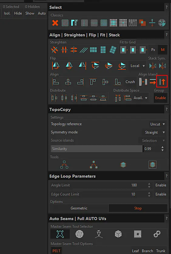

выделяете по боковым граням и нажимаете кнопочку Align Island Vertically
На сайте c 18.04.2022
Сообщений: 112
спасибо ! помогло)

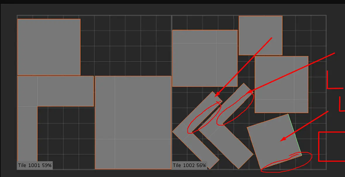

Цитата mrSketch:
нет не помогает, остается в таком же виде просто перепакует другие элементы
оно и не должно помогать, потому что это просто общее направление для выравнивания островов, он ваши остров определил криво и поэтому их криво и пакует.
Для решения вашей проблемы есть раздел Constrains, слева на панели. Выбираете ребра, которые должны быть горизонтальными и нажимаете на кнопку с горизонтальной палкой, она поменяет цвет, также и с вертикальными, далее развертка и паковка и вне зависимости от формы острова, отмеченные вертикали и горизонтали будут вертикальны и горизонтальны.
