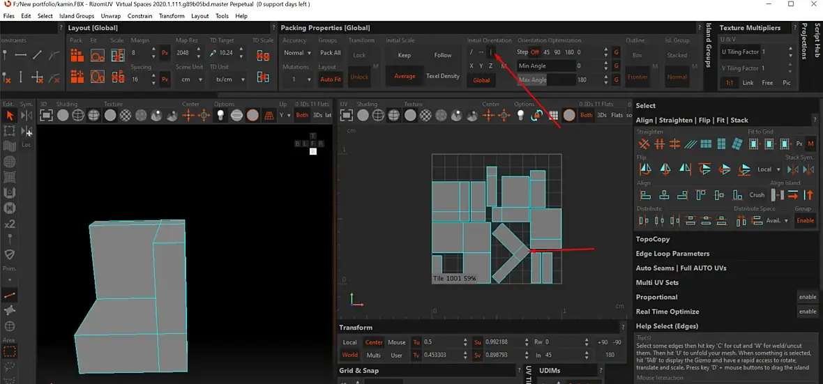

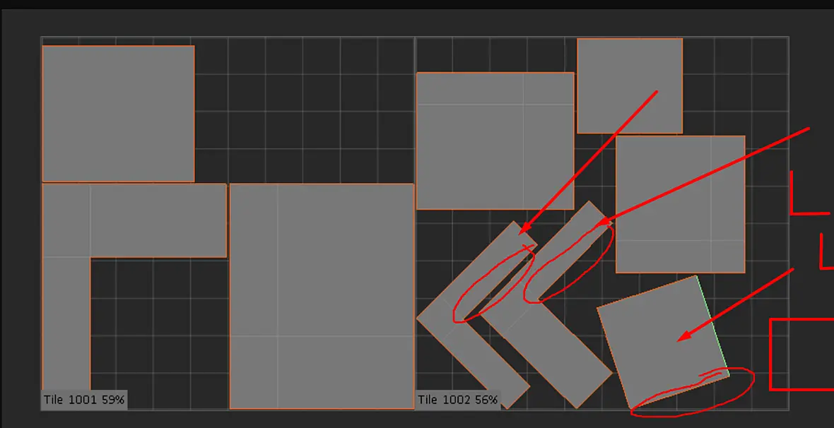

Доброго времени суток! Не могли бы вы мне помочь, я делал развертку в ризоме и столкнулся с вот такой проблемкой. Мне нужно затекстурировать объект но эти элементы стоят не очень удобно. Можно ли вручную  повернуть эти элементы чтобы они абсолютно ровно стояли?
Я уже столько информации на ютубе перекопал, но ответа не нашел.
Также есть другая проблема. Очень часто плагин в 3д максе не перекидывает модель в ризом и ризом открывается пустым. Приходится заново переустанавливать ризом и плагин. Кто нибудь знает решение этой проблемы?

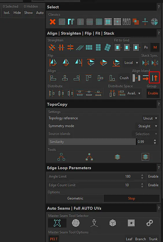

выделяете по боковым граням и нажимаете кнопочку Align Island Vertically
На сайте c 18.04.2022
Сообщений: 8
Orion Arm, 26 thousand light years from the center of the Milky Way,Terra planet.
спасибо ! помогло)
Цитата 3Dvz:
И после этого Pack
нет не помогает, остается в таком же виде просто перепакует другие элементы
оно и не должно помогать, потому что это просто общее направление для выравнивания островов, он ваши остров определил криво и поэтому их криво и пакует.
Для решения вашей проблемы есть раздел Constrains, слева на панели. Выбираете ребра, которые должны быть горизонтальными и нажимаете на кнопку с горизонтальной палкой, она поменяет цвет, также и с вертикальными, далее развертка и паковка и вне зависимости от формы острова, отмеченные вертикали и горизонтали будут вертикальны и горизонтальны.
На сайте c 09.06.2016
Сообщений: 542
St. Petersburg
В том то и дело, что по какой то причине не работает это. Вернее при назначении констрейнов, они работают при режиме анврап (гор. клавиша U), а вот потом при упаковке все возвращается взад, хотя констрейны вроде как назначены.
UPD
initial orientation у выбранных шеллов надо в off перевести, тогда норм перепаковывает с констрейнами.
