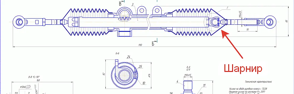

Должно получиться с Position Constraint и там отметить Keep initial offset. Как таргет можно отметить один либо оба даммика, главное, чтобы веса были поровну распределены. Но насколько я помню в рулевой рейке рулевые тяги имеют шарнирное закрепление к зубчатой передаче, поэтому там будет чуть более сложное движение.
