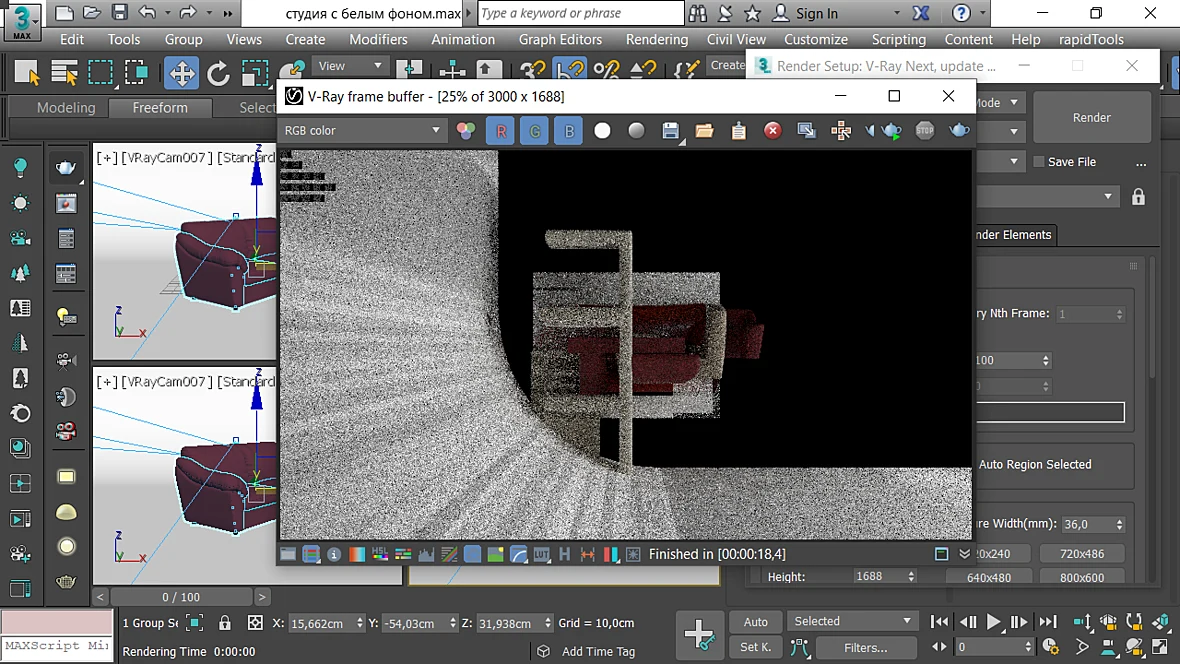

   Лично для новичка незнающего поставившего дизлайк. Чтобы ты знал какие баги бывают в камере макса. Вот здесь обычный рендер дивана. Обычные модели, но когда камера начинает глючит она вытворяет и вот такое. Исправляется только перезагрузкой макса и никак иначе.
Все хочу написать об этом пост, у меня целая коллекция багов камеры, и никто не знаешь что это такое и как с этим бороться. Только делают умные виды и пишут про замочки. К ВАШЕМУ СВЕДЕНИЮ я 6 лет работаю в максе, и про ваши замочки отлично знаю. Здесь налицо баги виреевской камеры и самого макса.
 Помимо багов камеры, известнейший баг  с cutОМ, когда режет по вывернутым нормалям. Кстати Гоголов об этом тоже упоминал в своих уроках.
Так что ненадо думать что если что то не так то это виноват моделлер. Макс как киндер сюрприз, никогда не знаешь какой баг вылезет на этот раз...
Или например вот так! Как вам?
А вот так после перезагрузки, нормальный рендер
Есть тут опытные люди которые знают причину этих багов?

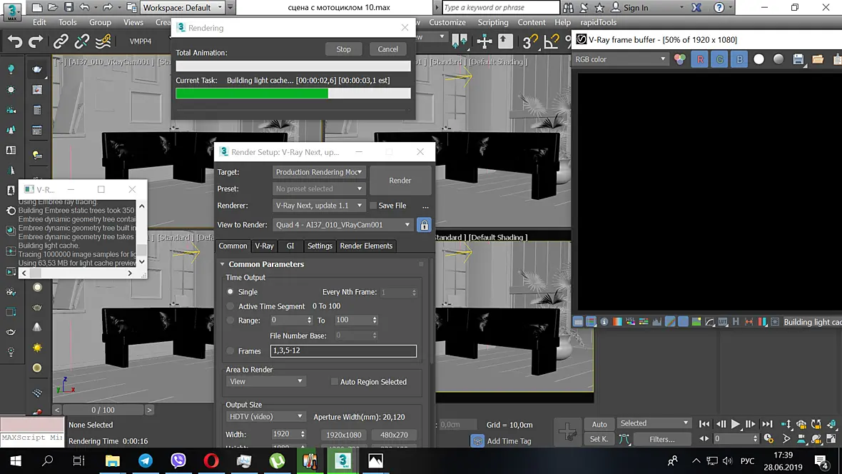

Ну или вот например. Вот что он рендерить? Во всех 4 вьюпортах включена камера, так что про замочки и кнопку last render не нужно даже думать. В настройках стоит замочек и включен 4 вьюпорт и камера, она всего одна в сцене. Что он рендерит? А вот сейчас перезагружу макс и будет работать...
Это эвермоушеновская сцена и настроек я не менял.
