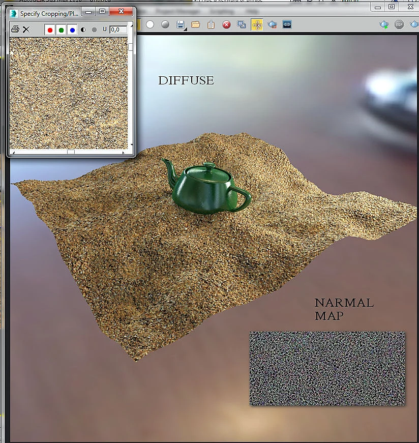

Цитата terra:
Песочница. В ней песок.Подскажите ,пложалуйста. как сделать,чтобы было видно что это прямо песочек?! Заранее спасибо.
Самое простое сделать так
