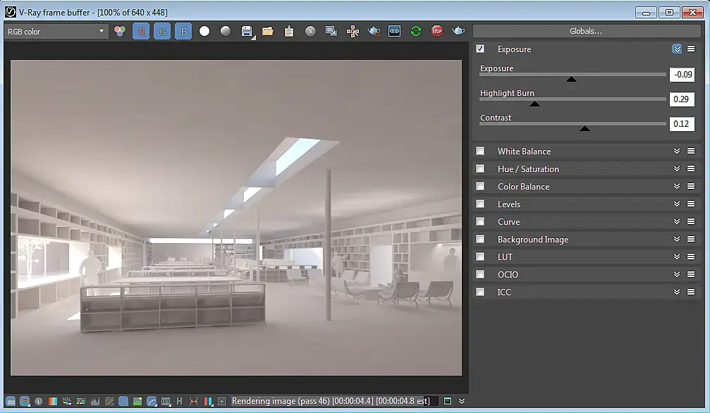

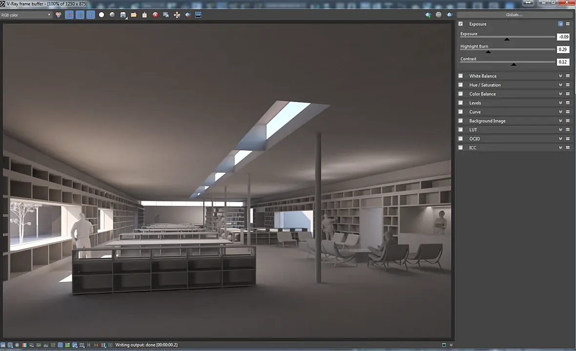

Всем привет. У меня такая ситуация. Рендер на одном компе отличается от рендера на другоv ( в VFB)
На одном темнее на другом светлее. Настройки камеры одинаковые, настройки макса и v ray тоже одинаковые. В чем глюк, может быть кто знает?

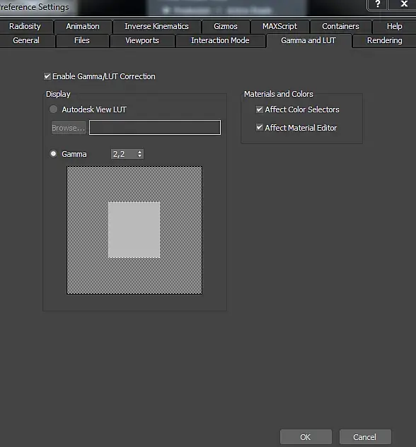

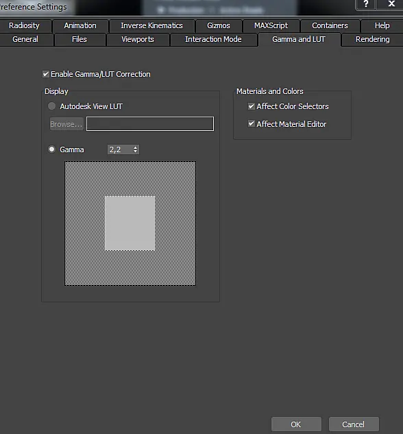

Гамма?
На сайте c 19.11.2013
Украина
2,2

Разница в мониторах, приди в магазин, где продают телеки, и посмотри какая у всех разная картинка.

Обе картинки сделаны принскрином с одного экрана. Дело не в мониторах
это же скриншоты)

настройки гаммы в максах, все верно сказали. Или версии рендеров, но это я хз, врятли )

Все настройки были сделаны на одном компе, после чего сцена с этими настройками была открыта на другом компе. Ничего не менялось, а сразу запустил рендер - и после получается этот результат. Все настройки еще раз сравнивал - все одинаковое. Гамма одинаковая, версии v ray тоже одинаковые.

При чем тут мониторы. Если это принскрин с одного и того же экрана.

Да видно же сразу , что разная гамма. 100%
Проверяйте.
Такой различие именно в гамме когда сохраняешь картинку.
У вас где то косяк в гамме , ищите.
Где то в фрейм буфере нажали случайно иконку. проверьте внизу/сверху.

небось в энвайроменте фильтр экспозиции забыли включить

Может просто кнопочка SRGB в одном случае нажата а в другом - нет? По скриншоту не понятно.   Сохраненные картинки тоже по разному выглядят или одинаково?

VasiliyLE, была такая же ерунда пару раз - на рабочем компьютере всё норм, на домашнем ерундит гамма. Я тогда поправил с помощью колормаппинга - http://joxi.ru/12MVJvWhMB9XLA  , и забыл об этом, т.к. на домашнем теперь почти не работаю. Но факт остался - при одинаковых настройках гаммы, при полной идентичности версий ПО таки на разных компах в одной и той же сцене гамма почему-то отображалась по-разному.
На скринах видно, что нажата в обоих случаях.
