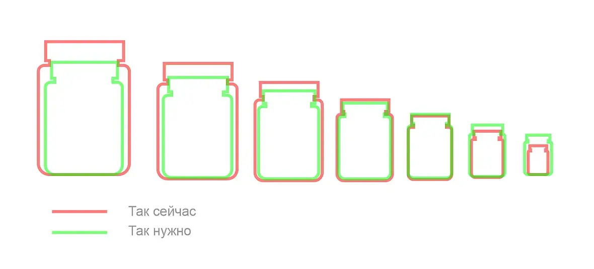

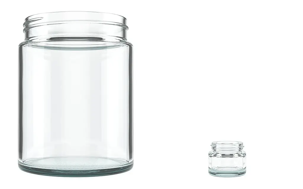

Привет всем.
Стоит задача выполнить рендеринг образцов продукции на сайт. Продукция - всевозможная упаковка. Сейчас отлаживаем процесс на баночках (ракурсы и их количество, освещение и т.п.) Основное требование заказчика - товар должен выглядеть пропорционально своим размерам, поэтому и маленькие и большие баночки должны рендериться с одной камеры. Проблема в том, что очень большие визуальные отличия между баночками, скажем на 5мл и на 18 унций. И смотрится это плохо.
Пытаясь улучшить ситуацию, заказчик хочет, немного увеличить самые маленькие баночки и немного уменьшить самые большие. Но этого не достаточно, нужно что все остальные размеры тоже изменялись пропорционально. Пытаться делать это вручную на глаз перед каждым рендером - не вариант. Ассортимент очень большой. И заказчик любит точность (Моделинг точно по размерам, нижний отступ на рендере - определенное количество пикселей и т.п.)
Как я себе это вижу: Делать рендер по прежнему из одной камеры, но меняя угол обзора (FOV) пропорционально размеру баночки. Для этого нужно сделать управляющий цилиндр и через контроллер привязать его радиус и высоту к параметру FOV камеры. Так перед рендером задать цилиндру радиус и высоту как у баночки и FOV камеры установится автоматически.
Но это только теория. Из за отсутствия подобного опыта, на практике я не знаю как сделать так, чтобы два параметра цилиндра (высота и радиус) влияли на один параметр камеры (FOV). Ведь баночки есть высокие но узкие и низкие но широкие. Но даже с одним параметром я не могу понять как сделать точную зависимость. Скажем при радиусе 50 мм - FOV камеры должен быть 25 deg а при радиусе 15 мм - 16 deg.
Возможно я слишком усложняю и есть более простое решение. Так что буду рад любым советам.

Если он настолько любит точность, что хочет увеличить самые маленькие баночки и немного уменьшить самые большие, то я даже не знаю, что советовать. Пусть он выберет решение: или точность, или скейлить баночки.
Вообще даже если мелкую банку отрендерить такого же размера, как большую, то всё равно будет понятно, что она мелкая. У неё ж пропорции другие. Ну или линейку сбоку ставьте, размеры подпишите )))

Баночки скейлить не вариант, видимо я не точно выразился. Сделать так, чтобы они выглядели чуть больше/меньше. То есть изменить угол обзора камеры или приблизить/отдалить камеру
Сообщений: 16831
Они не станут особо больше, просто будут сильнее перспективные искажения.

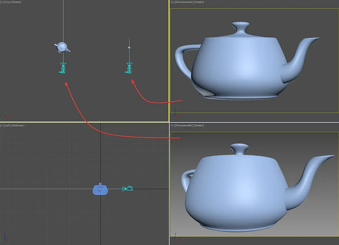

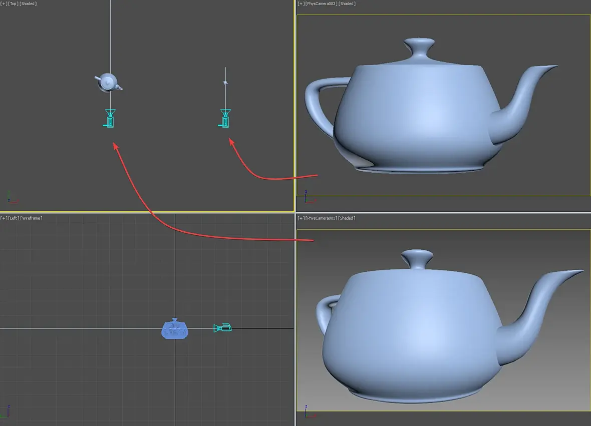

Не соглашусь. FOV меняет угол обзора. Угол, под которым вы смотрите на предмет не меняется при этом. Просто в объектив попадает больше или меньше информации, поэтому объект занимает большее или меньшее место на кадре. А вот при приближении/удалении камеры вы меняете угол под которым смотрите на предмет, а это меняет перспективные искажения.
Вот гифка для наглядности
Цитата Revered:
что до метода в конкретно данном случае. Я бы просто выровнял все банки по высоте чтобы их центр был по центру горизонта и отрендерил с единым фокусным и расстоянием до камеры. Просто рендерить в большом разрешении, с расчетом чтобы самая маленькая банка при кропе до "топределённог околичества пикселей до низа кадра) оказывалась в нужном. И все. мне думается что в 2д софте типа фотошопа откропить их будет быстрее и проще чем подгонять камеру под каждую банку. А потом батч ресайз в единое разрешение и готово.
Сейчас нет проблемы с определенным количеством пикселей до низа. Это уже решено. Кстати да - в 2д софте.
Сейчас проблема  с пропорциональным размером баночек.

Я понимаю откуда такие утверждения. В интерьерах именно FOV влияет на искажения объектов. При увеличении FOV в кадре появляются новые объекты с искаженной перспективой. Это верно. При дальнейшем увеличении FOV в кадре появляются еще больше объектов c еще больше искаженной перспективой. НО!!! Перспектива тех объектов которые уже находятся в кадре уже не изменяется! Просто эти объекты становятся меньше. Я прикрепил гифку выше, там все видно. Попробуйте поставить перед собой любой предмет и посмотрите на него через рамку, сделанную из рук Ну или через дырку в листочке.
Теперь передвигайте эту рамку вперед/назад. Так вы меняете угол обзора на предмет (FOV). Вы не сможете изменить перспективные искажения как бы вы не передвигали рамку. Это похоже на кадрирование в фотошопе. Перспектива не изменится! А именно приближение и удаление изменяет перспективу.
Мы с вами по разному смотрим на вещи :) если вы возьмете большой объект и отрендерите с линзой 50мм, а потом возьмете маленький объект и отрендерите с линзой 100мм, то получите "разную перспективу" потому что это блин разные линзы. Их габаритный размер в кадре будет похож, а перспективные искажения будут разные.
Для меня лично это недопустимо в серии изображений, если для вас норм, то ок.
Я имею в виду это. 35 и 140 мм. Разница очевидна и на мой вкус омерзительна.
