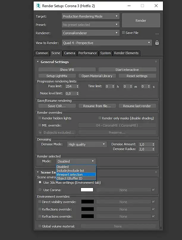

Если вы работаете в Короне, это можно сделать с помощью настройки Render selected - Viewport selection

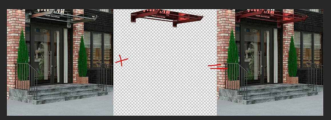

Для этого нужно в сцене выбрать объекты (пол и стены) и поставить на рендер. На черном фоне отрендерится только пол и стена, но с учетом контуров объектов, которые его загораживают - то бишь мебель, шторы и т.п.
Если сохранить получившуюся картинку в пнг, можно просто положить её на исходный рендер и он закроет только нужные места
рендерить такие кусочки можно за меньшее время

В короне рендер элемент CMaskingID или если что-то одно то можно назначить маску на обьект при помощи IDtool http://www.scriptspot.com/3ds-max/scripts/idtool  Это может быть и объект и группа.

В чём рендерите то? В короне есть CEssential reflect для этих целей
