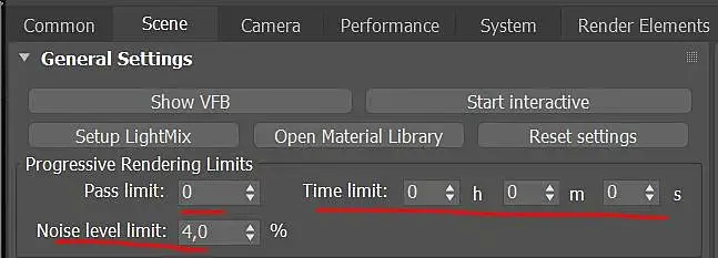

1000 кадров
видео-формат никогда не рендерил, НО
полоса Total Animation отображает прогресс всего рендера (в данный момент показывает "0)
а Estimate Remaining - сколько примерно времени осталось (сновываясь на предыдущих кадрах) судя по тому, что он тоже ничего не показывает, сейчас рендерится 1й из 1000 кадров
Аж до 622 пасса. Сильно!
Ваще надо хвать за краешек, и растянуть вниз. там будет подробая статистика. А так не оч понятно что к чему.

BlackSkorp, если вы рендерите на 1 компе, то с учетом данных по времени на 1 кадр ваша анимация будет у вас  на компе рендериться 125 суток, если там по 3 часа на кадр, такое только на рендер ферму отправлять на рендер, чтоб за адекватное время все отрендерить
надеюсь вы у заказчика выбили адекватный бюджет за эту работу

У автора подозреваю не выставлены лимиты. И рендер крутится бесконечно. Могу ошибаться. Но шум 0.5% оч странно.
Сообщений: 10545
VladimirMorr, видимо да, лимиты по нулям стоят, раз нет прогноза по оставшемуся времени

GorillaZ, ппц! Я думала, что все кадры рендерятся по порядку,  это только первый. Спасибо, теперь поняла, что делать)))
albatr0s, поняла свою ошибку, надо было просто нажимать на стоп при оптимальном уровне шума. И тогда начинает рендериться следующий кадр. Просто видео первый раз рендерю)))

BlackSkorp, надо изначально выставлять лимиты, иначе вам так придется нажимать 1000 раз
ПС и рендерить видео на 1 машине - ну такое себе, заказчик едва ли будет ждать месяц, пока у вас все отрендерится

Думаю, стоит выставить лимиты по шуму или времени в настройках рендера, а не нажимать 1000 раз кнопку стоп))

Рендерить с разу в видео с короны, это мощно ) Обычно рендерятся отдельные кадры, потом собираются в компоузе.
там можно поставить лимит на кадр по шуму, либо по времени, либо по пассам. Не нужно каждый раз нажимать)
Сообщений: 10545
вот да, в секвенцию надо рендерить) а то если вдруг что то пойдет не так, то все - хана, если в avi

первое - выставите лимиты. какие нравится, хоть шум, хоть пассы, хоть время.
не надо 1000 раз нажимать на стоп. честно.
второе - сохраняйте сиквенцию кадров в удобном формате, потом соберите это в любом софте для орбработки видео (оба вопроса если загуглить - все станет ясно)
третье - если это проект за деньги - верните заказчику деньги, извинитесь, и молитесь чтобы сработало. я, конечно, тоже, в свое время, грешил - рендерил видео-ролик на ноутбуке, но, у меня и знаний и опыта было и делал я это ради кайфа. а с этим видео, если честно, я думаю, - Вы не справитесь и подведете заказчика
