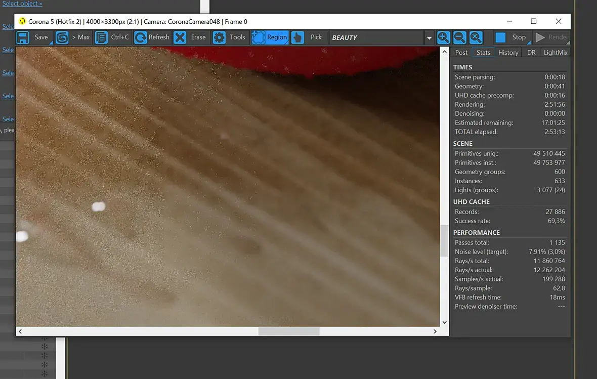

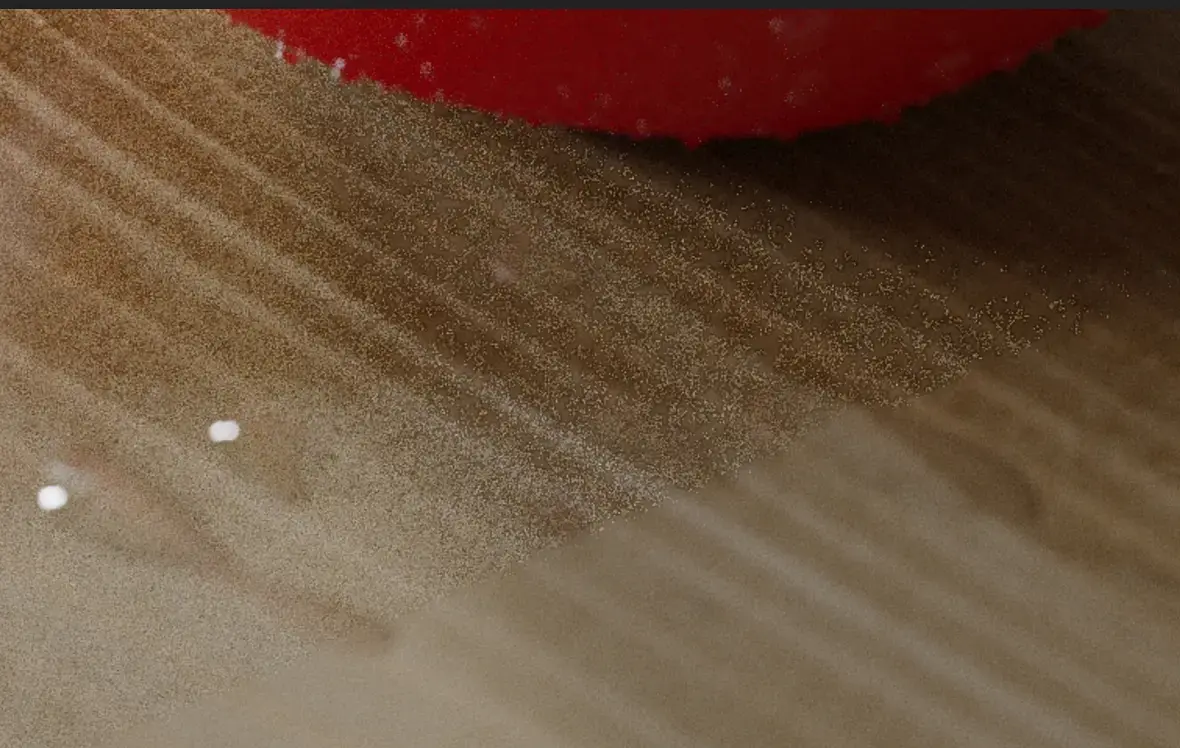

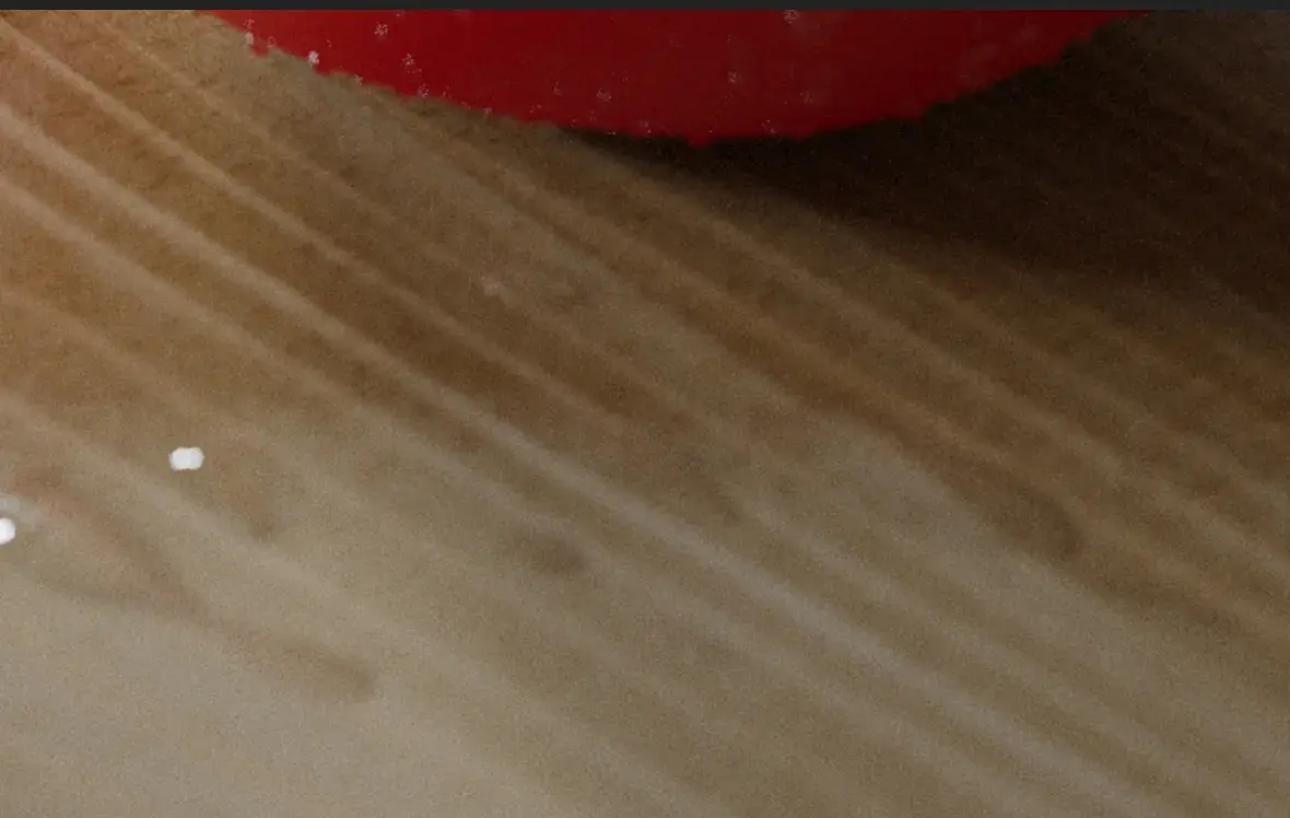

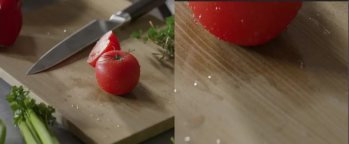

Ужасное необъяснимое невероятное происходит с рендером в мое отсутствие.При долгом рендере, если нет активности за компом появляется шум! Чем дольше рендерю, тем его больше
Поставил на ночь - 10 часов рендерил. Проснулся - дикий шум у основания помидорки, который резко обрывается полоской чистейшей вырендоренности, как будто регионом. При этом уровень шума где то 7-8проц. Лимит стоит на 3 проц. Для его достижения рендерить хочет еще 36 часов. На старте было 12Чуть

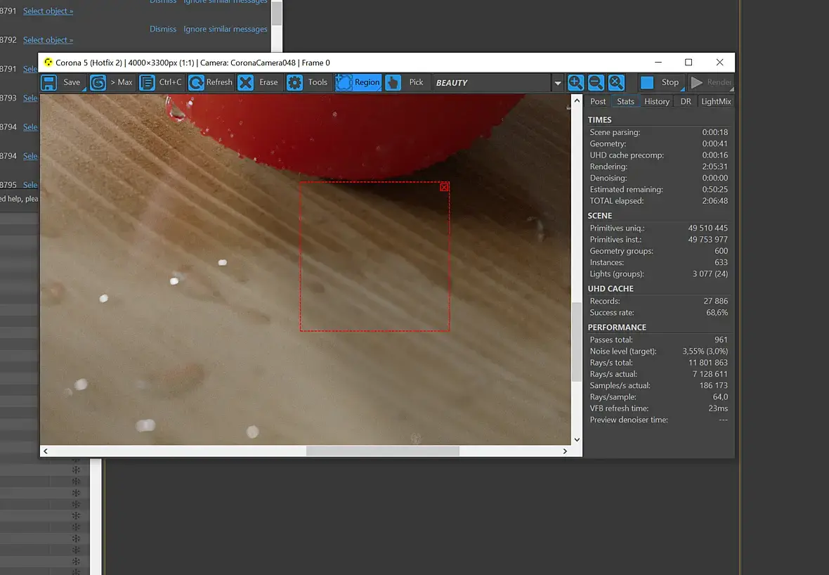

перебрал сцену, поставил снова - 2часа рендера - все нормально, никакой полоски, все хорошо и равномерно, почти чисто. уровень шума - 8 проц. До 3 проц рендерить хочет еще 14 часов. Залез в настройки питание, отключил "отключение экрана" и поехал по своим делам. Приезжаю через 3 часа - опять шум в том же месте.
Тут 5 часов рендера
А тут 2 часа, под моим присмотром

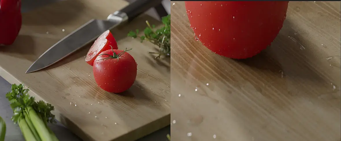

корона 5
макс 20
96 оперативной памяти. 52 процента используется.
2хпроцессорная система.
Каустика отключена.
лайтмикс запечен в сцену.
Сцена тяжелая. Бесчетное количество источников света, около 20 и все светят одновременно. Все ИС только лайты и солнце. Никаких HDRI и даже небесного света нет совсем. Только лайты. Куча слоев. 17 лайтмикс + около 10 масок, +рефлект рефракт, индайрект, дайрект транслюс итд... короч пасов на 2 снебольшим ползунка прокрутки. Куча блендов и ссс. 67 000 000 полигонов.
Разрешение 4000 на 3300. Размер короновского сохранения  больше 7,3 гиг без денойза.
В принципе, шум дают только 2 источникавсета. Но все это не важно. потому, что самое интересное то, что через 2часа рендера, я сохранился и отрендерил проблемную область регионом почти до 3 проц и все чисто.
Что это? Как это?
Рендер переспел?
Корона 5 с ее новой оптимизацией памяти?
Виндус с его обновлениями?
Злые духи? Магия?
Подозреваю, что проблемы начинаются, когда экран гаснет (Отключил это, но оно все равно тушит экран). Когда нет моей активности за компом.

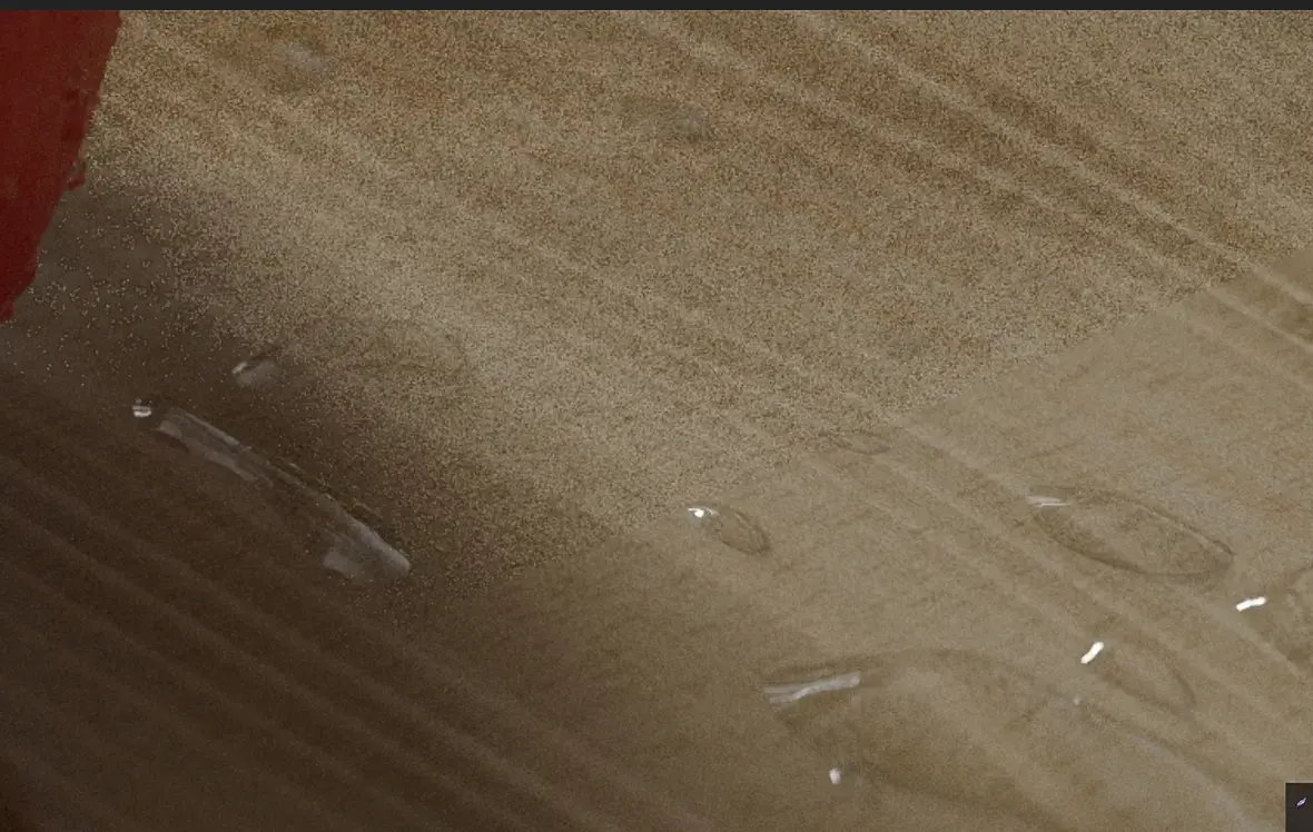

Но пока писал это сообщение, параллельно рендерил регион побольше и там опятьанчал появляться шум. Получается дело во времени или размере картинки что ли.

Проблема возможно в большом количестве всего, в том числе рендерпассов.
Это только клозап, там целая сцена большая за кадром. Но это единственный кадр с такой проблемой.

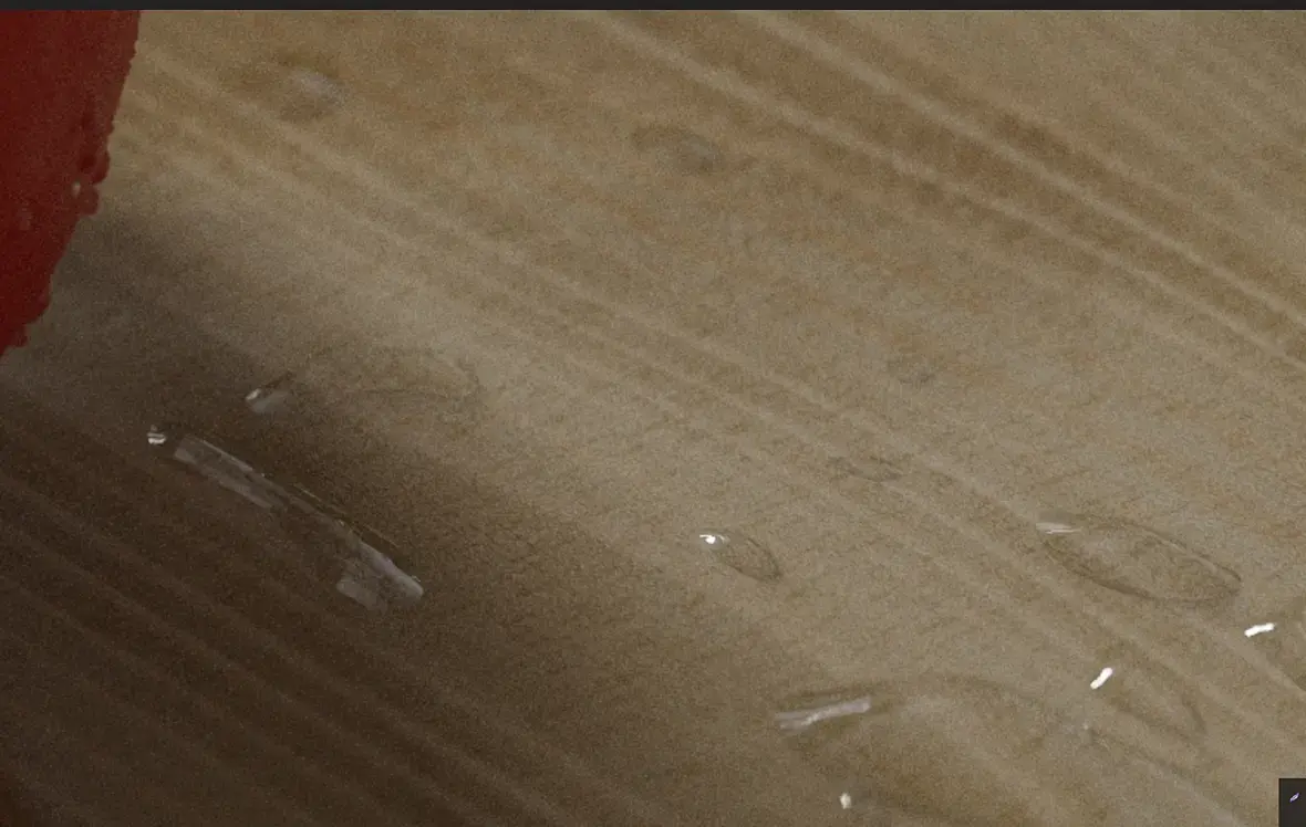

Если небольшими регионами вычищать, то норм. А большую площадь, разом рендерить не хочет.

t0931, просто есть с чем сравнивать, иногда прогерссив тоже так чудит. Обычно считаем бакетами, но бывает к определенному времени необходимы картинки и приходится переходить на прогрессив с порогом по времени.

там "Texture map plugin is missing". И не найден EXR,который был на инвайренте, а сейчас отключен. В любом случае, это не объясняет, почему регионами рендерит нормально.

))) Это локальные пассы, с нескольких регионов. В участках с боке и 60 000 может быть мало. А на резких, освещенных участках и 50 может хватить до 2х процентов. И уровень шума показывается того участка, который рендериться в данный момент.
