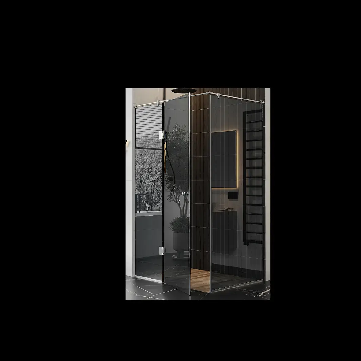

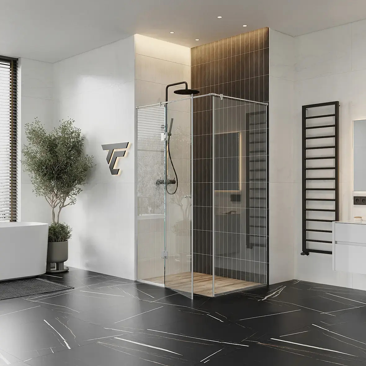

Доброго времени суток всем!Столкнулся с вопросом, касательно того, что необходимо зарендерить на одном и том же ракурсе разные варианты стекла перегородок для заказчиков
Я понимаю, как это сделать ручками, но не понимаю как можно сделать либо автоматизированнее, либо быстрееЯ решил сделать один общий рендер (целый интерьер), после рендерить регионом только перегородку меняя ей цвет и подставлять в ФШ
Схема работает, но рендеры чисто перегородки идут сууууууууупер медленно30+ минут на перегородку, с учетом того, что это даже не целая сцена
Пытался рендерить масками в 3ds max, но ощущение, будто программе без разницы маска это или нет, она всё равно рендерит всё!
Люди добрые, подскажите пожалуйста, может есть способ сократит время?
Ни то там вариантов стекла и перегородок ого-го и день тратить на 2 перегородки - не круто :c

Создаете две версии материала (или больше). Создаете Corona Select MTL, кидаете эти материалы в него, подключаете к Corona Select MTL-у - Bezier Float, анимируете его по кадрам (ну тип 0 кадр - Bezier Float - 0, кадр 1 значит 1.0 Bezier Float и так далее). И считаете по кадрам через тот же Батч рендер, таким образом автоматом меняется материал с каждым рендером.
https://youtu.be/qMEfBh0WWR4
Так можно до бесконечности подключать кучи материалов и делать кучи переключалок. Например с осени на лето, с вечера на день, или разные модели анимировать через Opactiy.
https://imgur.com/q5C2nkK
Если только кусочек надо срендривать каждый раз. То делаете все то же самое. Но в настройках Короны ставите Render Selected. Выделяете эту кабинку душевую или че это там... И оно будет вырендривать ее куском аккуратным с разными материалами. Потом можно через Photoshop и Batch Render сделать Экшн Скрипт и все склеить в авто-режиме.

Спасибо большое за помощь с CoronaSelect!  Буду в дальнейшем знать, как это делается!
Но вопрос касательно время-затраты на рендер к сожалению остаётся :c
Я пытался делать через render select - к сожалению время не уменьшилось Мои хар-ки:Core i9 1090032 RAM1060 3Gb
