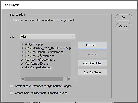

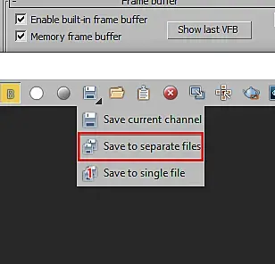

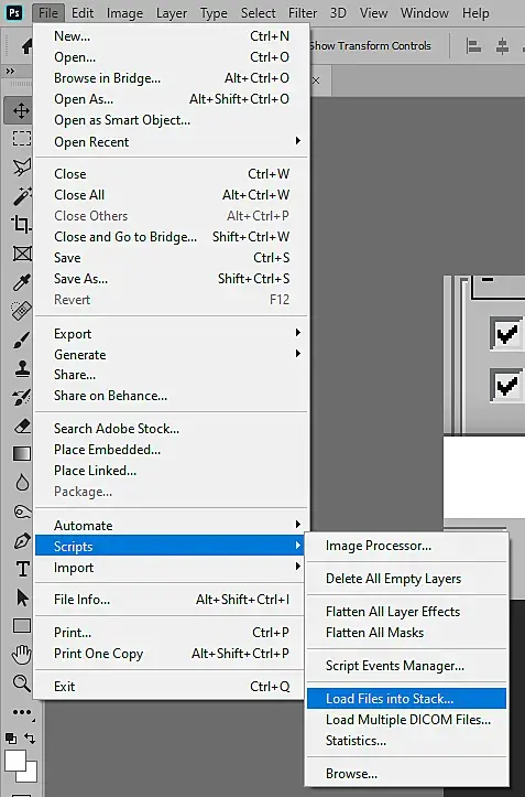

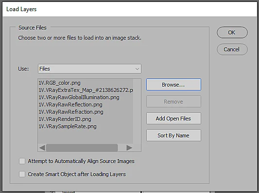

Сообщений: 4010
Из VFB сохраните все слои (пассы) по отдельности .
Далее в PS открываем
И автоматом загружаем все слои (пассы)
Все пассы соберутся в один документ.
