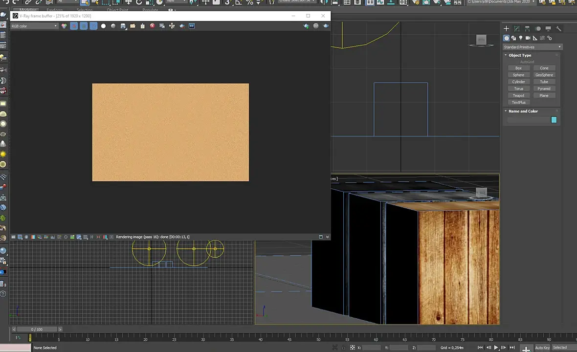

Всем доброго времени суток!)
Смотрю тут уроки одного человека, делаю все как он, где то по другому чутка, в рамках дозволенного, но не суть.Имеется объект, работаю с картами, так вот, камеру приближаю почти в упор чтоб сделать рендер, а рендерится тот же ракурс только из далека... и так во всех вьюпортах, камера не хочет приближаться, держиться на отном расстоянии. Загружаю новую сцену с какими же настройками но без карт и тогда рендерится то что я настраиваю. все делаю так же, не могу понять в чем суть)))
Подскажите вектор решения проблемы, Ликбез в общем)))))
Перезагрузил макс он вообще завис.Перезагрузил комп, он теперь все желтым с шумами рендерит, все с теми же настройками. Ну или что то меняется.....жуть.

Надо в видовом экране настроить Show Safe Frames (shift + F)
и изучать основы работы с программой 3dmax
Уже пробовал, все так же.Основой собственно и занимаюсь.

На скрине видно что Show Safe Frames не включен, удаленно в такой ситуации врятли кто сможет помочь, это надо вместе сидеть и показывать...

Хорошо, вот он включен. Все так же.На счет рядом сидеть и показывать это конечно круто, но где бы взять такого человека. Такие вещи без "рядом сидящего" изучаются, методом набивания шишек, методом изучения форумов и тд....))

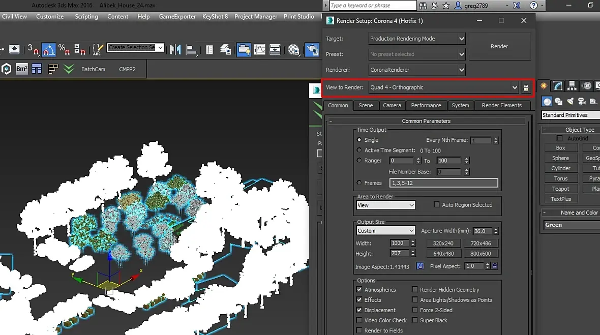

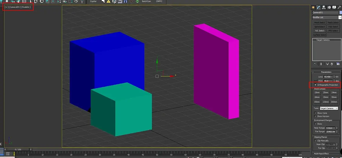

проблема в том (наверное) что ты рендишь в изометрии (орто) поставь камеру и будет тебе счастье. а в камере уже поставить галочку орто. Ну и проверить что стоит в настройках рендера F10
