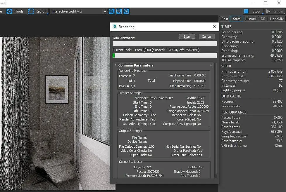

Помогите пожалуйста, не знаю в чем дело. Ни с того ни с сего, корона начала показывать что ракурс будет рендериться 44, 30, 20 часов, и за большой промежуток времени насчитывает несколько пасов только. Один ракурс рендерился 44 часа, подумала ладно там много источников освещения. А тут ставлю маленький балкон и он так же показывает 44 часа. и за 10 минут 1 пасс. чистила сцену с помощью скриптов, не помогло

Rays/s очень низкие. Они вроде в районе 1.5-4 млн должны быть. У меня как-то такое было при наличии некорректного материала и отсутствия портала
Сообщений: 10488
VictoriaCh2303 количество лучей зависит в первую очередь от производительности процессора, во вторую от сцены

Та да, но у меня когда-то была такая проблема в маленьком проекте, а исправилась после устранения некорректного мата. Ну вдруг бы тоже помогло

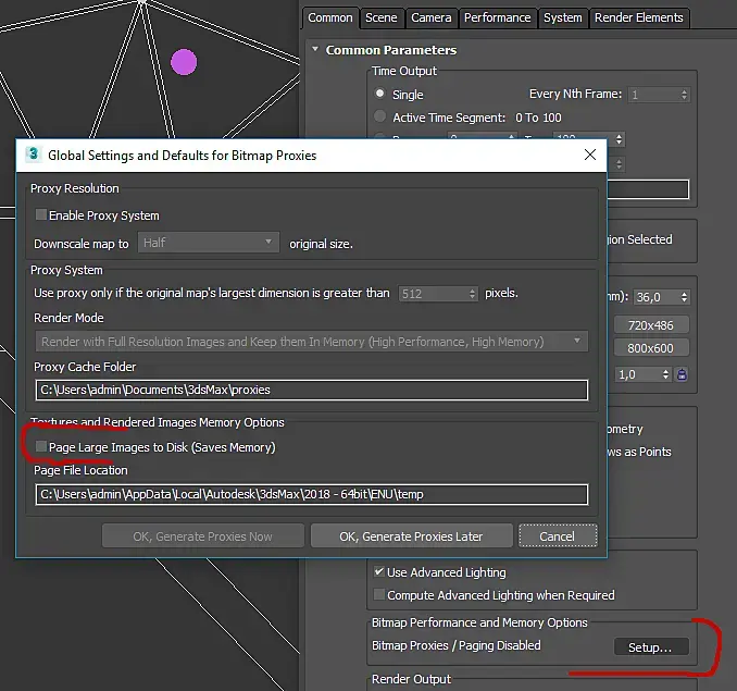

вот так сделайте - сохраните и переоткройте макс. если там галка стояла - теперь пойдет быстро
На сайте c 25.10.2019
не помогло

температуры проца проверьте, может у вас просто перегрев
Сообщений: 4236
оперативы сколько, сообщений не было о нехватке? не обрезайте скрины если просите помощи нам нужна инфа а вы ее обрезаете, не хорошо

Мне тоже кажется,что проблема в нехватке оперативы. Было такое с короной, правда на жк.
Сообщений: 4446
Нужен конфиг. Потому что на скрине memory Used: 2,4Gb. Это мало совсем
Белые точки на рендере говорят о перекрученном лайтмиксе. Перенастрой яркости источников, чтоб в лайтмиксе все значения были близки к единицам.
