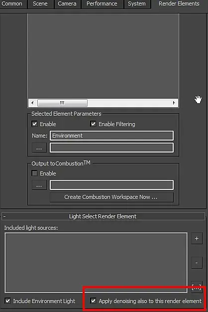

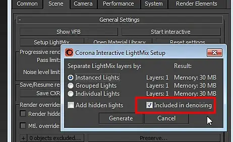

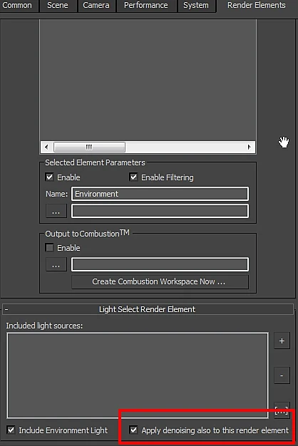

xpp_nd_ruphus не подскажите можно включить денойз к каждому слою в лайтмиксе?

spb.ru
при создании
изменить можно тут
