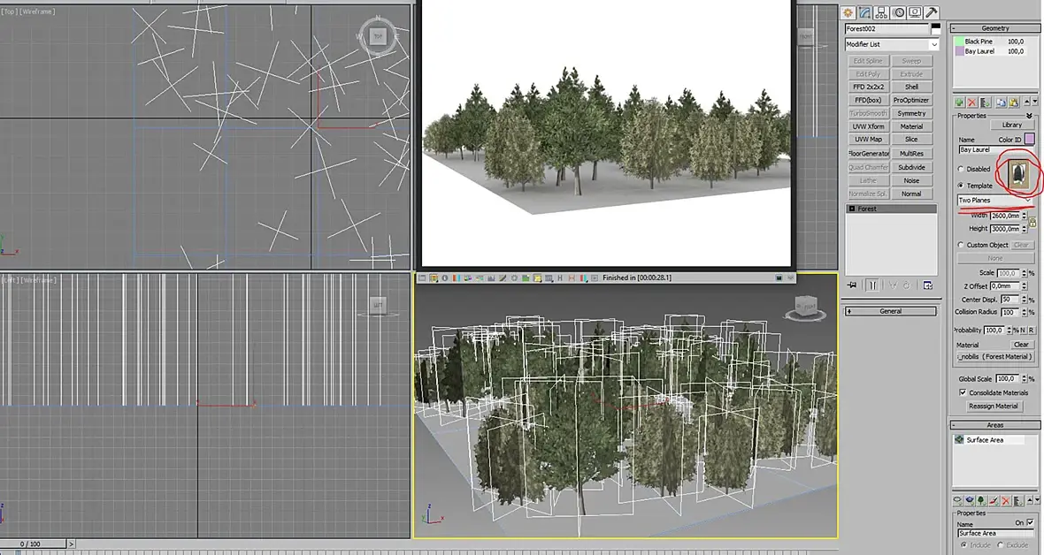

А если по быстрому то чем не вариант скрыть деревья и площадки а потом их с тенями наложить на рендер? Или деревья вообще не рендерит. Кстати я думаю скатер справиться с вашей задачью, скатер - это не обязательно лес.
пожскажите пожалуйста как отрендерить деревья с тенями? просто отключить все кроме деревьев?
На сайте c 03.01.2010
Сообщений: 48
В форесте есть библиотека 2d деревьев, если вы не гонитесь за реалистичностью, то можно использовать ее. Это плашка с натянутой текстурой дерева, геометрии по сути нет вообще. Такие плашки можно и самому сделать имея текстуры деревьев. Способ старый, но рабочий)
да это хороший вариант для видов в высоты человека. Но мне птичка тоже нужна, там нужны объемные
Вообщем без дерев все нормально рендерится. Что с ними делать.... Скачала какие то low сейчас посмотрим

Используйте ForestPack и proxy для всех растений, c  16 гигами можно и посложнее сцены рендерить. В vray не знаю, а в corone  displacement оперативку грузит, можно попробовать отключить.

Вчера добила таки деревья. Скачала два набора низкополигональных. Один был конечно сначала очень страшный не доделанный какойто. С помощью экспериментов с маской удалось его добить. Даже в прокси не переводила пока, отрендерила ок! Не все деревья правда стоят. Их по проекту оказалось около сотни блинsmiley-wacko.gif ну что поделать люблю деревья!
