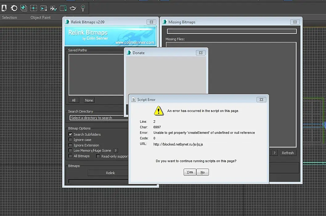

Доброго времени суток всем!
Перестал резко работать релинк. Видимо, проблема в блокировке головного сайта или что-то подобное..
Подскажите решение,может кто сталкивался .. Переустановка скрипта не привела ни к каким результатам.
На сайте c 26.07.2008
Сообщений: 4158
sergyus46 задонать Колину, и все пройдет. А возможно, скрипт обращается к интернет эксплореру или чему-то такому и блочится Нетбайнетом. Зайди с ВПН, смени провайдера временно, напиши письмо  провайдеру. (а yes и no к чему приводят?)
