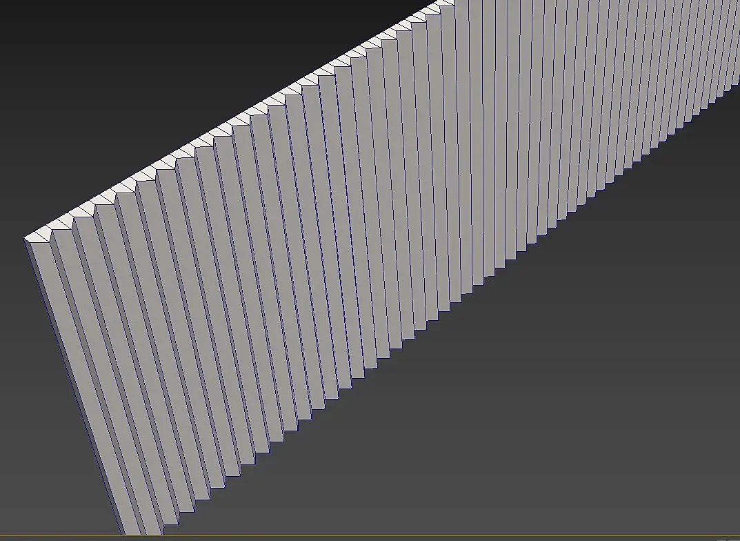

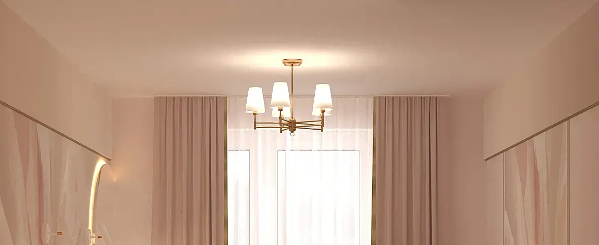

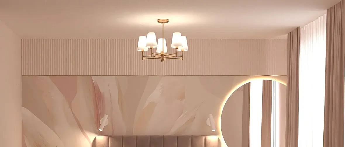

Возникла проблема с моделью рельефных панелей для стен. Скачала модель здесь, она имеет рельефную геометрию. На фронтальном виде панель отлично отрендерилась. Но на виде сбоку те же панели как будто совершенно плоские. В чем может быть причина?

Кажется получается, что на виде сбоку плоскости всех выступов смотрят прямо ровно в камеру. Материал достаточно светлый, поэтому теней и не видно совсем. Можно попробовать для панелей добавить другой материал на GI (Corona Ray Switch если о короне речь), а можно на посте добавить слой CTexmap и выделить по вкусу. Второй вариант более гибкий.

У Вас идеальный ракурс: геометрия панелей «идеально» развёрнута в камеру. Центральная композиция она такая.
Но это во вторых, а во первых — свет: камера на втором фото развёрнута против света из окна, и люстры, дающей ровный, плоский свет, не позволяющий считать объём. Свет у окна, обычно, более холодный и резкий, а тут и возле окна и в глубине комнаты — температура одинакова.

Попробовала убрать динойзер, выключить освещение, поменять матераил, повернуть немного камеру, но ничего не помогло. В итоге добавила небольшую фаску на переднюю грань (она была абсолютно острая), стало немного видно рельеф на виде сбоку.
