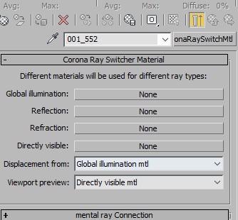

иногда плоскость за окном использовать приходится - это необходимость "узнавания местности". Для этого плоскости необходимо назначить специальный материал ray switch mtl , заполнив три нижние ячейки, - тогда плоскость с фоткой будет работать , отражаться в стеклах интерьера и т. д. , но на глобальную освещенность влиять не будет. пример https://3ddd.ru/galleries/gallery/v_ghorodie_dozhd
