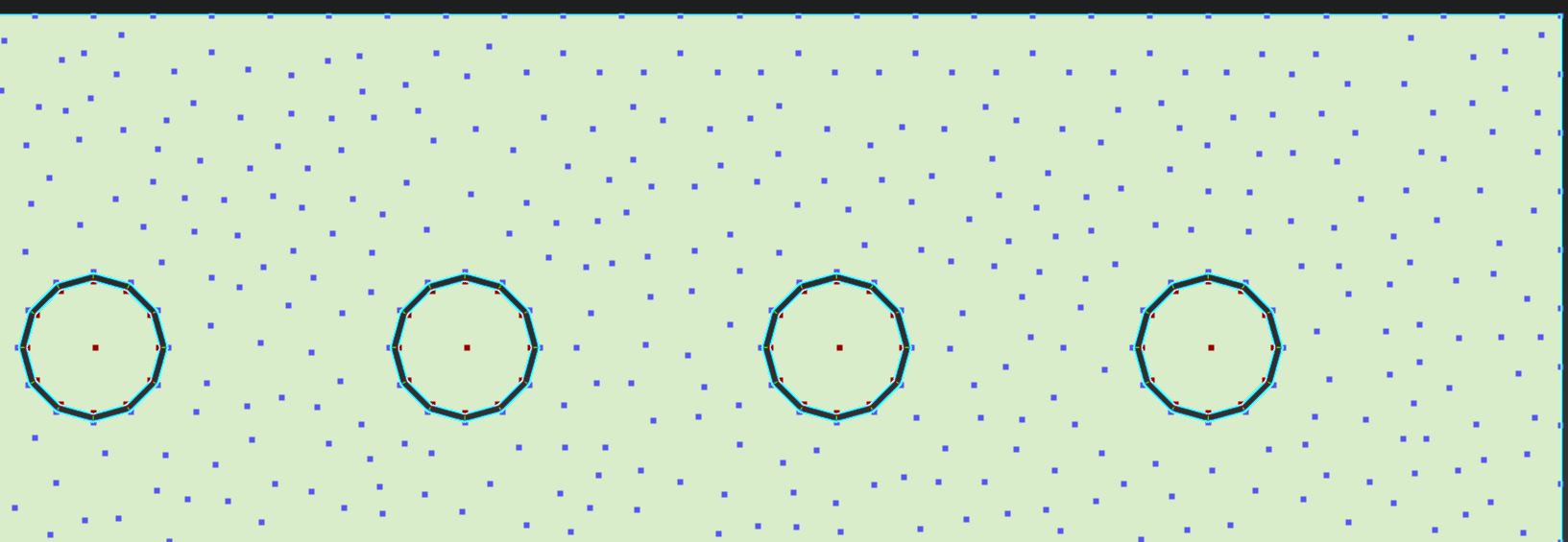

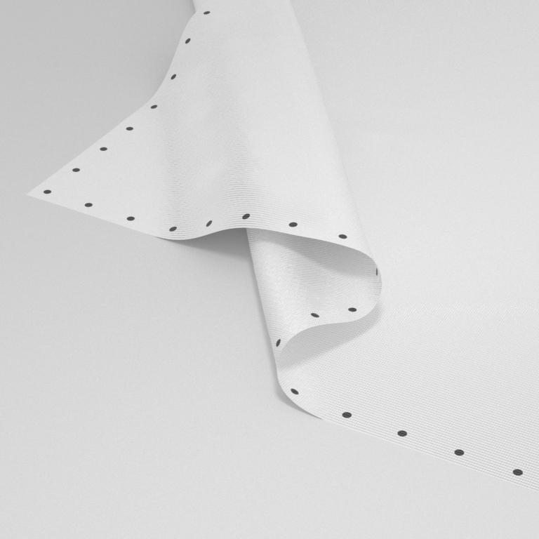

Столкнулся с не простой проблемой, которая казалось на первый взгляд совсем не сложной. Мне нужно смоделировать полотно с люверсами в cloth и сделать так чтобы, это полотно можно было по разному разложить (полотен 5шт.). И что бы люверсы в процессе стимуляции взаимодействовали с тканью. Я уже перерыл пол интернета, нашел тут на форуме пост про шторы, но это не совсем то что мне нужно. Так же пытался узнать у нейросетей, но они все так криво расписывают и пишут вообще какие-то функции которых в модификаторе вообще нет. Может кто-то сталкивался с подобными задачами? Прошу помощи, я уже 4-й день боюсь над решением, но ничего не получается ((
Что бы нагляднее было, выкладываю полотно с чёрными дырками, вместо люверсов.

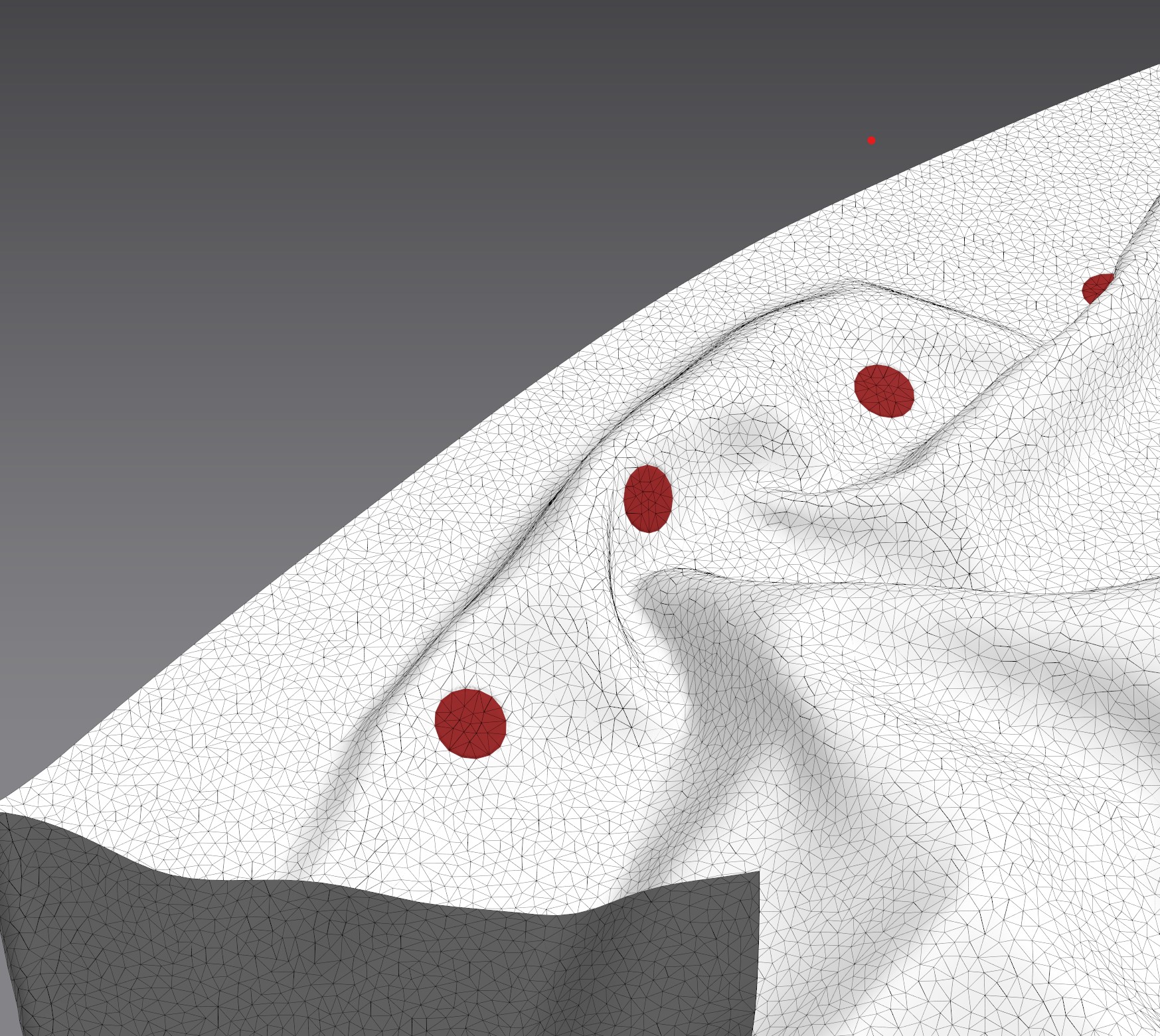

В марвелусе легко. Делаешь полотно в нужный размер, на нем инструментом internal ellipse расставляешь круги, выделяешь круги - Cut and Sew, назначаешь на кругляши материал leather belt или fullgrain leather (самый плотный). потом в максе вместо кругов расставляешь люверсы.

Цитата flash1706: Спасибо. Попробую.
Цитата shinodem: Тоже попробую. Спасибо! )

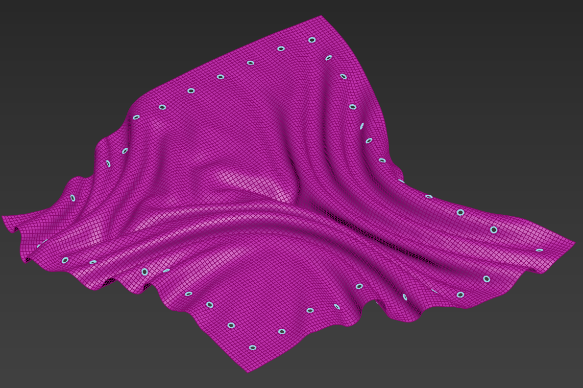

На сайте c 11.07.2009
Сообщений: 1712

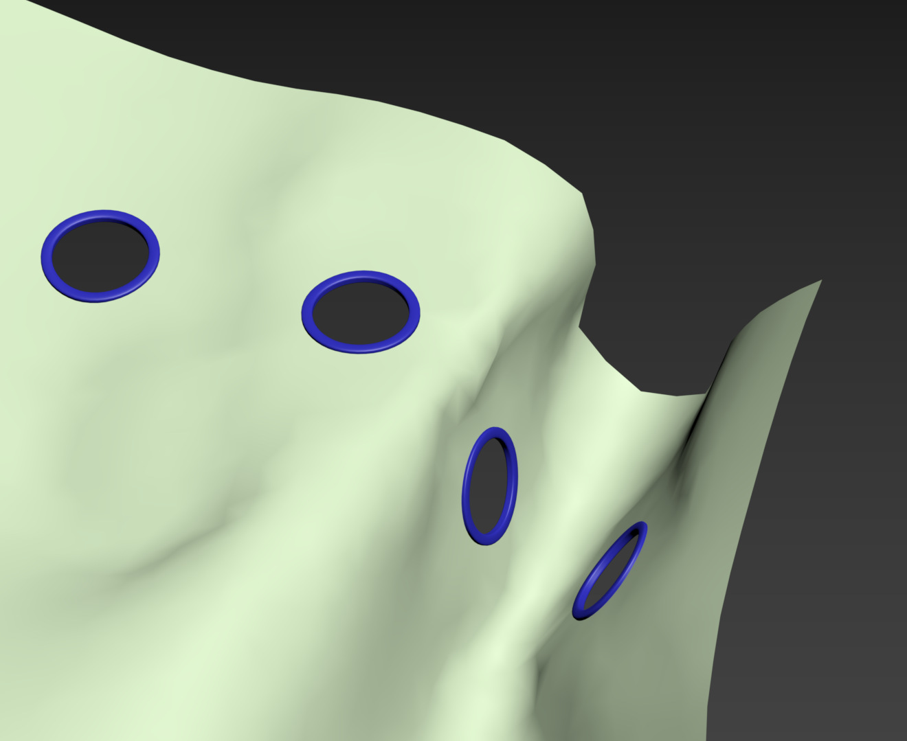

если в максе
На сайте c 25.11.2009
Сообщений: 31
Цитата александр...:
А как у вас получилось, что дырки не деформировались? Я так понял это таурусы сейчас в них вставлены?

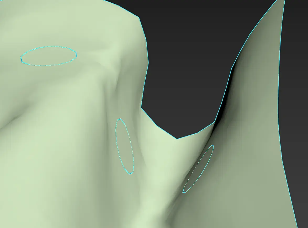

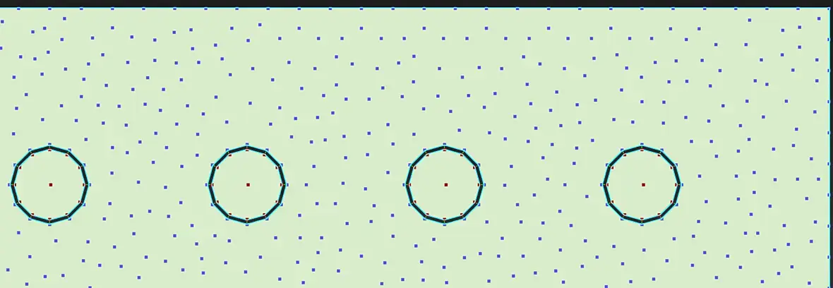

Сообщений: 4311

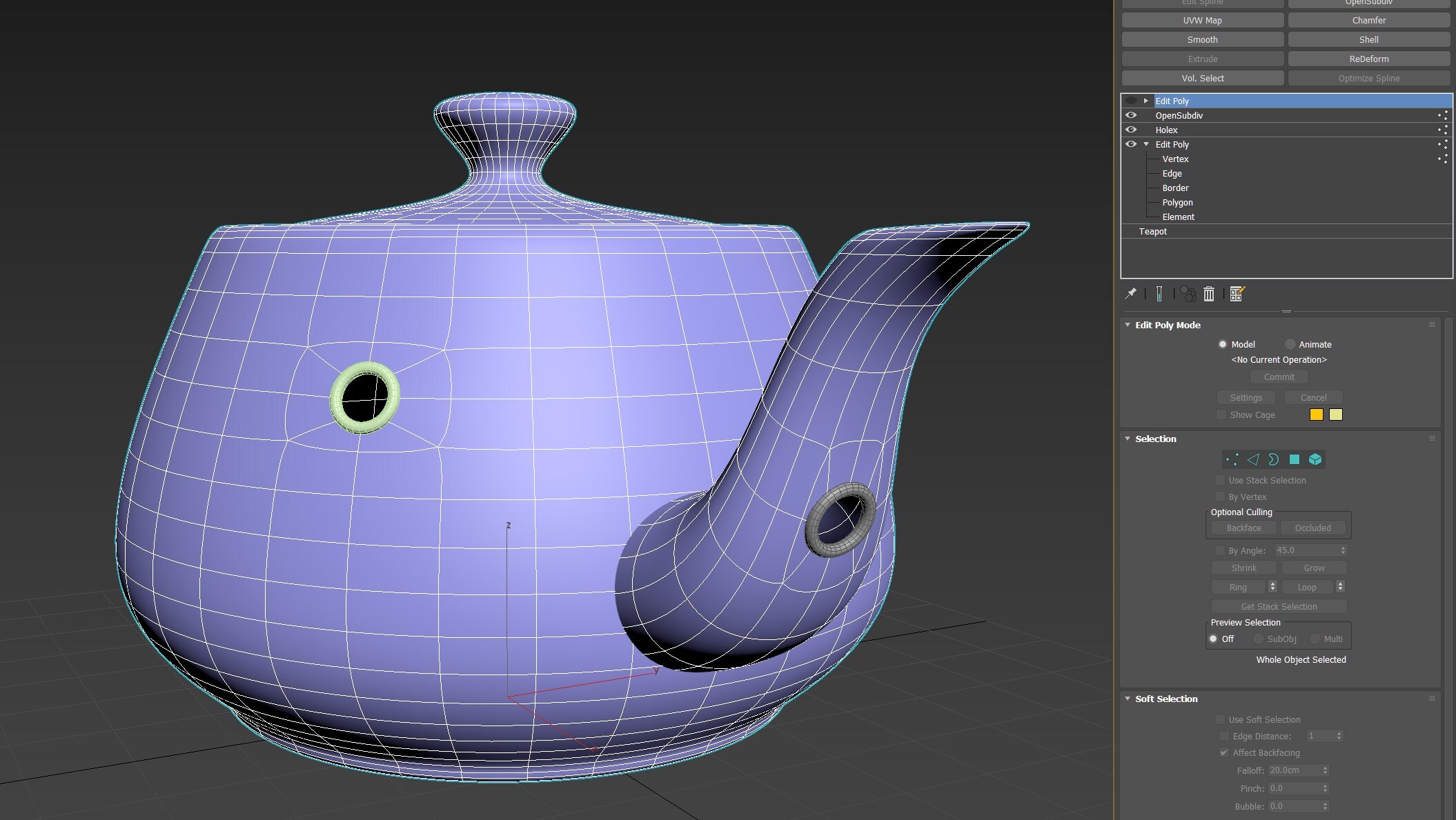

skvi, наверное ручками моделил, есть куча скриптов которые делают дырки, нужны только квады. вот пример плагин holex, потом сабдив, бордер - криэйт шейп и получится люверс из сплайна
если вручную
https://www.youtube.com/watch?v=QwmrD65Lwa0
Сообщений: 31

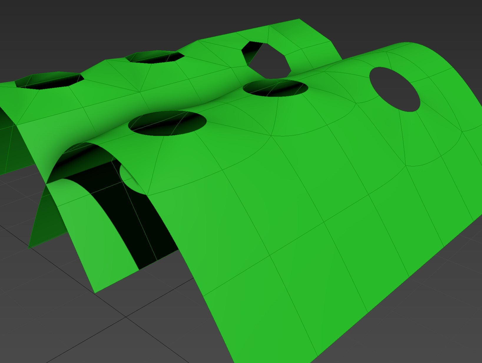

Цитата shinodem: Тоже предполагаю, что в ручную. Спасибо! Про дырки я знаю. Но проблема в том, что некоторые из них деформируются сильно и сплайны кривые получаются, но их конечно можно выровнять. Я же думал, если не получится сделать симуляцию прямо с жесткими объектами в cloth, то хотя бы, у мест(полигонов) где находятся дырки, сделать более жёсткий материал, что бы они не деформировались как остальное полотно.
Сообщений: 1712

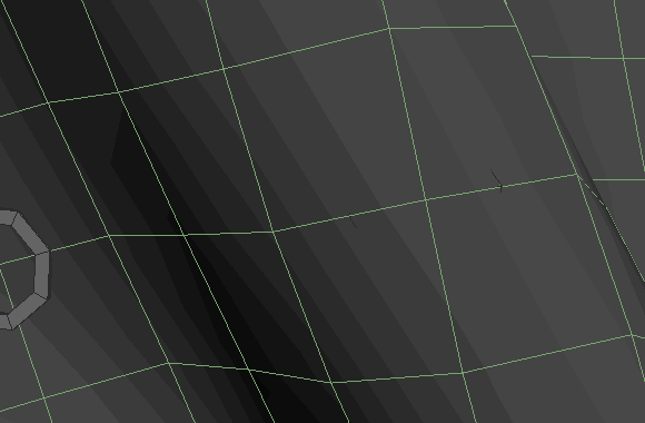

Просто тряпку эту квадратную деформируете . Полигоны  все равно поплывут немного , смотря как материал ткани настроете . Много полигонов не делайте чтобы симуляция проще считалась , выделяете полигонаы с шагом , смотря сколько отверстий получить хотите . Есть инструмент там приводит полигоны   к квадрату , плоскость будет почти ровная . Инсет делаете и потом турбосмус сверху . Дыры  в сплайн и  придать ему толщину .   Скриптами можно еще поправить эти дыры чтобы они идеальные были .
Сообщений: 4311
skvi, не, если с holex и скриптами делать там планарная поверхность, вот проверил

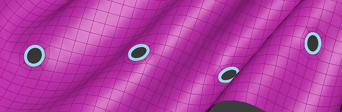

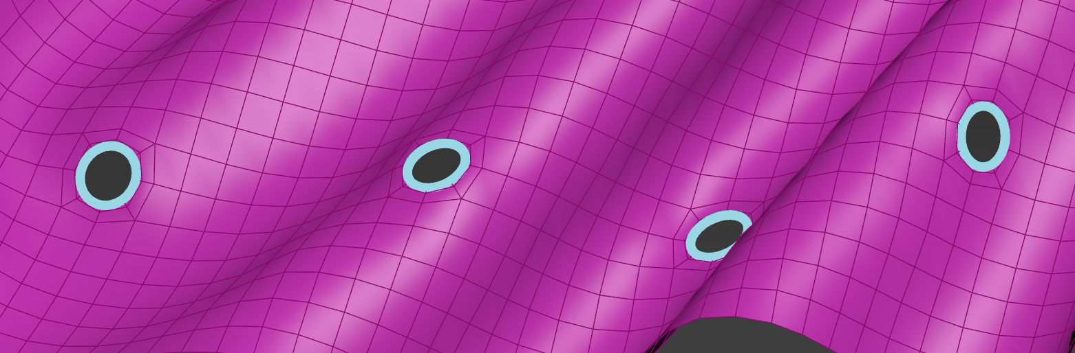

На сайте c 06.03.2009
Сообщений: 16
Pandora

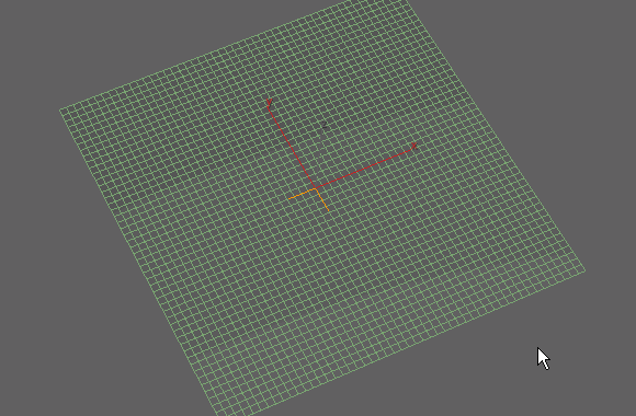

Не нужно ни марвы\скриптов\плагинов. Делается все крайне быстро и просто.
Разметка дырок (Vol.Select ->ID=2) симулируемой плоскости с учетом одной итерации сглаживания после.
После сглаживания выделяете полигоны будущих дырок по ID -> Shrink\Delete\Cap (Geo-Poly\Inset). Быстро работать с селекшеном можно через бордер.
Люверсы можно сделать не из сплайна а из полигонов дырок при помощи Shell. Их можно либо отдетачить, либо отдетачить как копию (в примере видно).
