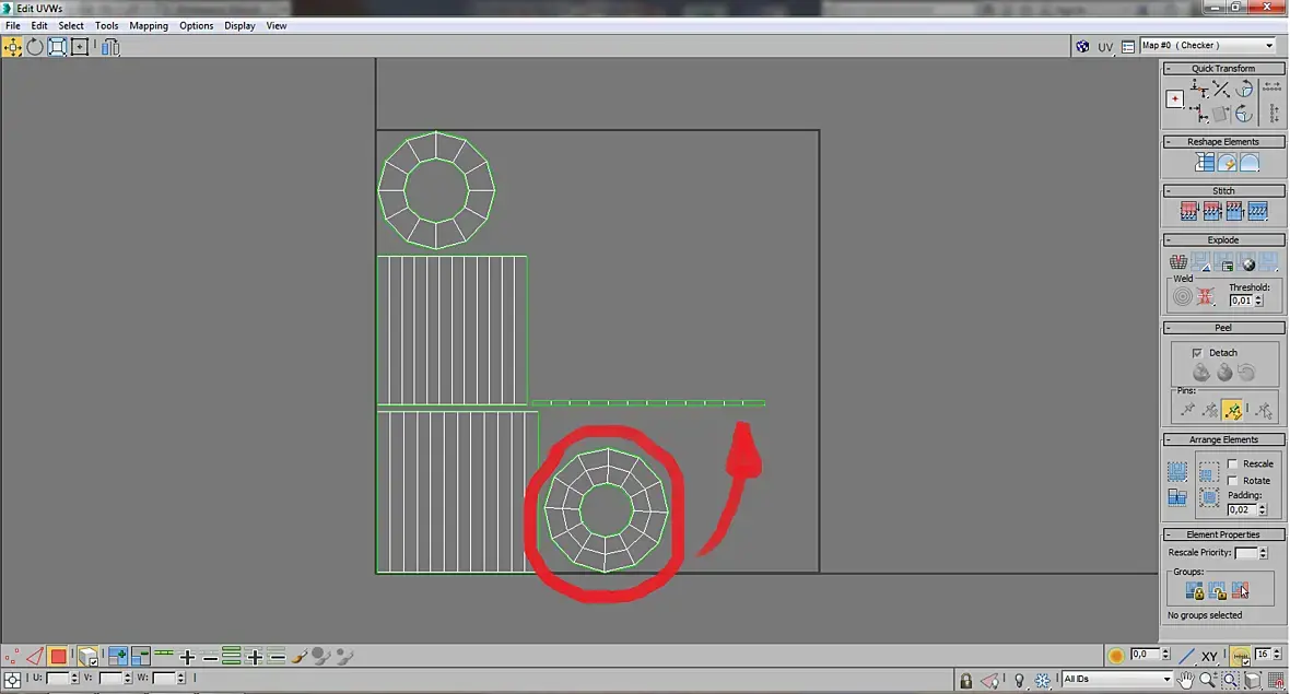

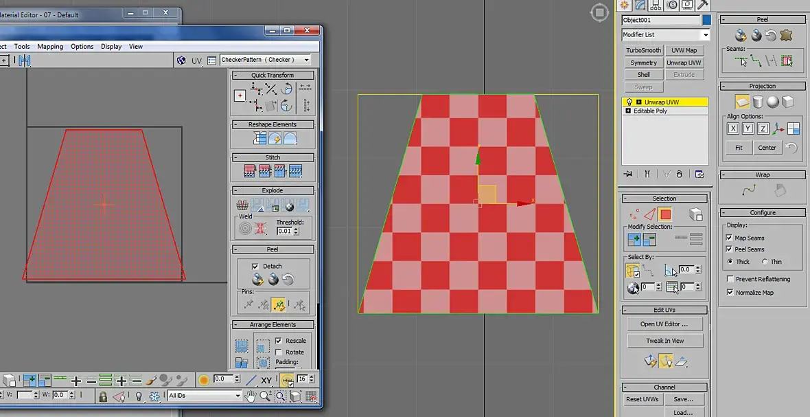

   Добрых всем суток. Вопрос следующий, из разряда тупых скорее всего, но тем не менее почему что ответ найти не получилось, или плохо старался. Но вдруг.
   Как правильно делать развертку, и вообще правильно ли делать развертку, радиальных кластеров (вроде так) и превращать их в линии. Ибо если делать, видимо не правильно, то криво ложиться текстура.

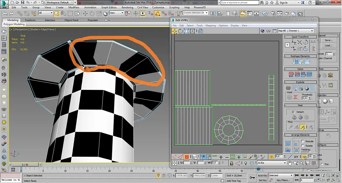

grdesigner Хорошо, а как ее тогда развернуть так, что бы не было кривизны на модели (выделено оранжевым). Или тут уже изворачивайся как можешь?
На сайте c 25.02.2009
Сообщений: 2326
Kyiv
Диагональные ребра дорежьте в нужном направлении, немного поэкспериментироваться придется)
Сообщений: 10862
Kod22, в этом случае надо выравнивать развертку. Где-то в настройках анврапа должно быть что-то вроде "straighten" (в родном анврапе плохо ориентируюсь).
Вообще такой совет на будущее, старайтесь выравнивать всегда и компоновать максимально грамотно. Т.е. что бы группировать блоками те части развертки где предполагается один материал. Этого многие не придерживаются, т.к. увеличивается время создание анврапа и зачастую само расположение частей не сильно важно в современных реалиях. Но это как признак хорошего тона из старой школы. Так же на развертке старайтесь разворачивать все части в одном направлении, что бы не было на одном куске текстура должна быть горизонтальной, а на другом вертикальной. Потом замучаетесь при отрисовке. Опять же, если в фотошопе.

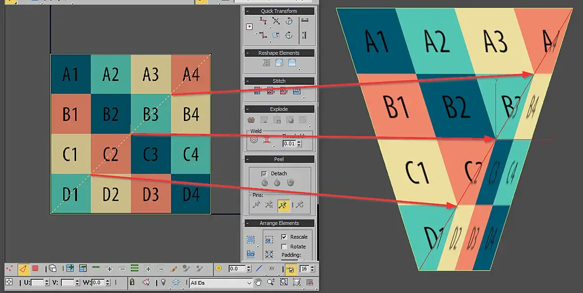

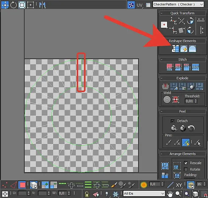

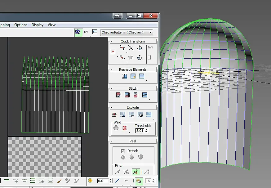

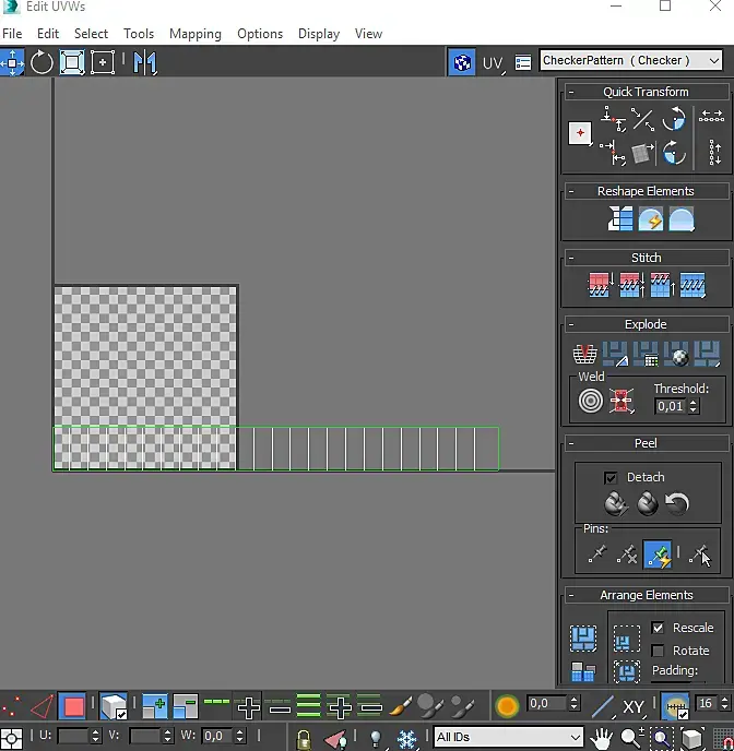

А вы использовали развертку которая уже идет с цилиндром или сами развернули? Вообще да, тут правильно сказали,  добавить ребер connect'ом или чем-то другим, и инструментом straighten выровнить, вот так:
получается следующее:
На сайте c 16.03.2016
Сообщений: 2185

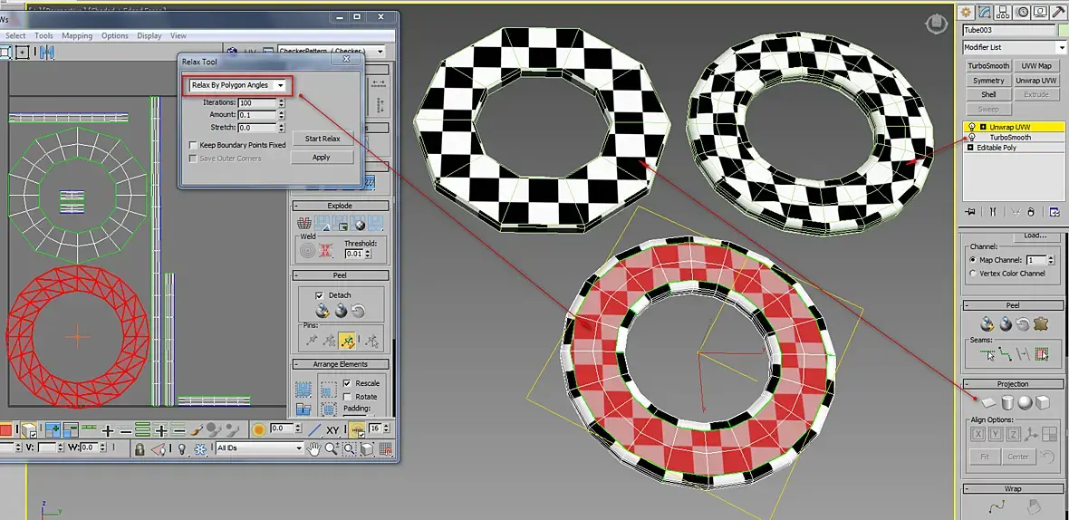

Зачем её в линию то разворачивать? Этого нельзя делать. Оставьте, как есть и примените инструмент релакс
Фигня полная получается. Потому что радиальный кластер - трапеция, а не ректенгл.
Сообщений: 6
Курск
gefestion, так и делал собственно, но именно потому и получается закривушка на чеккере, искривление текстуры.
dontpiter, вот, вот вы меня и понимаете, именно из-за трапеции он и кривит текстуру. Кто-то говорит разворачивай, кто то нет. А как правильно ее развернуть, что бы не было искривлений, пока примера не нашел.

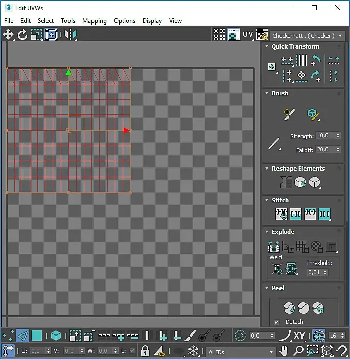

Подскажите пожалуйста как правильно развернуть такой объект:
На сайте c 04.05.2011
Сообщений: 92
Баку-Сумгаит
Мир всем! SooSlooow....как развертку глобуса  !
На сайте c 17.02.2017
architect14
Что-то у меня так не получается:
