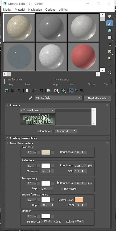

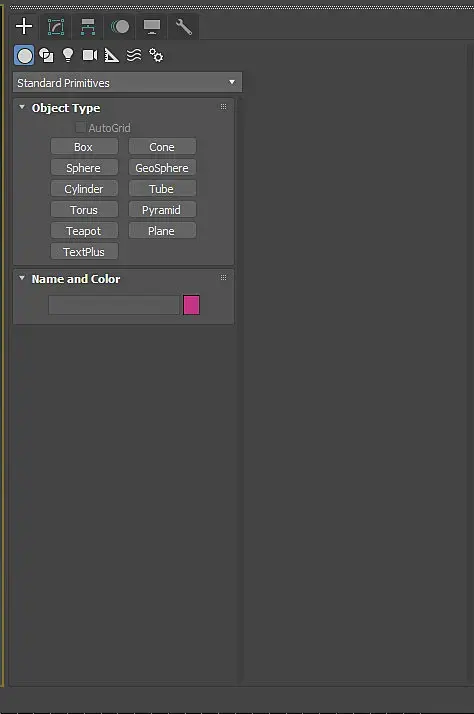

Коллеги, всем доброго дня! Столкнулся с такой проблемой ... вдруг некоторые панели, например MatEditor, Command Panel и другие некоторые панельки, стали крупными, на полэкрана, словно растянулись.
Описанный выше способ не помог (хотя спасибо!, на будущее поможет, работодатель пожадничал на мониторах). Подскажите, пожалуйста, если кто знает, как вылечить данную беду.
Пробовал сбрасывать ENU. Не помогло
