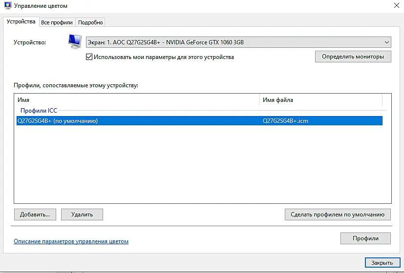

А в настройках windows никаких цветовых профилей не стоит? В панели управление>управление цветом посмотрите чтобы цветовые профили стояли по умолчанию, если Вы сами ни чего не калибровали и не назначали.
На сайте c 28.07.2015
Сообщений: 212

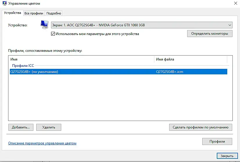

Профиль действительно есть. Удалять? Или он влияет на ВСЁ, что я вижу на экране? Просто, если на всё, то сам факт того, что сохраненная фотка отличается от того, что я вижу в редакторе, говорит о том, что сами программы показывают цвета по-разному. Или же этот профиль как раз влияет на "Средство просмотра фотографий"? Побоялся пока удалять, чтобы не сделать хуже.

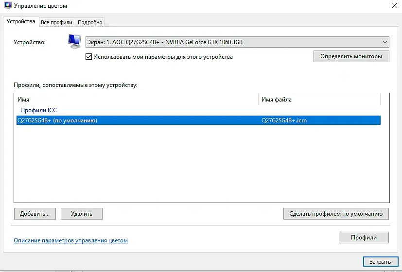

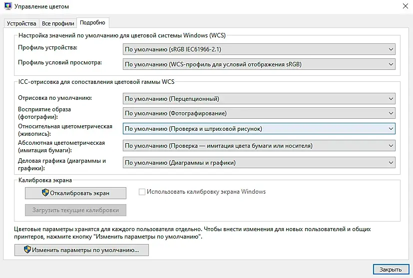

В третьей вкладке подробно посмотрите что стоит, это не удаляйте, можете на время галку использовать мои параметры для этого устройства отключить и посмотреть на изменения.
Сообщений: 212

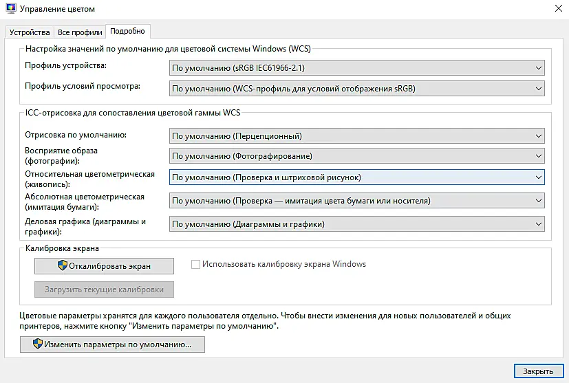

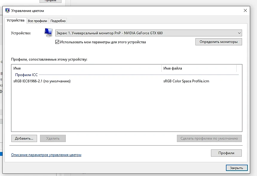

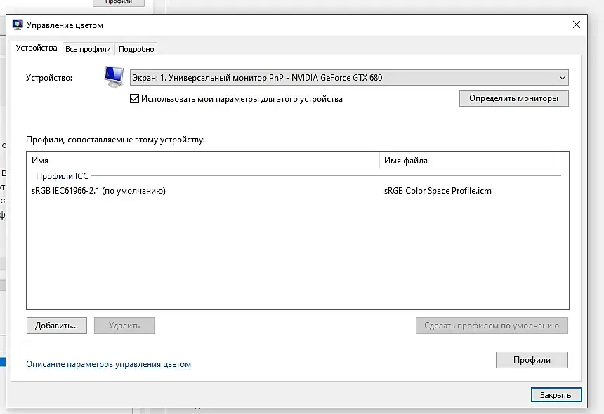

Галочка изначально не была установлена. Это я перед скриншотом её включил, чтобы проверить активируется ли список профилей. Включение и выключение галочки ничего не меняет – проверил. В последней вкладке вот что:

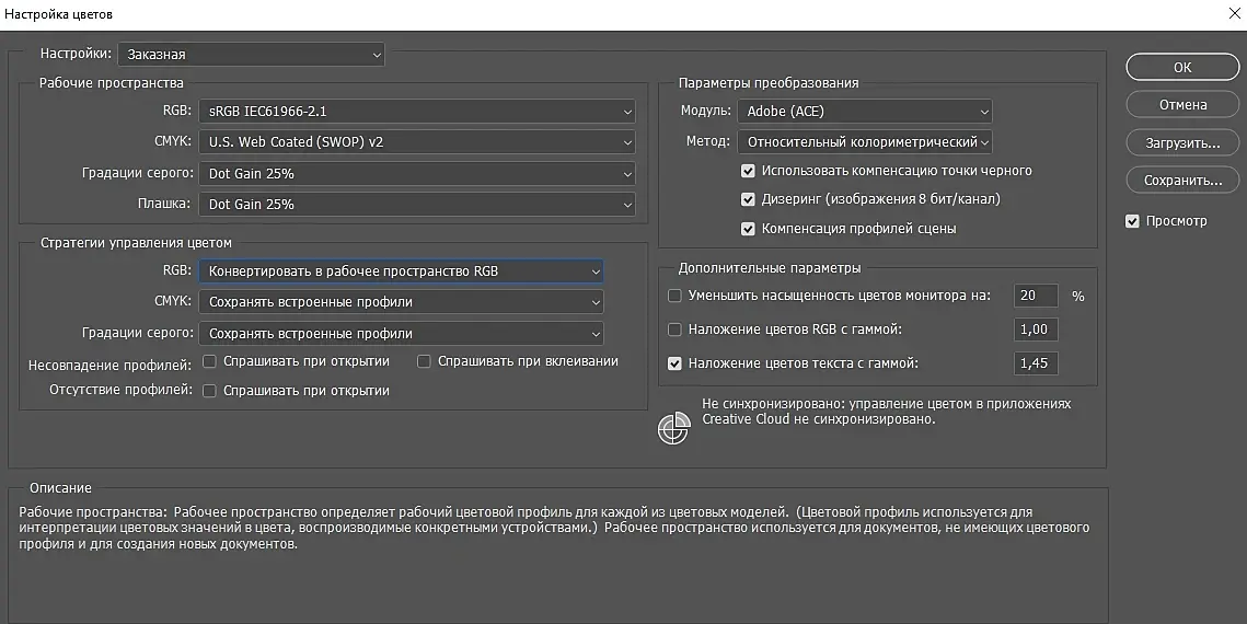

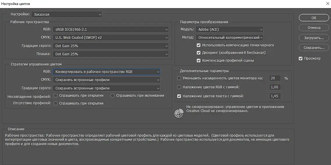

сделайте так
так же в фотошопе сразу настраиваю так

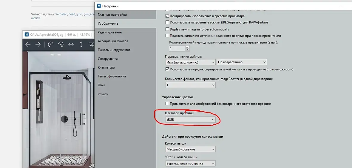

в просмотрщике картинок тоже есть профиль цветовой, у меня так, в своем так же можете поискать это

сделайте так
спасибо большое. буду пробовать. можете, пожалуйста, дать название своего просмотрщика изображений? в встроенном виндусовском профилей не нашел.

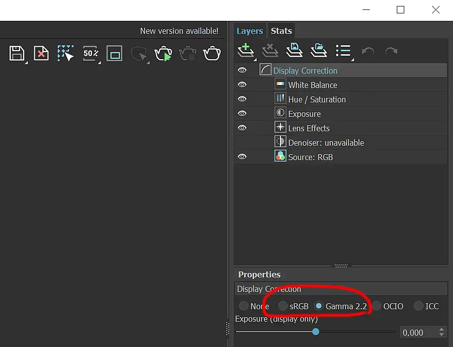

Попробуйте еще в tone mapping aces отключить, если включен и посмотреть на изменения.
Сообщений: 212
попробовал отключить. не убирает заметные отличия между сохраненным файлом и изображением в редакторе.

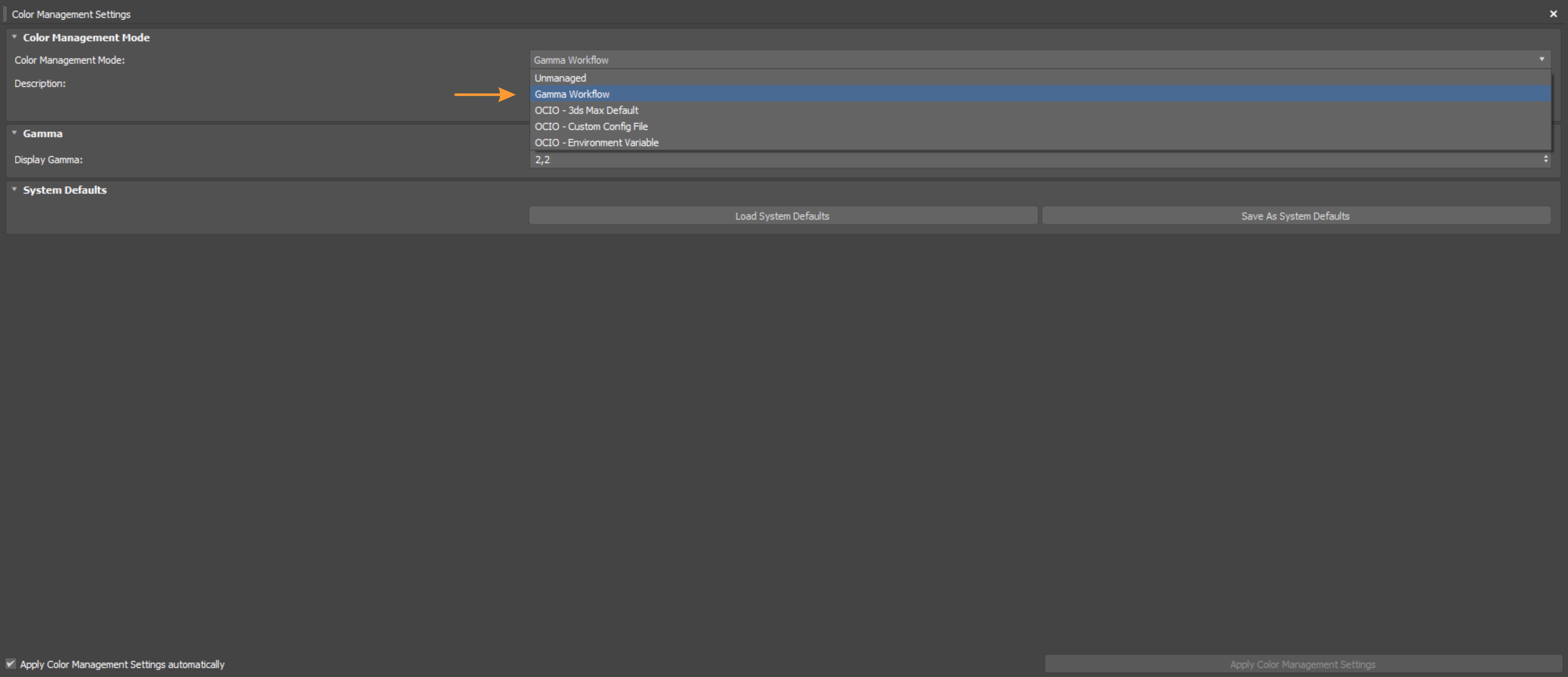

Не помню, где в короновском редакторе находится, давненько не работал в ней уже, но в VRay должен стоять флажок на Гамма 2.2. Пару раз бывало, что сохранял в режиме sRGB, а потом ломал голову, почему в окне Max-а всё сочно и прекрасно, а в просмоторщиках и в Фотошопе - шняга бледная получается, как в Вашем случае. Тоже начинал и на профили видеокарты/монитора грешить, и в Максе перепроверять настройки гаммы и т.п. А оказывается всё дело именно в этой голубенькой точечке...
А вот как раз, когда открывается потом в фотошопе и предлагается конвертировать сразу в sRGB - обязательно соглашаюсь, потому что sRGB - это хоть и кастрированное цветовое пространство, но обеспечивает примерную одинаковость отображения на всех устройствах (монитор, телефон, телевизор).
Я занимаюсь фотографией, и несколько лет назад тоже не мог допетрить, почему даже на моём компьютере одни просмоторщики картинок показывают в одном цвете, а другие - как будто красный канал поджали (нечто холодно-зеленящее получалось)... В общем беда была в том, что при экспорте из LightRoom был выставлен толи AdobeRGB, то ли что-то ещё. А нужно было только в sRGB сохранять... Самое обидное, когда у тебя на мониторе вроде всё хорошо. Загружаешь фотки, например, на ShutterStock, они несколько дней верифицируются, а когда их одобряют и заливают в базу - ты видишь полнейшее серо-зеленое г-но...

этим пользуюсь, очень прям нравится, быстро работает и многие форматы кажет, нужные кнопочки выношу наверх и радуюсь (повороты, отзеркалка, обрезка, открыть папку с фаилом, открыть в редакторе...)

Ребят, проблема решилась! Спасибо огромное всем за советы!
В итоге после смены профиля монитора на sRGB в "Управлении цветом" (Windows 10), сохраняемое изображение выглядит идентично тому, что вижу в Corona Image Editor. Если картинка требует доработки в ФШ, то при открытии тоже обязательно выбираю sRGB, и всё соответствует оригиналу. Аллилуйя!
