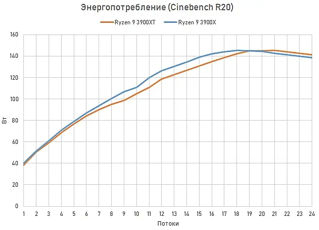

Ну вот как раз именно материнка и не содержит тех параметров, которые влияют на работу. У неё нет ни скорости, ни объёма, ни вычислительных ядер, это просто рама. Технически едет любая.
3900XT на бреющем полёте ест 140 ватт. Его с лёгкостью запитает самая ущербная мать.
