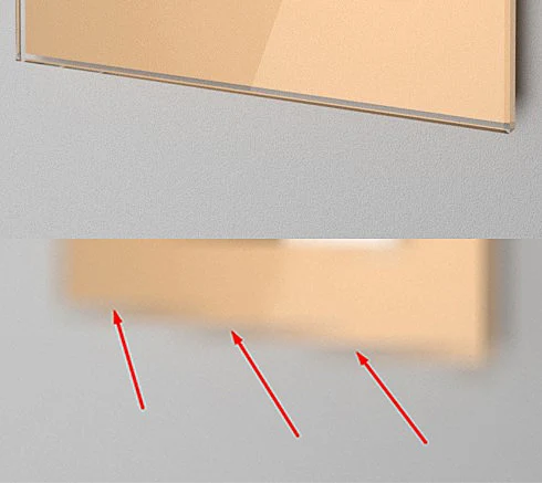

Выдал ошибку компиляции, либо версия моего OSL более старшая, либо что-то не указано. Я не силен в программировании. А еще сдается мне этот Blur работает по тому же принципу что и встроенный в bitmap, поправьте, если не так.
Если не сложно, выложите файл OSL сюда. Заранее благодарен.
Обычный блюр выдает сильную лесенку на наклонных линиях, поэтому не годится для размытия
