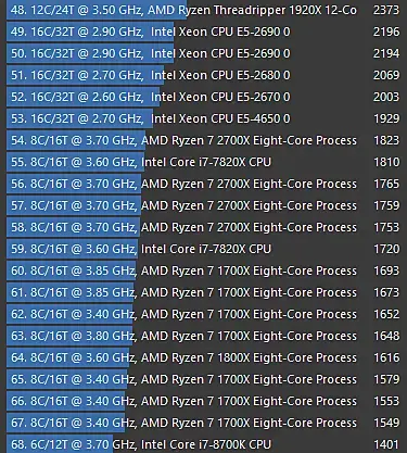

дядя, 40% ну ты загнул, можно с описанием конфигов? что значит видимый глазом результат? результат разгона замеряется сразу, бенчмарками.

понятно, что при реальном использовании в включенным браузером и прочим сторонним софтом будет падать производительность. но я говорю замерах чистой вычислительной способности процессора, для оценки увеличения производительности, и тут cinebench со своих очкам очень достоверно отражает картину.

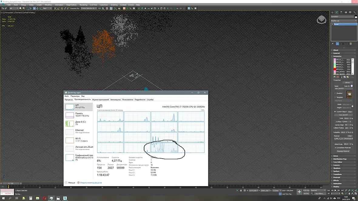

спасибо за совет по 7820x - это зверюга реально. У меня два макса рендерит сцена по 20 лямов, а в третьем я работаю! Очень стабильный проц. Только одно но - как этого мерзавца заставить больше ядер задействовать при работе во вьюпорте и так далее. Бедолага одно ядро пашет судя по диспетчеру. Знаю заню, макс не может так ?Но может есть какой то лайф хак? Спасибо коллега!

Он отражает примерный прирост производительности в данном тесте, не более того. Но при рендере в короне например работают другие алгоритмы чем при рендере врей а в синемабенч вообще не пойми какие, она может показывать +30 процентов а на деле этого не будет. Я когда то сильно этим морочился, но заметен прирост в играх на работе никак не сказывается все это. Вот второй рендер компьютер да, прирост виден без вычесления этих процентов.

StunBreaker, в основном разгон нужен для 1700 (без Х) и 2700 (без Х) потому что они изначально обладают низкой базовой частотой и слабым бустом во время рендера. Разгон позволяет их вывести на уровень стоковых 1700X/2700X, ну или даже обогнать. Например, Ryzen 1700 - при нагрузке на 8 ядер работает на частоте в ~3.1-3.2Ghz, 2700 чуть выше ~3.3-3.4Ghz. Это если не активировать PBO или каких то других авторазгонов. Т.е это чистый буст процов от базовой частоты. Разгоняют их как правило что-бы они держали 3.9-4.0ггц во время рендера. Отсюда и выходит прирост. Если у вас какой нить 2700Х с PBO, конечно можно ничего больше и не крутить в разгоне, толку мало будет. Там и так будет почти его предел в районе 4.0Ghz +/- (если кулер норм).
С 3930K/4930K/5820K/6800K - такая же история. У процов оч низкая частота по заводу. Но потенциально они очень хорошо разгоняются. Ну скажем с 3.6Ghz до 4.4Ghz, нефиг делать. Так же у них North Bridge в стоке на очень низкой частоте работает. У 6800К это например 2800Mhz, когда разгоняется он до 3.5-3.7Ghz.
