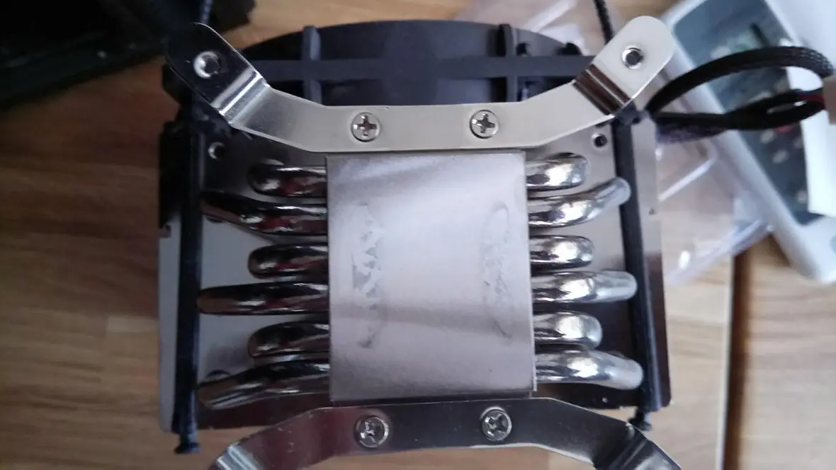

Может снять куллер автору топика и посмотреть на основание...... может там кривая поверхность и просто полирнуть надо. У меня без разгона температура проца 53 градуса под нагрузкой

устанавливал кулер на проц не самостоятельно, может там плохо нанесена ( или плохая ) термопаста ?

А сфотографируй еще в корпусе как стоит процессорный куллер, может его не той стороной поставили

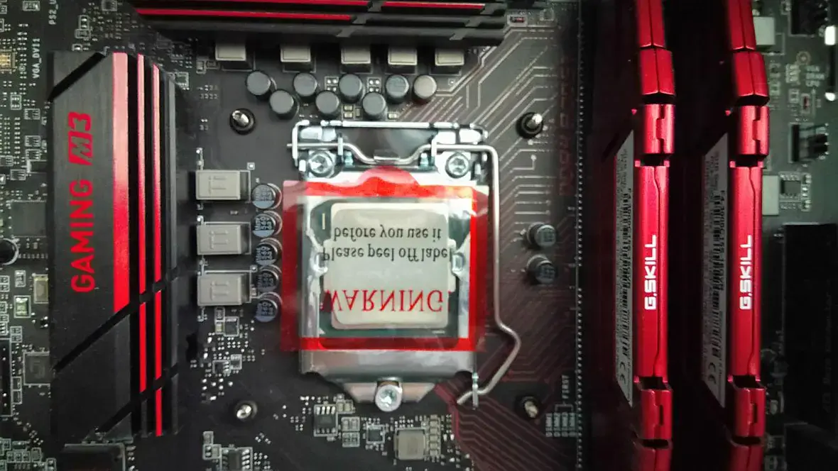

проблемма решена! я в шоке от того, что увидел под башней... как знал - собирать комп надо самостотельно, но тут ситуация была такая, что решил разрешить сборку третим лицам
не сняли пленку с башни перед установкой! теперь температура за 10 мин стресс теста в Аиде не зашла дальше 50 градусов, а до этого было больше 80

О-фи-геть! Я  думал это троллинг в интернете, а оказывается в реале такое. Если сборщик опытный, то, возможно, это всё же специально "диверсия". Есть вероятность косяка первой сборки, но должно сойтись воедино колоссальная невнимательность и отсутствие опыта просмотра каких либо обзоров по тематике.

Вот так цирк!)

отличное фото !! ))) берем в колекцию......
Сообщений: 3960
Фото действительно высокохудожественное. Особенно прекрасен красный восклицательный знак и слова "WARNING, Tear the film off before use!!"
Если бы у автора был 2700X, а не 2700 проблема бы выявилась раньше.
