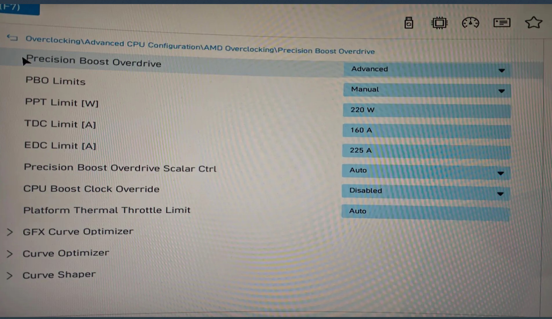

Первым делом я бы открыл HWInfo64 и во время рендера посмотрел бы на TDC/PPT/EDC лимиты. Не доходят ли они до 100% И на частоты процессора посмотрел бы. Дело в том что разные платы ставят разные предустановки PBO, разные пресеты LLC. Соответственно одни и те же модели процессоров работают на разных платах с разными пределами мощности и частотами.
Общее потребление процессора в HWInfo64 смотрится по датчику - "CPU Package Power". В идеале у 9950X должно быть общее потребление в ~230вт в рендере при 5.2-5.3Ггц частоте по всем ядрам.
