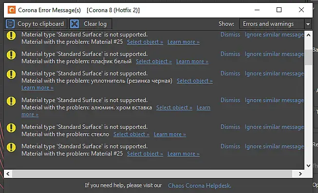

С этим разобрался. Но теперь другой вопрос. По всей видимости на моделе наложены материалы не совместимы с короной. Отображается несколько сообщений. Попробовал через корона конвертер(может быть я что-то неправильно делал) и не получилось. Какие еще варианты починить материалы есть, чтобы заработали материалы?

Если объекты все одним мешем, заходим в режим editable poly -> выделяем все полигоны одного объекта, который необходимо сделать -> detach -> настраиваем удобный pivot point -> и так с каждым объектом. С материалами не подскажу, в логе же написано тип материала не поддерживается, наверное, ничего не сделаешь. И вообще зачем столько материалов на довольно простой объект (резина, металл, пластик белый)? Создать можно один материал очень быстро, через текстурные map-ы назначить свойства материалов для разных полигонов.

Там так и сделано, как вы описали. А проблему решил путем установки v-ray и только тогда смог нормально конвертировать в короновские материалы
