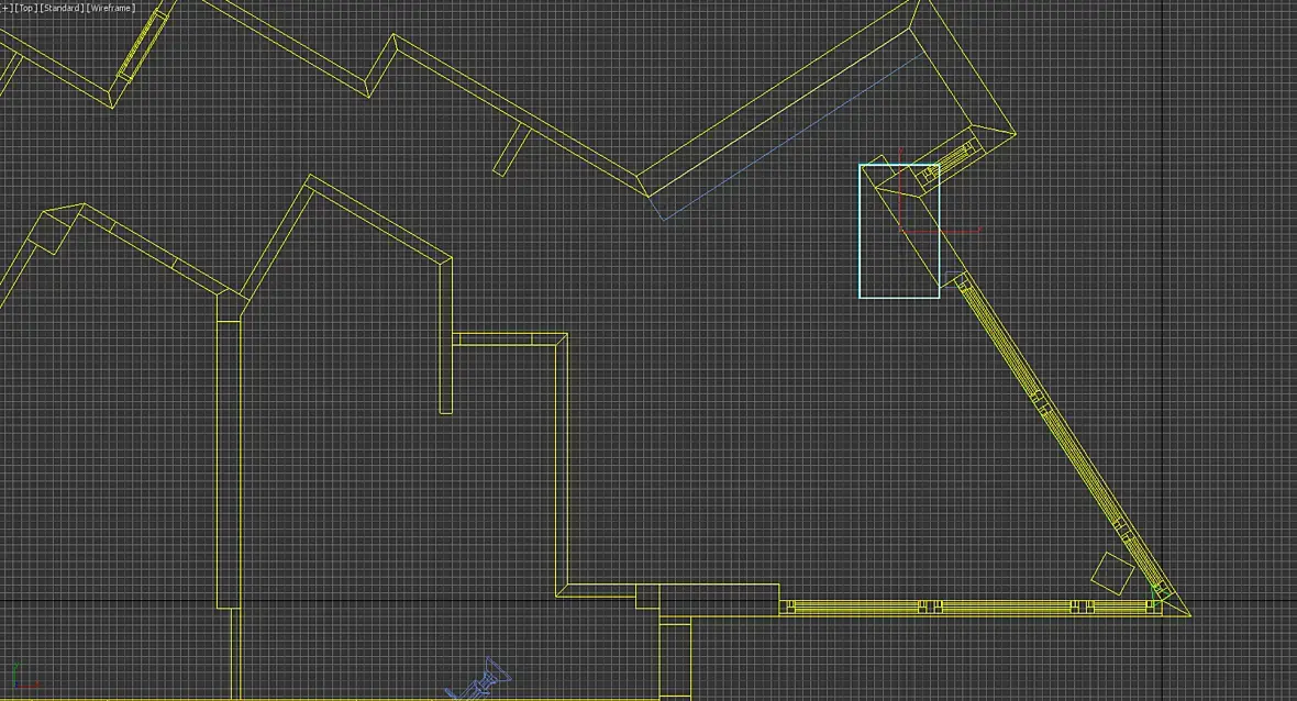

Расположение объектов не под прямым углом.
На сайте c 21.01.2010
Сообщений: 182
Есть интерьер со стенами под разным углом.
Как в нем строить, размещать объекты параллельно-перпендикулярно
относительно стен не 90.

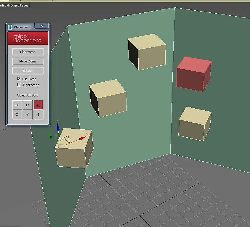

Спрошу здесь. Есть какой то автоматизированный способ размещение большого количества обьектов на плоскости?
Например. Есть группа обьектов 50 шт. композиция кустов. И её надо расположить на неровной поверхности и под углом.  Можно это сделать как то не руками ?
Скейтором не предлагать, надо так что бы они не двигались по другим осям и не менялось их количество.
Сообщений: 4456
На сайте c 23.02.2017
Сообщений: 383
Это к каждому обьекту надо применить или можно сразу группу там выбрать?
Разобрался. Спасибо
