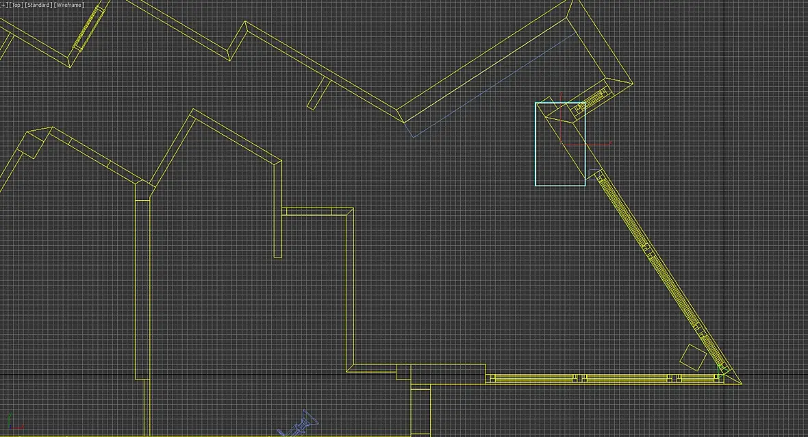

Есть интерьер со стенами под разным углом.
Как в нем строить, размещать объекты параллельно-перпендикулярно
относительно стен не 90.

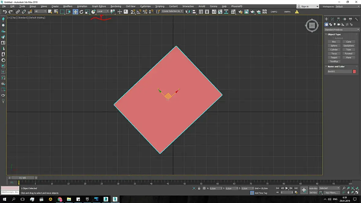

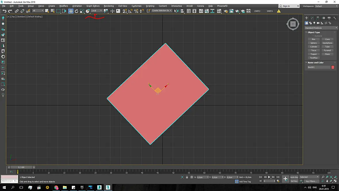

1. Создавай объекты как обычно. Под прямым углом и не морочь себе голову.
2. Создаёшь копию своего объекта в режиме Инстанс и ставишь куда хочешь (в проблемную зону, к стене под углом и т.п.)
3. Редактируешь свой основной объект и наблюдаешь, как меняется объект Клон. Если что то идёт не так, ты сразу заметишь.
4. Используй инструмент Local
Позволяет двигать объекты "локально" а не "глобально".

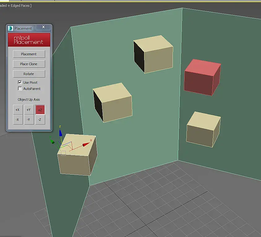

Еще вариант.
Ставим на поверхность рабочий пивот и потом ставим модель на его место.
1 строка кода:
$.transform = WorkingPivot.getTM()

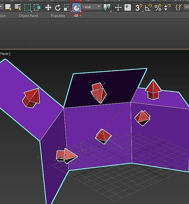

Спрошу здесь. Есть какой то автоматизированный способ размещение большого количества обьектов на плоскости?
Например. Есть группа обьектов 50 шт. композиция кустов. И её надо расположить на неровной поверхности и под углом.  Можно это сделать как то не руками ?
Скейтором не предлагать, надо так что бы они не двигались по другим осям и не менялось их количество.
Сообщений: 4448
На сайте c 23.02.2017
Сообщений: 383
Это к каждому обьекту надо применить или можно сразу группу там выбрать?
Разобрался. Спасибо
