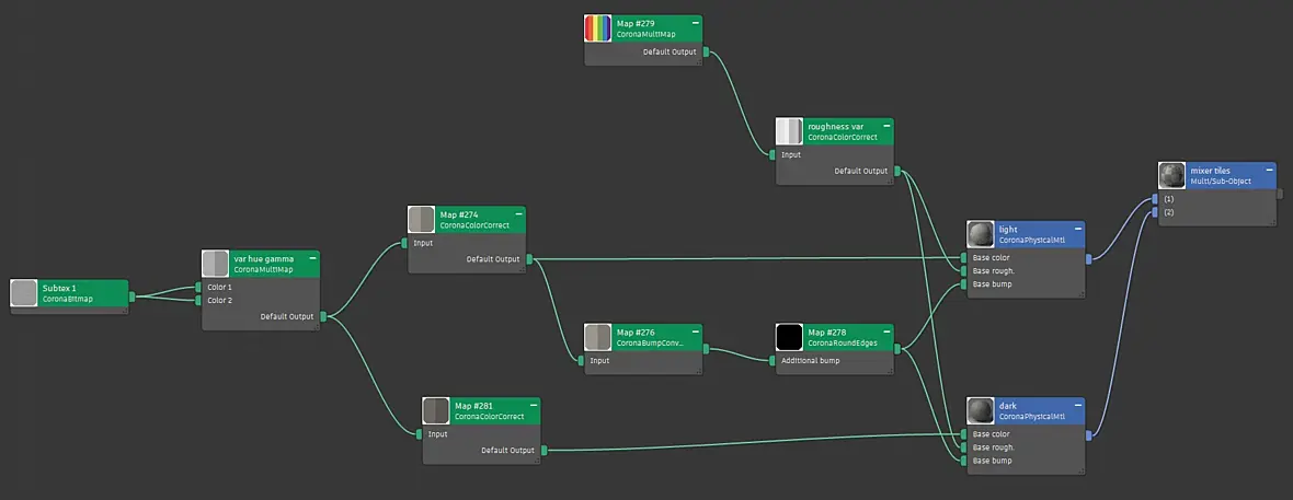

Если вдруг кому интересен процесс:
ТЗ "наше новое дизайнерское решение должно встать к старому плану без дыр, визуал должен быть готов к сегодня вечеру, и новое озеленение тоже"
Отделяем нужный кусок асфальта в копию editpoly, делаем его плоским по оси z, снимаем border. Floorgenerator для плитки без экструдирования и фасок, 29% всех плиток еще делим пополам, conform: surface. Все плитки светлые mat id 1, выделение участков полосами и процентами mat id 2, добавочное выделение кистью и процентами mat id 2. Все остальное работает через материал:
и осталось креативно заткнуть дыры в пейзаже кустами
