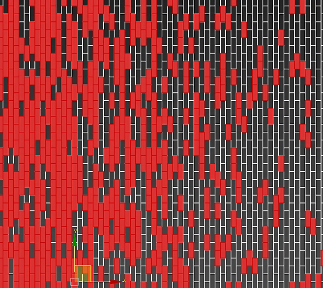

Рандомное выделение полигонов с эффектом градиента
На сайте c 19.04.2013
Сообщений: 155
Был когда-то у меня скрипт с кнопкой и окошком процентов для этого, но было это три компьютера назад, может у кого еще завалялось? Вроде на Scriptspot брала, никак не могу снова найти ((
Для вот такого эффекта:
Или любое другое решение, но без смс и админской учетки )))

Спасибо, но если кто вдруг вспомнит решение для геометрии в одну кнопку, то киньте его сюда )
 MyPolySelector  есть в свободном доступе, кажется то что нужно

есть решение в одну кнопку, но за несколько заходов, зато штатными средствами
поделить геометрию по вертикали на 5 кусков, например, и вот тут жмакать, меняя процент:
тоже об этом способе подумал, но тут больше чем одну кнопку нажать)
О, блин, пока думал как записать видос уже опередили.
Из того что добавить. Чтобы геометрию не делить на объекты, присваиваем всей геометрии Set ID 1, затем можно выделять кусками, потом установить проценты и нажать в этом режиме:
Затем то что осталось от выделения присваиваем Set ID 2
Повторяем процедуру несколько раз и в конце жмем Select ID 2. Вуаля.

Еще вариант покопать в сторону Vol.Select модификатора. Который на основе текстур (в том числе и параметрических) умеет делать выделение геометрии. Т.е прост закидываете Gradient/GradientRamp или текстуру типа Checker-а или Tile, настраиваете шахматный градиент и он делает выделение на основе этой карты. Там же настраивается Noise, или % Holes в Tile карте. Можно все это в Composite миксовать. А если сложная геометрия (типа большие площади плитки/тротуаров) то можно использовать объект в этом модификаторе от которого будут расходится градиенты равномерно. Ну а если плиточки на трехмерных объектах то лучше уж через Railclone попробовать сделать, но это слишком уж специфичные ситуации - https://youtu.be/yOt4VJDIH5I Разумеется если кусок мелкий и простой то конечно подойдут вышеописанные варианты.

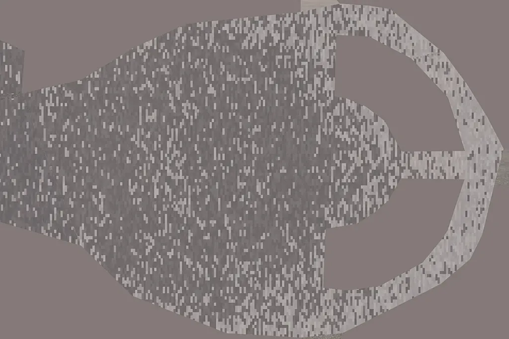

монстро результат на рельефе из одной гранитной карты:

Если вдруг кому интересен процесс:
ТЗ "наше новое дизайнерское решение должно встать к старому плану без дыр, визуал должен быть готов к сегодня вечеру, и новое озеленение тоже"
Отделяем нужный кусок асфальта в копию editpoly, делаем его плоским по оси z, снимаем border. Floorgenerator для плитки без экструдирования и фасок, 29% всех плиток еще делим пополам, conform: surface. Все плитки светлые mat id 1, выделение участков полосами и процентами mat id 2, добавочное выделение кистью и процентами mat id 2. Все остальное работает через материал:
и осталось креативно заткнуть дыры в пейзаже кустами
