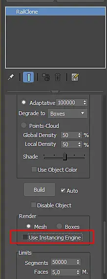

не отображается геометрия при рендере в короне только боксы в верее всё нормально.
версия 3.2 3dmax2016.Есть какое-то решение?
у меня тоже такая проблема способ не нашли?

Цитата apt_man:
попробуй отключить
лучше установить версию лайт... которой вполне хватает!

Цитата vas9:
Цитата apt_man:
попробуй отключить
попробовал все равно не видно в рендере
На сайте c 13.10.2011
Сообщений: 86
если геометрия не сложна можно все сделать в лайт версии! Удачи!

надо набросить на реалклон сверху едитполи
На сайте c 23.05.2014
Сообщений: 12
в небольшом Городе
да это способ работает но тогда потом редактировать нельзя и не прокси как геометрию работает
