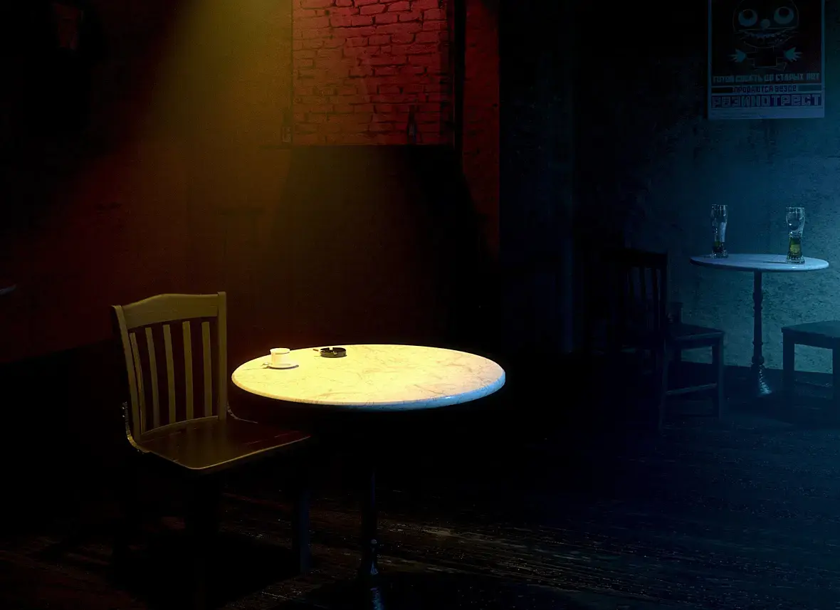

Выложить сюда что ли... Мой второй интерьерчик, пробнул в галерею, чисто для успокоения, знал что врят ли примут, там вообще шедевры выставляют) Доделывать что то желания уже нету, но критику бы послушал, на будущее. В принципе самому нрав, разве что желтовато как то вышло все) И объектов не густо, но я небольшую комнатку делал.

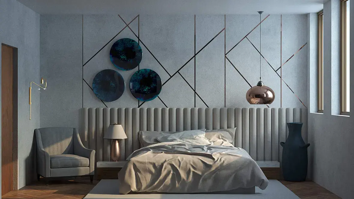

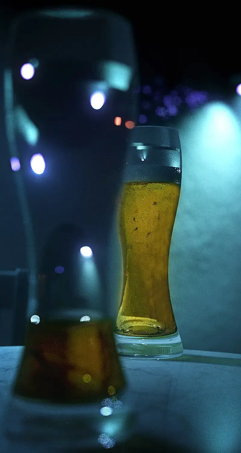

Добрый день, мой 3й рендер. Интересно послушать мнение со стороны. И как настроение удалось передать.
 на столике пересвет- попробуйте сделать свет слабее, либо хайлайткомпрес, либо материал столика перенастроить

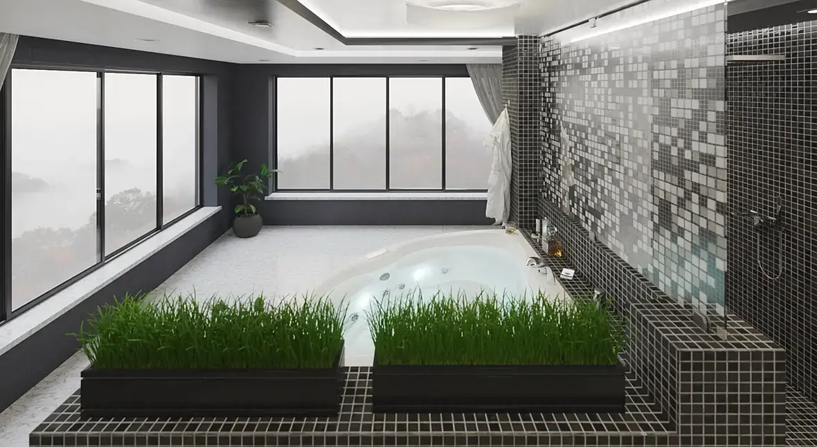

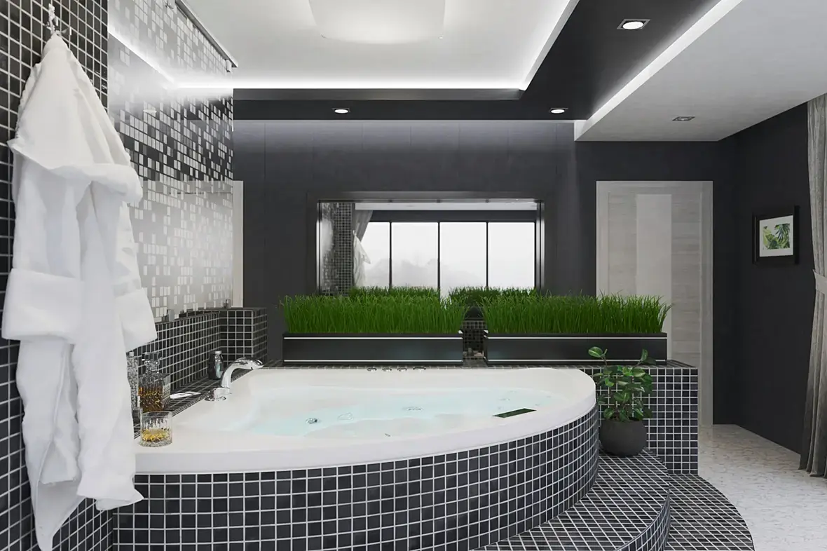

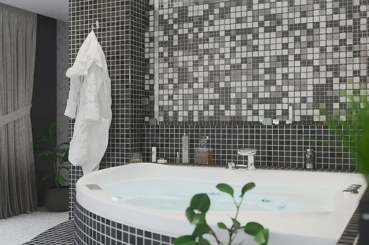

покритикуйте дизайн , цветовую гамму,  виз )
 спасибо

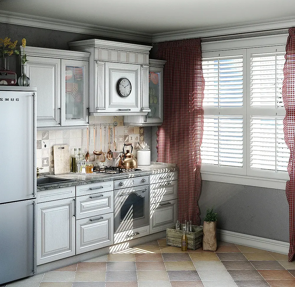

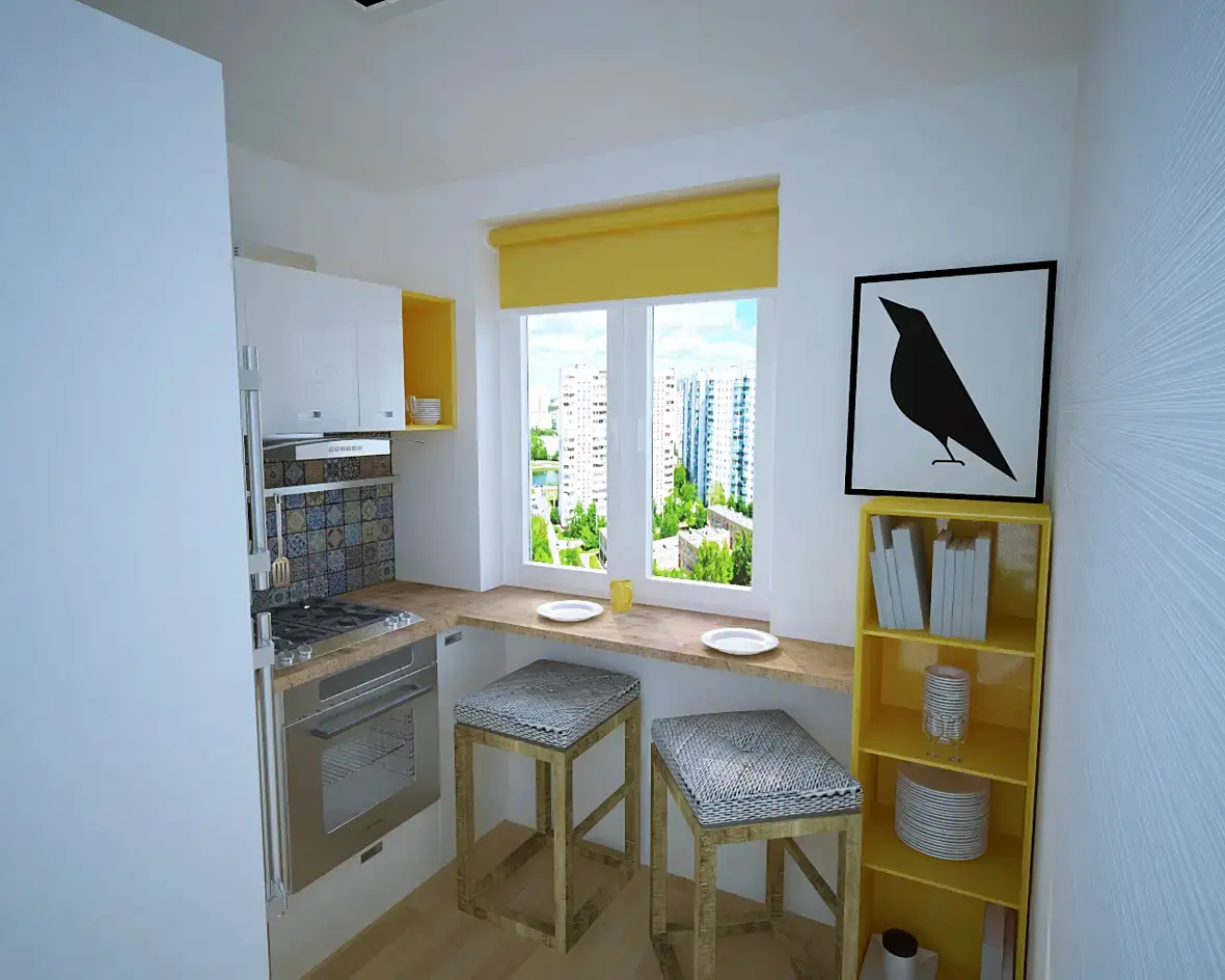

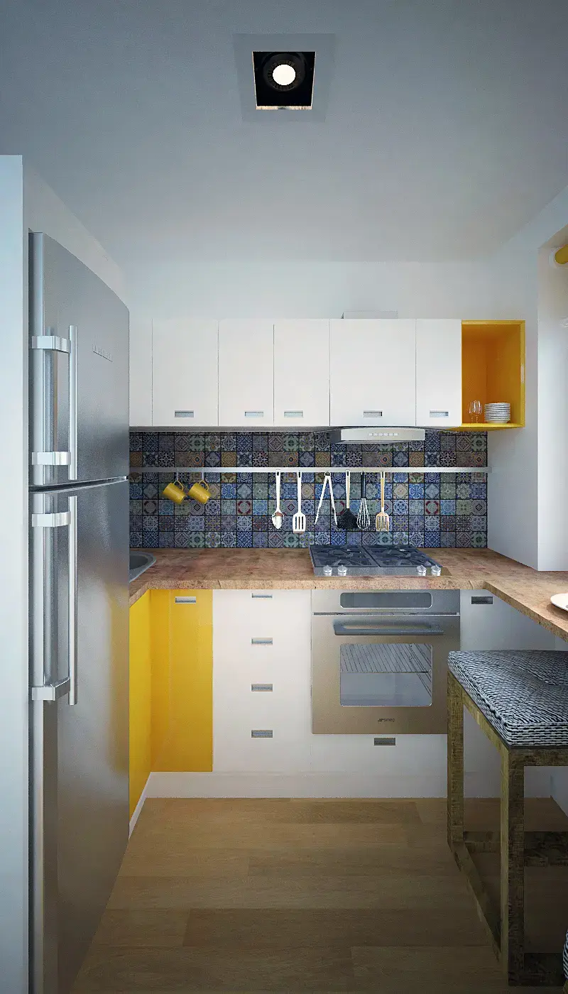

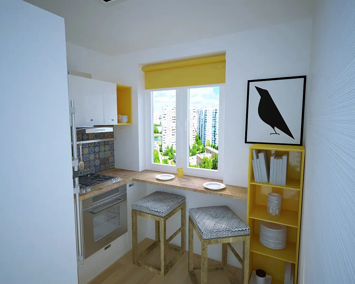

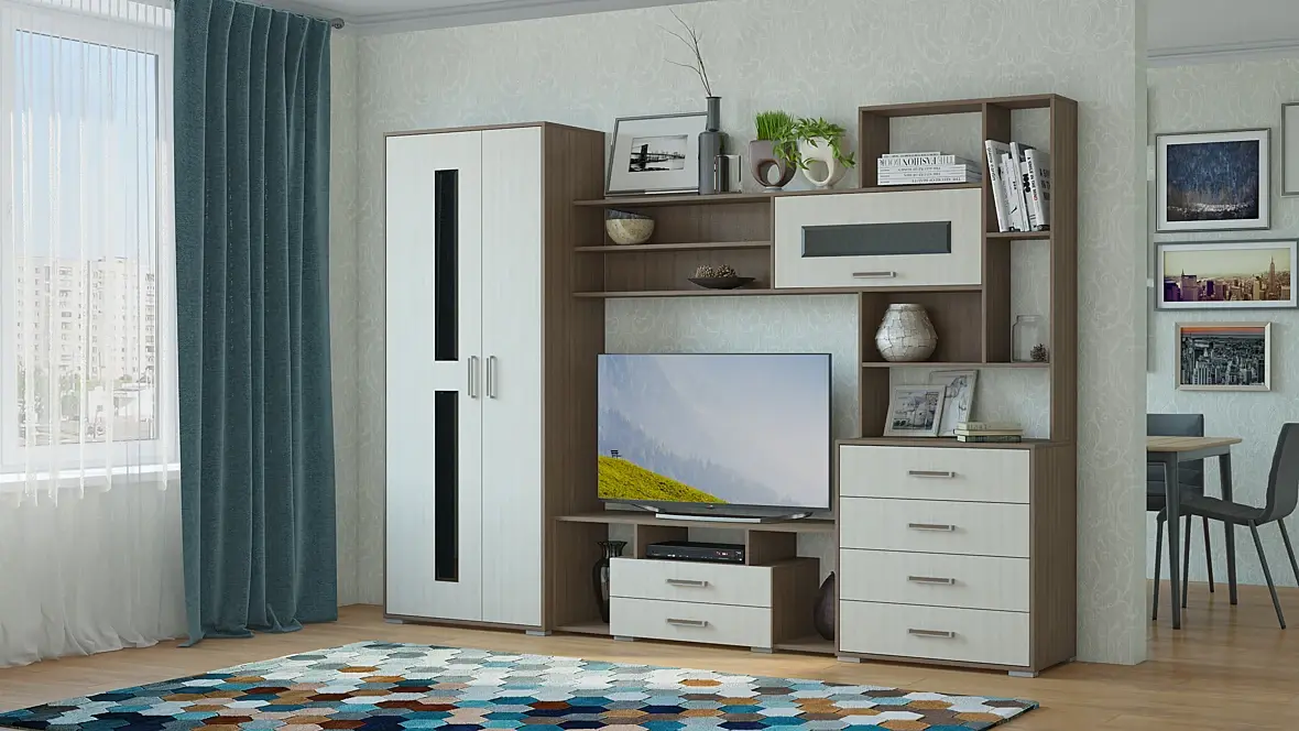

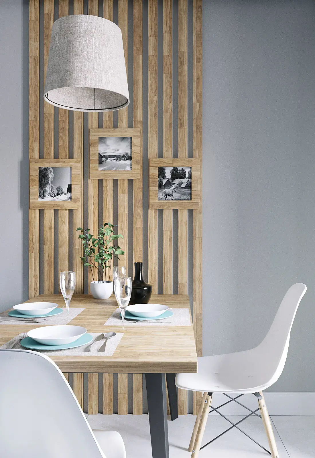

Ребят привет всем, одна из первых визуализаций. Продолжаю работать над качеством.
Что скажете?
Что скажете?
первое, что бросилось в глаза - стол и стулья утонули, причем нормально так утонули) рамки для фото - они же не из куска деревяшки, надо, в идеале, разбить на сегменты, сделать шов, где стыкуются планки и каждую планку правильно затекстурировать (узор дерева по длине). рейки настенные - углы сгладить, будет естественней, особенно примыкание к полу. а в целом все гуд, я свои первые работы сжег)

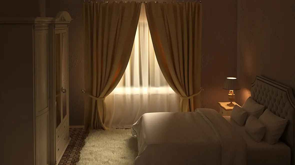

Всем привет!
Пишу здесь первый раз, так что не судите строго. Прошу оценить и указать на недостатки. Визуализацией занимаюсь где то около 2 лет, но 1 год ушел наверное на разбор полетов что где и для чего сейчас получаются примерно вот такие работы. Хотел бы услышать советы, может критику, в общем какая то безысходность не знаю куда дальше двигаться((((

Тут дизайн 2000 года.. думаю это большая проблема. А по рендеру, всё скучно.
))) Спасибо. Мебель к сожалению скажем так я не выбираю т.к. работаю на мебельной фабрике это скажем так продукция организации. По рендеру что именно не так? В каком направлении двигаться хотя бы?
 одна из проблем - это отсутствие контраста в свето-теневом рисунке

Всем привет!
Я конечно не специалист, сам еще учусь, но чисто субъективно.. на счет дизайна.. сейчас больше половины страны находятся в такой Ж, что такая квартира им покажется раем.. видно, что человек старался, сделано качественно, далеко пойдет если будет дальше двигаться в этом направлении.. По свету.. чисто логически.. за окном солнечный ясный день, следовательно солнечные лучи должны давать резкие тени и окрашивать комнату либо в голубоватый оттенок неба либо желтоватый оттенок солнца.. в этом, мне кажется, основной диссонанс.. если же хочется мягких теней, тогда стоит поменять бэкграунд за окном на солнечно облачный.. телек я бы заставил светиться, ну или просто его выключил, так он выглядит как картина..
Что скажете?
Спасибо, все в точку)
