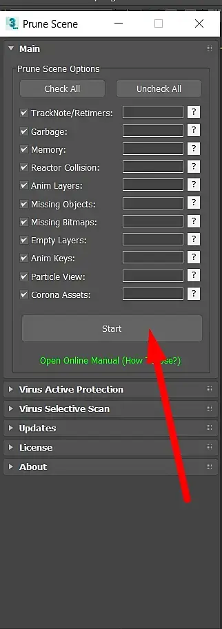

Проверьте закладку Effects горячая клавиша 8
На сайте c 16.10.2006
Сообщений: 1816
установите Prune Scene  и запустите - по крайне мере мусор или возможные вирусы уйдут

Очень долго морочился с этим всем, была сегодня такая же проблема в 2020 максе, вернулся к проекту который начинал делать в конце ноября, сцена весила больше 500 мегабайт и я ничего не мог в нее добавить, так как все висло. Я сначала думал что проблема в какой-то модели, но поочередно очищая сцену я пришел к тому, что пустая сцена весила больше 300 мегабайт, и все так же висло. Потом думал пересобрать сцену из пересохраненых в отдельные файлы компонентов сцены, но каждая модель по отдельности весила 300 - 400 мегабайт. Способ от Borka82 мне не помог, так как в Manage Links у меня было пусто. Плюс много читал на форумах от 2009 года про то, что помогает почистить колизии на вкладке утилс - реактор, но на смету реактору в 3д макс уже давно пришел MassFX и этой функции я там не нашел.
Короче, мне помог Prune Scene,  нажал на очистку, все зависло минут на 15, и он все почистил. Теперь файл весит 160 мб, и все отлично работает.
