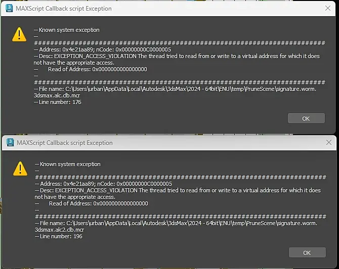

Имеется: Prune Scene 3.6.6 (лицензия), 3Ds MAX 2025.3 на Windows 24H2.

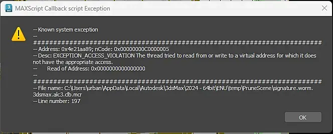

Создается новая сцена, какое то время работы в ней, открываем снова - Max долго загружает сцену, после - черный вьюпорт. Тыкание в разных областях экрана приводит к тому, что появляется ошибка и Max вываливается. Еще раз запускаем Max и при загрузке той же сцены появляются предупреждения об ошибки скрипта PruneScene:
В итоге: имеем не рабочую сцену, котору можно открыть, только Merge-м с донастройками. Пытался связаться с автором скрипта MastaMan, но видимо по каким то соображениям автор не отвечает. Есть подозрения, что необходимо дать какие то разрешения на работу PruneScene на новой сборке Windwows, но какие и где?

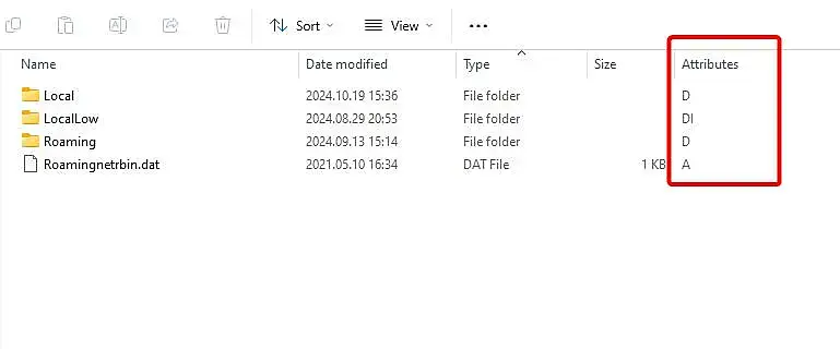

Попробуйте этот метод.
https://3ddd.ru/forum/thread/show/3ds_max_2024_v_novoi_versii_windows_11_24h2_problema#post1773399
Мне до сих пор никто так и не ответил работает он или нет, а у меня (несмотря на наличие апдейта 24H2) проблема не появилась и атрибут папки не менялся.
Сообщений: 4005
-NiK-, Спасибо за ответ. Я пробовал запускать и ваш скрипт - не помогло. Запускал и перед открытием сцены и вовремя, результат один - фриз и вылет Max. Как я понимаю ваше решение берёт путь до userscripts, а тут путь немного отличается: C:\Users\ххх\AppData\Local\Autodesk\3dsMax\2025 - 64bit\ENU\temp\PruneScene\signature.worm.3dsmax.alc3.clb.mcr

Проверьте вручную атрибут "системный" на папке C:\Users\urban\AppData\Local
Нет. Userscripts лишь первая папка, а потом скрипт идёт рекурсивно вверх до корня диска и убирает системный атрибут на каждой папке.

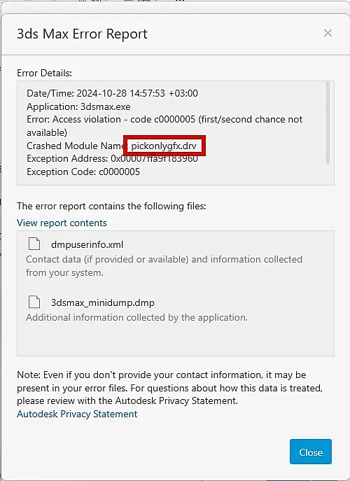

При вываливании Max жалуется на pickonlygfx.drv

На этой папке атрибут S выключен.

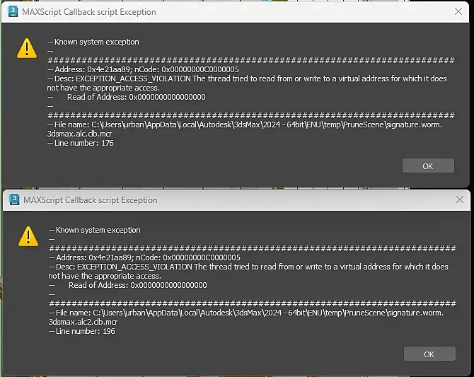

Прун я не использую, особенностей его работы не знаю. У меня нашлась какая-то старая версия и в первом макросе где у вас выдало ошибку в начале поста в строке 176 скрипт пытается удалить некие инфицированные файлы. Находит он их в двух папках: userStartupScripts и startupScripts.
Найдите обе эти папки и убедитесь, что на протяжении всего пути в каждой папке не выставлен системный атрибут.
Намёк на проблемы с системным атрибутом после 24H2 был найден на форуме Autodesk. Плюс если его включить вручную (скриптом например), то получаем макс, который не может залоадить скрипты из этой папки.

Возможно проблемы как раз со startupScripts, ведь она в Program Files. При запуске макса от админа ошибки тоже возникают?
Сообщений: 4005

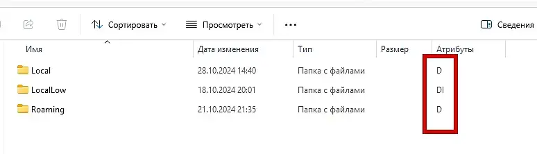

Я так понимаю, что папка "userStartupScripts" находится здесь C:\Users\ххх\AppData\Local\Autodesk\3dsMax\2025 - 64bit\ENU\scripts\startup, имеет атрибуты DI (так же в ней есть 2 файла PruneScene_CUI.ms с атрибутами RAI и PRUNESCENE_ACTIVE_PROTECTION.ms с атрибутами RAI), а папка "startupScripts" здесь C:\Program Files\Autodesk\3ds Max 2025\scripts\Startup имеет атрибуты DI.
Пути к обоим папкам не имеют атрибута S.
Запуск от администратора, ничего не меняет.
Видимо придется сносить Win и ставить на чистую, бо устанавливал обновление 24Н2, поверх 23Н2 smiley-sorry.gif
