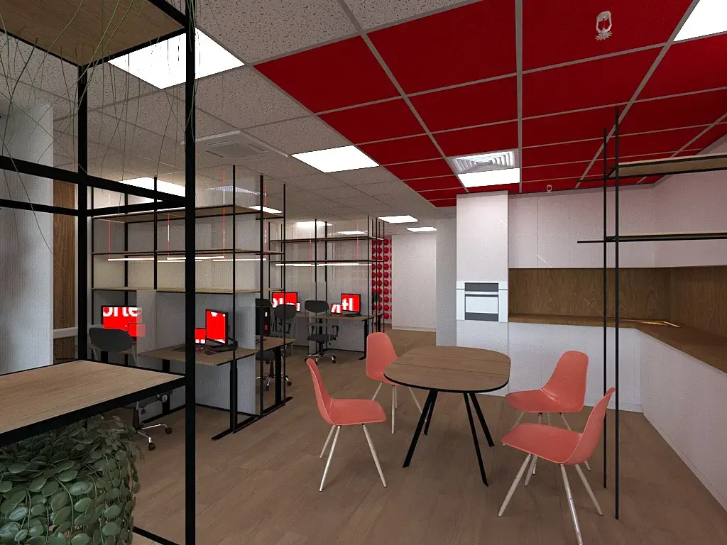

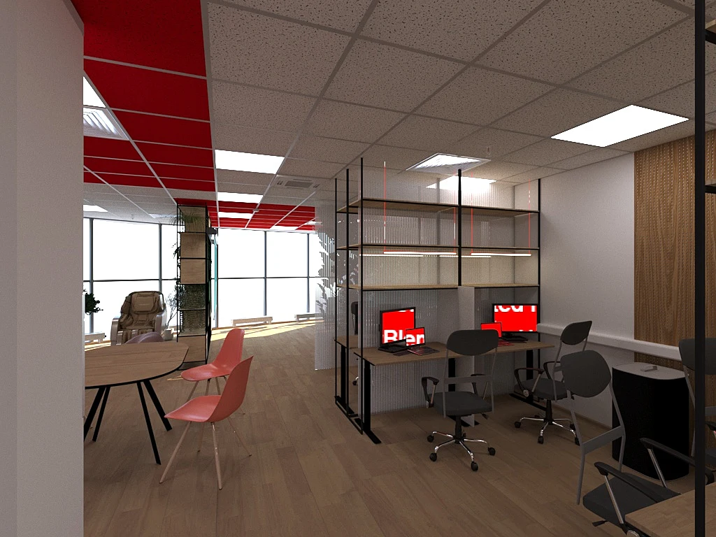

Есть проект офиса, непонятно, вроде сделал, но что то не нравится. Изюминки нету какой то. + все осложняется тем, что ремнт сделали и нужно с минимальными подвижками добавить элементов и распланировать пространство
Мебель предложил из профю трубы 15х15 или 18х18 лофт готовой в лемана. Перегородки из поликарбоната, тут ячеистый, думаем над монолитным. Полки на стеллажи эти из фанеры минимально обработанной. Декор вобще не лезет в голову.
Р.S. Интересует вопрос, можно ли подвесить за монолитное перекрытие эти полки?

Этот дизайн настолько великолепен, что из моих глаз потекла жидкость в цвет потолочных элементов.

а потолок армстронг, это непременное условие заказчика?

Непременно. Так же как и рабочие места планктона на расстоянии вытянутого локтя друг от друга, кухня немногим дальше. Массажное кресло это для директора. Будет выходить и сидеть мониторить кто что делает, не выходит ли в одноклассники в рабочее время.
Вопрос насущный, т.к. всем работникам придется ежедневно прыгать по этим полкам, как обезьянкам, чтобы достать нужные вещи.

Интересно, а тяжело будет на все мониторы офиса одну картинку нацепить, чтобы как на рендере?
Да, им не очень хочется менять его. Грильято они не хотят. Хотя может и стоит еще раз попробовать переубедить их и продать панели армстронга, хотя наверн через фирму сложно будет продать

Сомневаюсь, что спрашивали у тебя, но мне интересно, как можно делать такие выводы не зная всей ситуации? По эргономике рабочих мест, расстояний там хватает.
Про полки уже вытекающий, тем более это не единственные места с полками. Так как места на столе не так много, должно быть хоть какое-то минимальное место для хранения. + как говорят работники, много вещей они не хранят. Но я думаю организовать, хоть что-то для хранения, ибо захломится все быстро

Покрась тогда в темно-серый весь. Вместе с кондеями потолочными.
Освещение можно на трэковое переделать. Армстронговское не в дугу, не в красную армию
Стулья и кресла эти все в помойку. Поменяй на нормальные
А системные блоки компов где?
Я правильно понял, что здесь забетонированный духовой шкаф?
Это чтобы ноги ломать ?
Короче тут не изюминки не хватает, изюма тут полно. Нет логики и дизайна как такового.
Ну и судя по количеству красного, это либо офис пожарных, либо у автора неудовлетворенность присутствует.

Это как правильно - жуть или жесть? Как-то перекрасить красное в другое можно по ТЗ? Не буду говорить о дизайне - тут его нет и думаю другие накидают за шиворот ещё. Скажу одну вещь - делай светильники (концентрацию) над проходами и рабочими местами, мы как-то высчитывали для армстронга для стандартных 18-ти ваттных ламп кол-во квадратов - так вот - через один! в зонах конференц. и над раб местами 2-3 минимум. Это и работа если с бумажными документами и другое. Если это чистые компьюмэны, без реала - то света можно меньше. У тебя сейчас с освещением - беда.
оно и по кол-ву светильников кривое и показ на рендеринге - убитый. Виз же должен передавать норм освещённость.
и не надо парковаться, жаться к стенам - ты стены что ли освещаешь или раб места? У тебя вообще то план должен быть - план потолка с расстановкой светильников и план мебели совмещённый. и там видно куда ставить квадраты! Знал о таком чуде?🤣😁 ;-) признавайся!
типа такого... только тут тоже расстановку сделали неправильно - тут сам принцип показан

О таком чуде прекрасно знал, на визах потолок существующий, его пока не трогал. Но по подсчетам там даже выше норм освещения, сравнивал с другими местами (потому что "прибор" не точный и нужно сравнивать было), у них в общей этой зоне, как в кабинете у стоматолога. А по поводу расстановки, согласен. Но хотел бы сейчас подумать над концепцией. Основные хотелки зака, в плане расстановки и оборудки и кол-ва мест, выполнил. Сейчас думаю над концепцией и думаю, что когда стрельнет, то и увяжется все (и полки, и свет, и краска, и функционал)
Завтра еще будут визы и более точные.

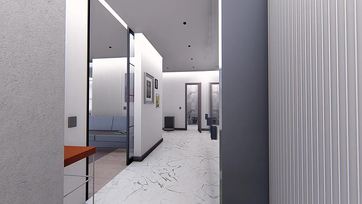

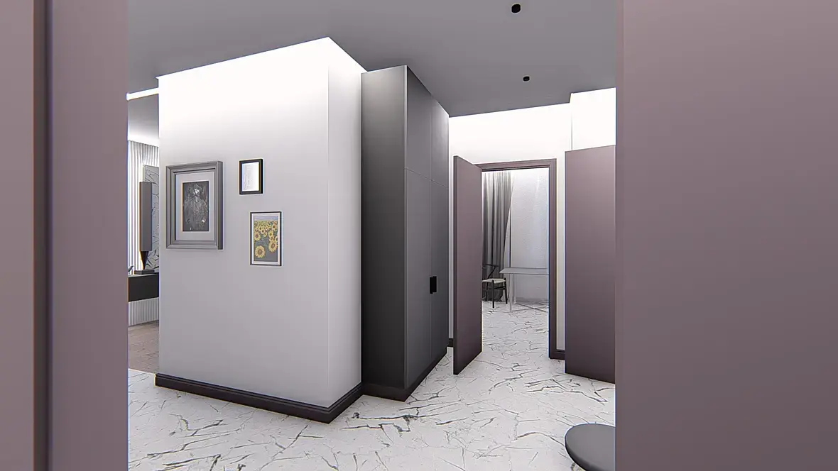

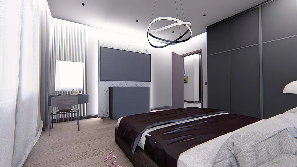

Сегодня понял, что даже черновые варианты нужно подавать достаточно хорошо. Хочу так же показать вам старый проект, чтобы и его отх.......ли. Проект двушки, для молодой семьи из 2 человек. Хотели светлый интерьер, чтобы обязательно был мрамор вписан. В спальне была сложность в виде торцевой стены и обязательного отопления. В спальне сделали фальш-стену со спрятанным радиатором. Визы делал в люмионе, без раскладок и особых деталей, по типу выключателейОдин из первых проектовРабочку делал совместно с бригадой, так что учли такие моменты, как вент решетки и пр. лючки

Цитата wosserOne:
Видимо они хотели а вы им - )))) ахахаха, перехотели? Черные раздвижные двери, чёрные плинтуса, много тёмных объёмов стен... ?
Вообще так - норм, не вижу особых косяков, кроме слишком условной подачи цвета стен и тд. Понятно, что это не Верей. Но тем не менее - понимания, что это такое, не происходит. Поэтому - критиковать нечего. То что понятно - то, я бы сказал в современном тренде, чётко, логично. Освещение - так же слишком условное. Поэтому либо фотки нужны готового либо - ничего особо тут не скажешь.
Был предложен вариант с контрастными элементами и им понравилось. Вот как раз и думаю напрашиваться в гости к клиентам с прошлых проектов

Кстати говоря, про темный потолок офиса: разве он не будет давить? Так как он и делается светлым, потому что прямой свет на него не попадает
