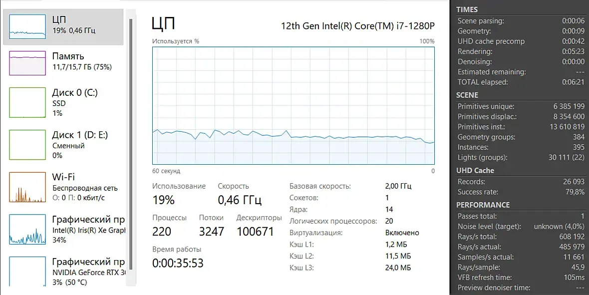

Коллеги, ситуация следующая. 1280p ноутбучный при запущенной короне не уходит в 100%, а остается на 20-25. Винда 11, корона 9-2, макс 24
Как я подозреваю, проблема может быть в самом ноутубке, потому что даже систему охлаждения на максимум он не запускает. В биосе включено все, что связано с быстродействием проца

Возможно,что перегрев идет и тротлинг, снижение частоты процессора. Вот у вас показывается скорость 0,46 ГГц, при базовой 2.00 ГГц...повод задуматься.
Поставить утилиту типа Core Temp, посмотреть как меняется температура и частота проца при рендере.
А так, почистить систему охлаждения ноута регулярно делать всегда полезно :)
Возможно, что поможет охлаждающая подставка.

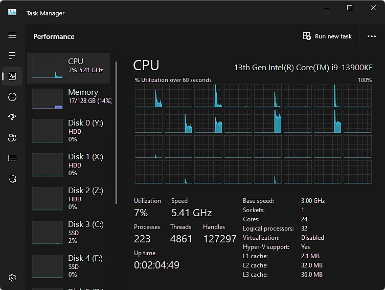

Диспетчер задач выглядит как Windows 10.
Alder Lake и Win10 = старый планировщик.
Если так то рендрит похоже только E-Ядрами.
Впрочем, Win10 с старым планировщиком должен норм с 9 Короной работать.
Странно. Может особенность ноутбука.

Проблема в том, что обычно система охлаждения гудит так, как будто на взлет идем, а сейчас особо не напрягается даже. Ноут новый, не рендерил раньше ни одной сцены. Уехал в "отпуск" и прихватил с собой, крайне удивлен такому. Что можно в теории с этим сделать?
винда 11

Просто на Win11 так выглядит диспетчер задач :
Может прост у вас белая тема винды. Но слева иконки должны быть от диспетчера задач. Характерные для 11. Я бы прожал Win+R, написал бы там winver, и глянул бы версию. Должна быть Win11 22H2, если из свежих. Лан, тогда мое предположение - мимо.
Процессор уходит в троттлинг, он перегревается, а по сему система сама сбрасывает частоту, чтобы не выходить за лимиты теплопакета. Система охлаждения видимо не справляется. При старте рендера, происходит скачек частот процессора на максимум, потом падает до подходящего значения, сколько могут выдавать все ядра дангого процессора при рендере. Но если после старта рендера падает частота как на вашем варианте, это похоже на тротлинг. Нужно занижать частоту процессора или в биосе, или улучшать систему охлаждения.

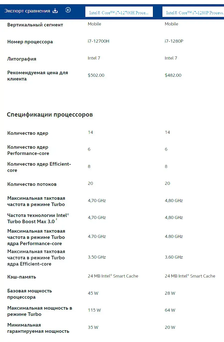

процессоры практически одинаковы, но при рендере 12700H, в стандартном режиме "производительность" рендерит как положено, достигая температуры до 96град.

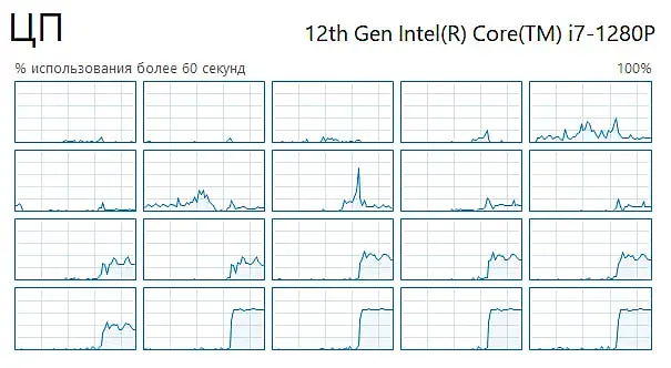

Special, во время троттлинга падает не нагрузка на потоки в % а частота ядер. Вплоть до 800мгц. Но нагрузка что так что сяк все равно должна быть полной. Будь то рендер или стресстест какой нить типа OCCT/LinX/Prime95 и тд.
Автору темы - я бы порекомендовал проверить нагрузку например в CineBench R23. Утилизация конвейера CPU там даже поплотнее чем у Короны в реальных проектах. Там бы посмотрел на % нагрузки.
https://www.maxon.net/en/downloads/cinebench-r23-downloads
Просто что бы исключить софтверную часть 3Ds Max-а и Короны.
Ну или новый бенчмарк короны 10-ой :
https://corona-renderer.com/benchmark
V-Ray 5 :
https://benchmark.chaos.com/
Ну и прочие троттлинги и перегревы это исключит.
Если в этих бенчах будет все ок.

Проблема в том, что система охлада в принципе не запускается на 100% тоже, то есть тут вопрос внутриноутбучного софта. При рендере также написано, что все ядра с 1 по 16 деактивированы, а 17-20 активированы и работают на 80+-%
Впечатление, что они отключены или виндой или в биосе. Какая модель ноутбука?
