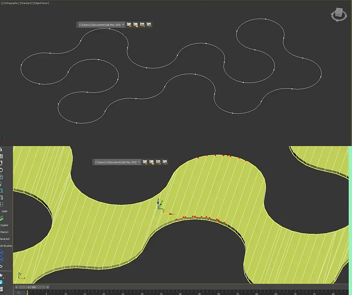

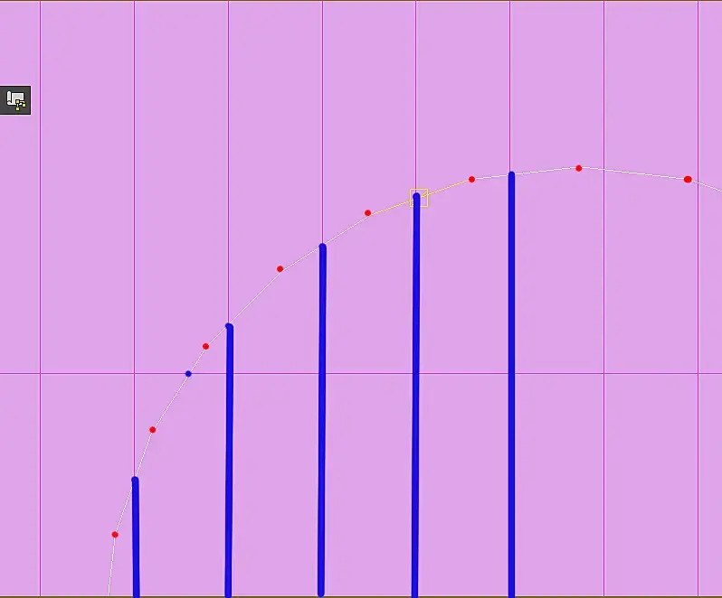

ВСем привет! имеется форма, внутри которого нужно сделать раскладку планок при помощи floor generator, но при этом появляются неправильные полигоны, подскажите, может есть другой способ разбить на правильные полигоны, спасибо

тут вопрос именно по верхней плоскости, там 5 точек, можно конечно руками, но капец долго

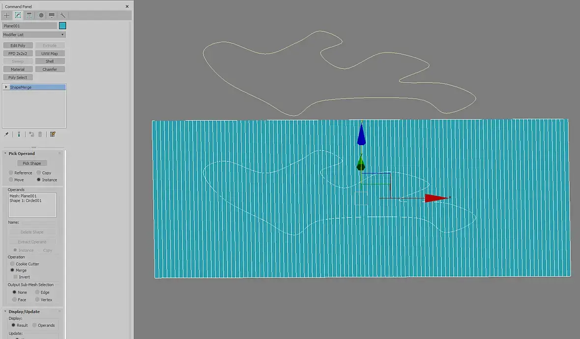

Сообщений: 4469
Shapemerge на плоскость с правильной разбивкой
На сайте c 19.02.2011
Сообщений: 4209
Это сделает то же что и флор. Точки, которые не нужны автору, это не уберет
